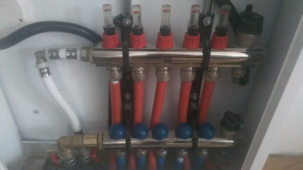

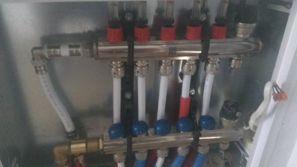

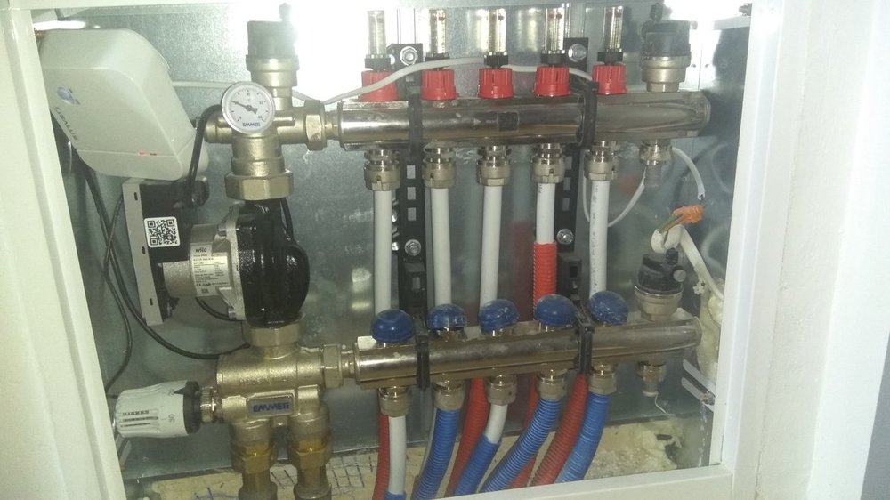

Jestem ciekaw czy nie masz tam bypassa po drodze - daj fot obu rozdzielaczy, a jak zamkniesz górę to dół działa, jak tak to na jakich przepływach?

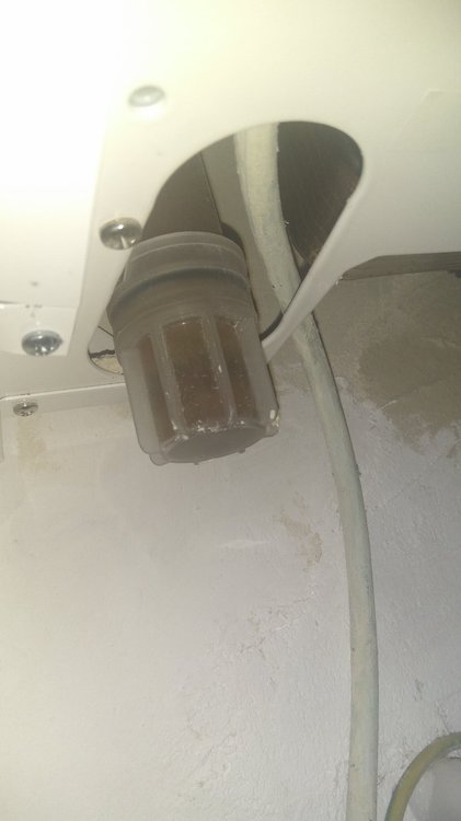

Masz filtr na wejściu kotła?, jak tak to go sprawdź.
O bypassie nic nie wiem żeby był. Rozmawiałem dziś z hydraulikiem i według niego również bypassu nie ma. Poniżej zdjęcia.
Na jednym widzę jakiś filtr, ale nie wiem czy to ten który masz na myśli i nie wiem jak zabrać się za ewentualne odkręcenie. Jak chwytam za rurę wylotu i powrotu przy kotle, to czuć wyraźnie przepływającą wodę.
Edytowane przez Fineas
Na rurach powrotnych na kocioł są filtry skośne i je trzeba sprawdzić
Zakręcasz zasilanie obu obiegów z kotła i powrotu na kocioł - są zawory , i wykręcasz te skośne korki, płuczesz siatkę na kotku i z powrotem wkręcasz.

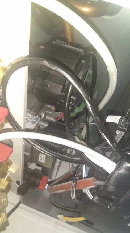

Pewnie najlepiej by było jakbym zdjął obudowę kotła? Bo skośnych korków tam nie widziałem, prawdę mówiąc pierwszy raz mam do czynienia z kotłem gazowym więc nie do końca wiem jak co powinno wyglądać ;/ Filtr od gazu jak dobrze widzę jest gdzieś na środku bo tam wchodzi rura od gazu, więc tego nie ruszę na pewno.

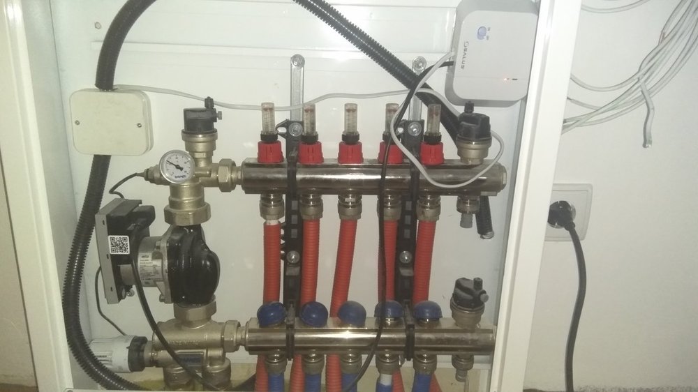

Jak patrze na zdjęcia zaworów od rozdzielaczy to mam wrażenie że są źle podłączone  ,jak pisał @sambor to chyba masz powrót podłączony na górną belke ,a zasilanie na dolną , czy masz zdjęcie rozdzielacza przed przeróbką -z pompami ? ewentualnie jaki  to  dokładnie rozdzielacz .
Wczoraj był u mnie Pan z serwisu, przestawił piec na niższą moc i przez godzinę obserwowaliśmy pracę. Niby było ok, przepływ ustawił na rotametrach jednakowy, gdyż tylko tak będzie to działać poprawnie. Przepływ na poziomie 1l/min (według rotametrów) jego zdaniem jest poprawny i wystarczający. Mierzył również temperaturę na belkach i różnica temperatury była 1-2 stopnie maksymalnie (górna wlotowa ma wyższą). Pompa pieca to 60 (tak powiedział, niestety nie dopytałem co dokładnie miał na myśli), a wcześniej były 2 pompy 60 na rozdzielaczach (układ mieszający), dlatego mogłem regulować przepływ na każdej belce oddzielnie w pełnym zakresie. Teraz pompa pieca zapewnia mniejszy przepływ, dlatego rotametry wskazują maksymalnie 1l.
Dodatkowo rura wychodząca z kotła jest maksymalnego rozmiaru, gdyż takie są złącza w samym kotle i zwiększenie jej średnicy przez przejściówki nie zmieni nic, gdyż kocioł nie wypchnie większej ilości wody.

Niestety nie wiem jakiej firmy jest rozdzielacz i jaki to model, natomiast jak miałem jeszcze pompy to był na nich kod QR, który odsyłał do tego filmu: https://youtu.be/iz_A7jWwWFg
Zdjęcia rozdzielaczy z pompami wklejam poniżej. Podłączenie jest dobre, czuć to na rurkach w momencie pracy pieca, na górę idzie woda, a wraca dolną belką.

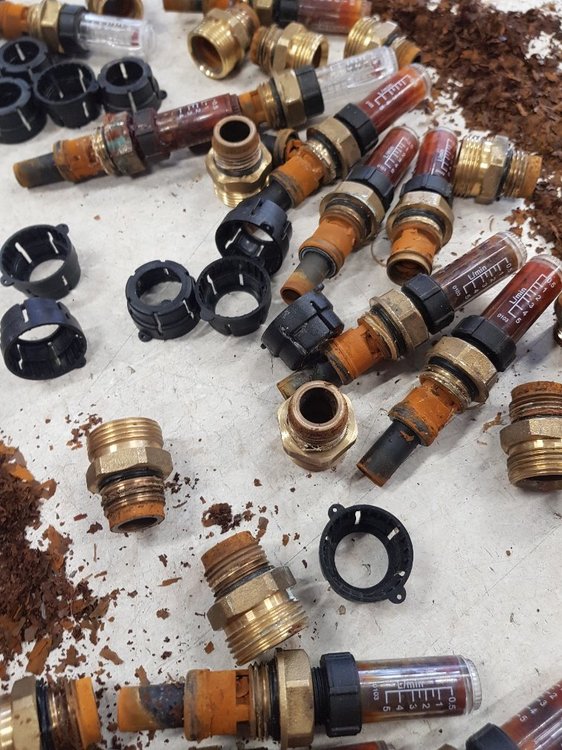

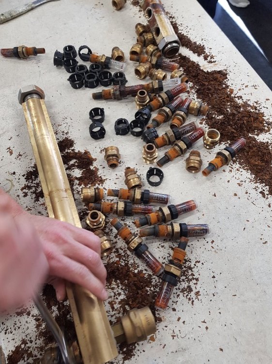

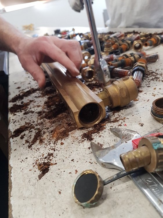

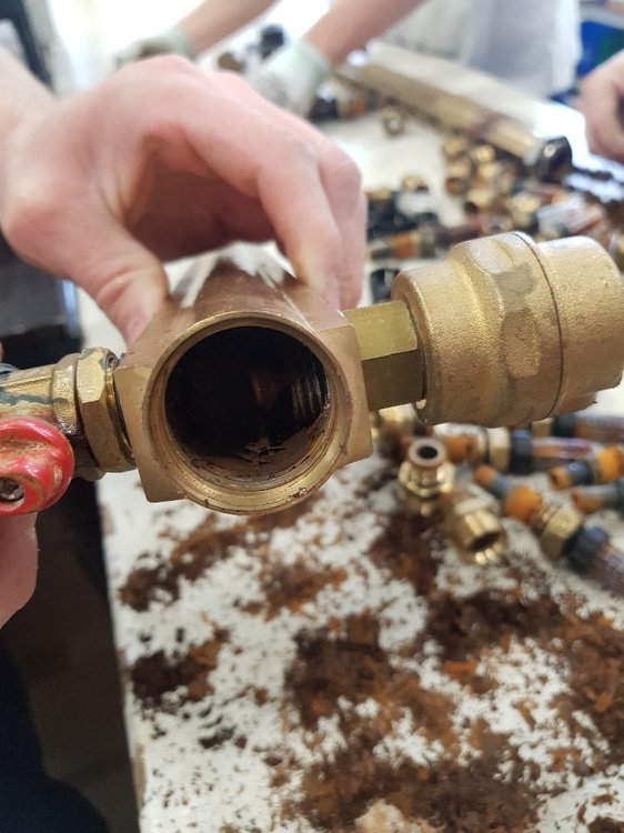

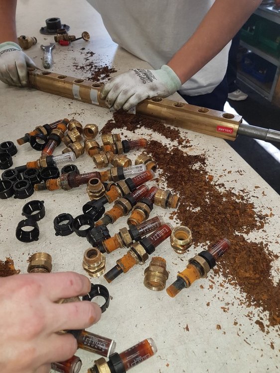

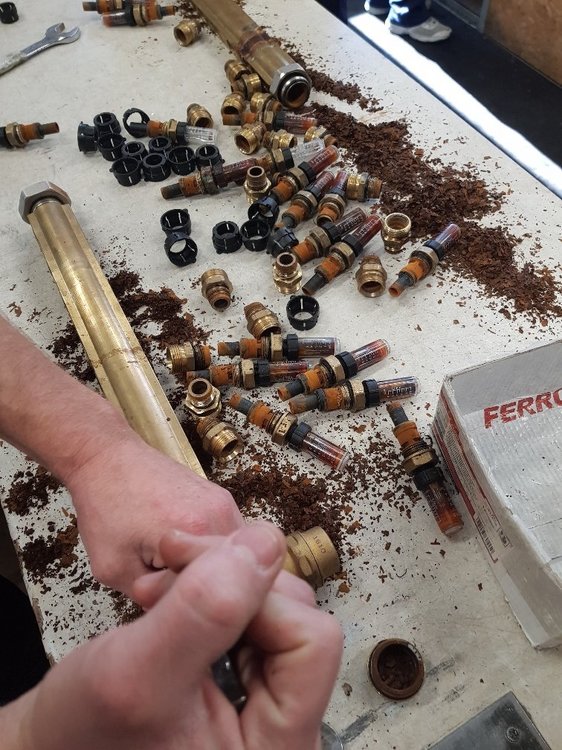

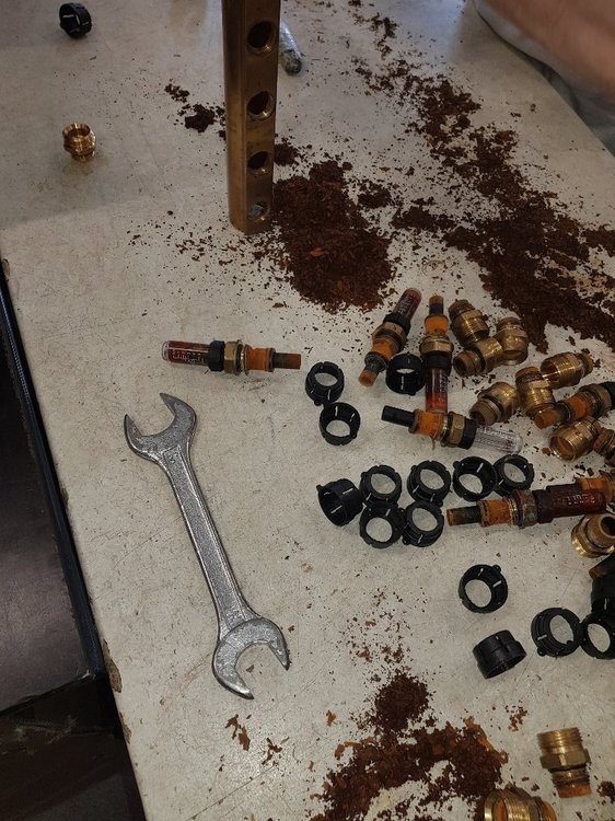

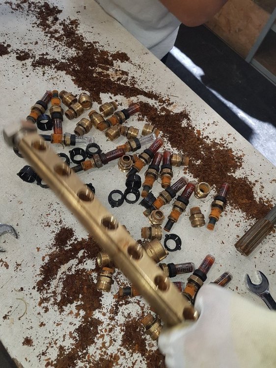

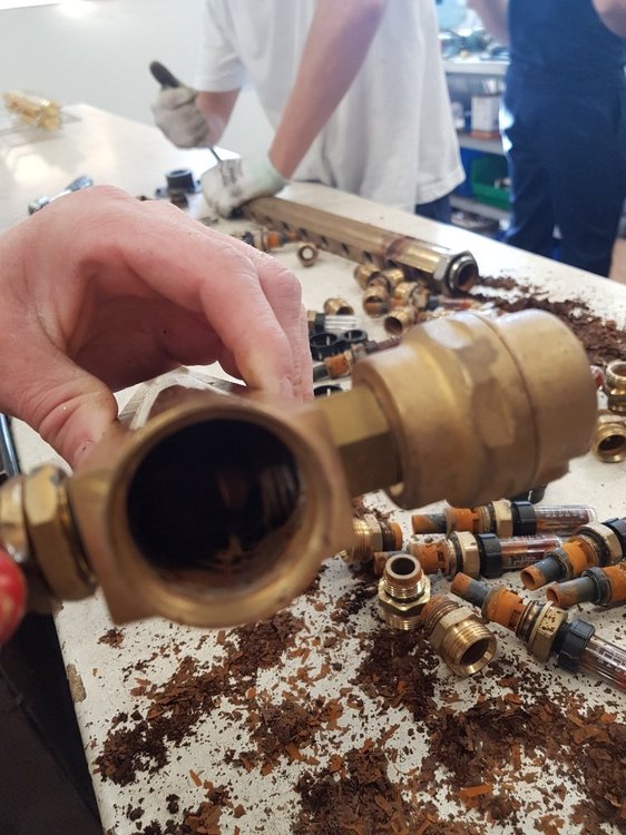

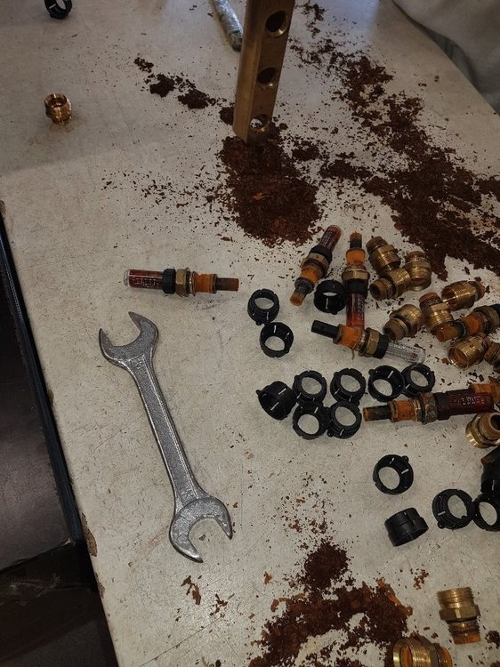

Czy ten filtr był sprawdzany jak sugerował wcześniej kolega, możesz też odkręcić po jednym z nypli na belce rozdzielaczy i zobaczyć czy tam też nie ma jakiegoś syfu , kiedyś miałem klienta i przyniósł nam coś takiego. Instalacja pracowała jeden sezon .
Ale masakra jak to się tam pomieściło ? No ale jak podłączono rozdzielacz pod starą instalacje to miało co pchać w rozdzielacz .
