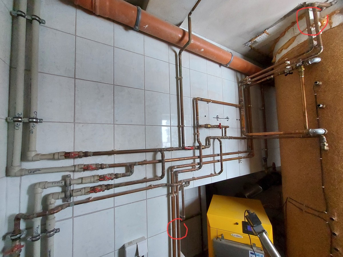

6) Schemat instalacji w kotłowni

A gdzie jest pompa tłocząca z bufora na rozdzielacze?
Z bufora wychodzi jakiś zaw 3-D termostatyczny do czego on jest?
1. Pompy są trzy przy każdej z podłogówek (góra i dół) + trzecia na zdjęciu nr 3 która jest umieszczony miedzy piecem na pellet a buforem( zalaczajaca sie przy 55stopniach pieca), innych nie mam.
2. Tak jest to esbe vta 322 - odkręcałem go jeszcze nawet dziś i zgodnie z instrukcja skręcałem maksymalnie w tą stronę--> służy do tego jak mocno ciepla woda jest w kranach.
To nie masz pompy dostarczającej wodę z bufora do rozdzielaczy, ta pompa musi być na zasilaniu z bufora na piony.
Rozdzielacz na parterze działa na zasadzie grawitacji i mniejszej odległości od bufora, dlatego piętro jest zimne!

Zaznacz mi na zdjęciu w którym miejscu powinna być ta pompa zamontowana + jaki model dobry wybrać? Nie rozumiem tylko dlaczego na wejściu podłogówki u góry jest bardzo gorąca woda ( skoro nie ma pompy która do góry by pompowała wode) zdjęcie poniżej

Najpierw pokaż na zdjęciu gdzie masz wyjście z bufora, która to konkretna rura.
Pompa wystarczy 25/40
Rura jest ciepła z obiegu grawitacyjnego.
Tutaj na zdjęciu zaznaczono na czerwono jedna rura cieplej wody druga zimnej 20221216_132219.thumb.jpg.96a3741b4aa2107eae8430784cc07ca9.jpg
  • Rozwiązanie
Jeżeli tak, to daj pompę na odcinku miedzy rozejściem a buforem, np tak gdzie czerwone kółko-
