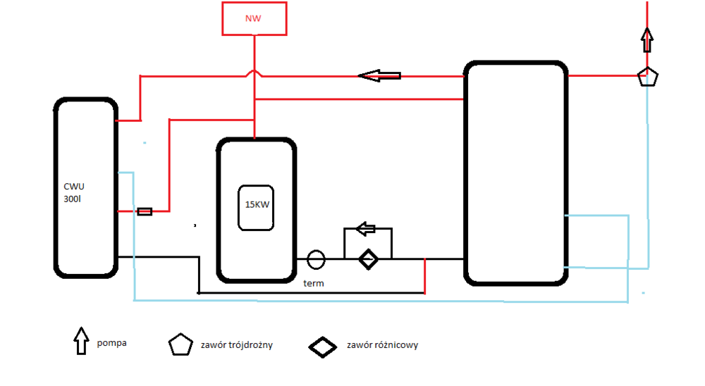

Byłby ktoś w stanie rozrysować mi jak powinno wyglądać podłączenie kotła do bufora oraz zbiornika cwu oraz po wygaśnięciu pieca dogrzew cwu na górną wężownicę  z bufora.
Coś jak w tym schemacie. oczywiście jest on kulawy na dwie nogi  :rolleyes:
Edytowane przez sieno26
Pomińsmy może kwestie instalacji, dopytam szefa może coś wymyśli.
