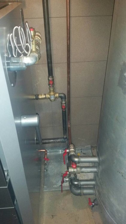

Tak jak na zdjęciu tylko pompa i filtr po drugiej stronie zaworu 3d
A ta nitka 6/4" to co ma ?
Pewnie zaw zwrotny klapowy i to on może puszczać, trzeba zamknąć tą nitkę np zaw kulowy
Na bypassie jest zawór klapowy 6/4. A jakby mu dać jakąś śrubę z nakrętką żeby dobijał? Bo chciałbym ppzostawić grawitację
Ciężko ze spadkami było. Na powrocie jest tylko 4cm
To się zdecyduj albo jest obieg grawitacyjny, albo nie ma.
Nawet przy zerowym spadku będzie grawitacja, byle by nie było pod górę.

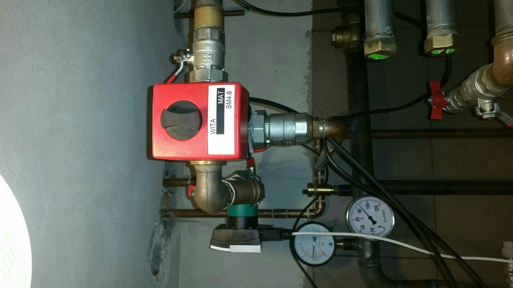

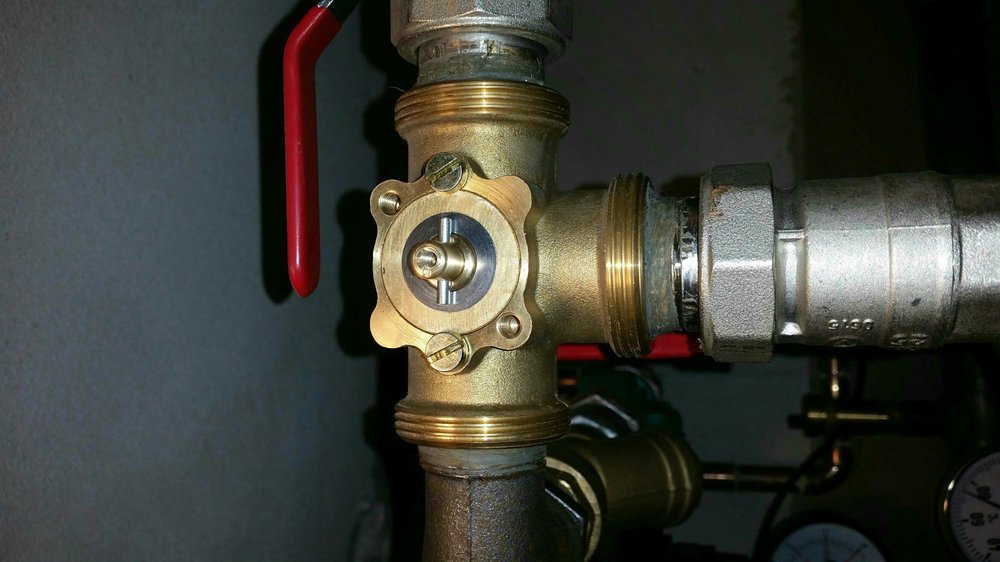

Panowie podpowie ktoś jak ustawić zawór 3d helwita z siłownikiem??eb029eb58f7a6c4dd818d7ba14f502e7.jpg
Mam z nim problem a mianowicie. Ustawienia to:
-otwieranie w lewo
-kontrola temp 20s
-czas otwarcia 1min
-skok jednostkowy 15%
-mnimalne otwarcie 15%
-załączanie pompy zaworu z czujnika na buforze to 40'
-temp zaworu zadana to 40'
Czasami mimo wskazania na sterowniku tech st-408n iż jest on otwarty 100% po temp za zaworem nie jest osiagnieta mimo iż na buforze jest ponad 50'.
Druga sprawa to po rozładowaniu bufora gdy zawór już nie robi podmieszania z powrotem wskakuje on na 100% i tak zostaje, pompa się wyłącza po temp na buforze spadła poniżej 40. Przy ponownym paleniu musze zawór skalibrować w ustawieniach i obrócić skalę w drugą stronę by działał poprawnie. Ma ktoś jakiś pomysł???
Jak ustawić ten trzpień wstępnie by potem wszystko działało poprawnie??

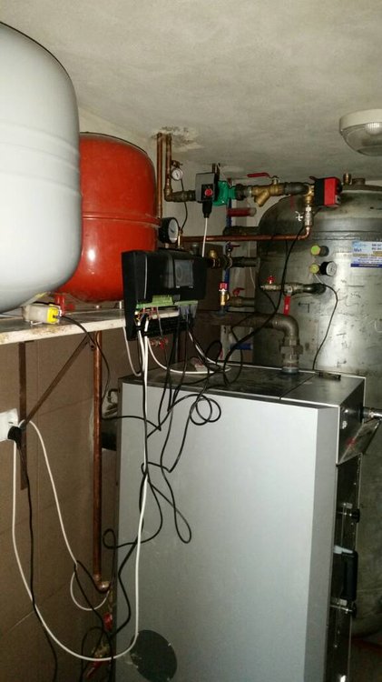

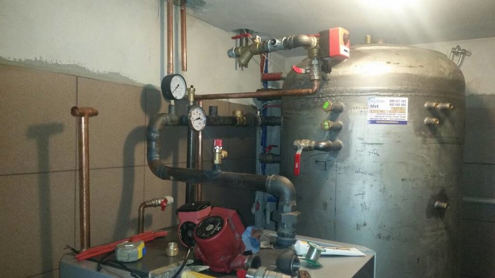

Zachęcony wieloma pozytywnymi opiniami postawiłem na piec zasypowy z buforem przy zasilaniu pompowo - grawitacyjnym. Przy załączonej pompie układ fajnie działa, ale jakoś nie bardzo ma ochotę działać grawitacyjnie.. szukam przyczyny.
Patrząc na miniaturję zauważyłem, że montażowo mam trochę inaczej (i może tu gdzieś jest "pies" pogrzebany.
1. Wyjście z pieca najpierw idzie poziomo (no.. z minimalnym wzoszeniem) i jest tam zamontowane zabezpieczenie przed przegrzaniem (układ zamknięty) - z Twojego poglądowego rysunku wynika, że najpierw powinno iść pionowo do góry a dopiero potem w "poziom" - chyba że to nie ma znaczenia
2. Trójnik powrotu do zaworu termostatycznego mam takiej samej średnicy jak zasilanie/powrót - czyli rura 1,5" (u kolegi widzę 25)
3. Zawór termostatyczny jest na "głównej" rurze powrotnej a dopiero za nim jest układ pompowy i "bypass" z zaworem klapowym..
Więcej błędów nie znalazłem...
Co koledzy o tym sądzą ?
Kolego masz zawór termostatyczny na na lini grawitacyjnej?? U mnie razem z pompą jest tak jak pisałeś na bypassie.
Myślę że słaba grawitacja jest spowodowana dwoma zaworami klapowymi 6/4. Ten na powrocie myślę wyciągnąć i odchudzić klapę tylko niewiem czy będzie to możliwe
Wysłane z mojego SM-G900F przy użyciu Tapatalka
Na to wygląda, że jest na grawitacyjnym. I dlatego pytam, jak to powinno być aby grawitacja działała - nie po to abym potrzebował pracować w takim układzie (od tego jest pompa), ale aby na "wszelki" piec nie został bez odbioru ciepła...
Ps. Zawór klapowy mam jeden - na obiegu grawitacyjnym. Syfonu nie mam, za pompą jest dodatkowo zawór zwrotny...
