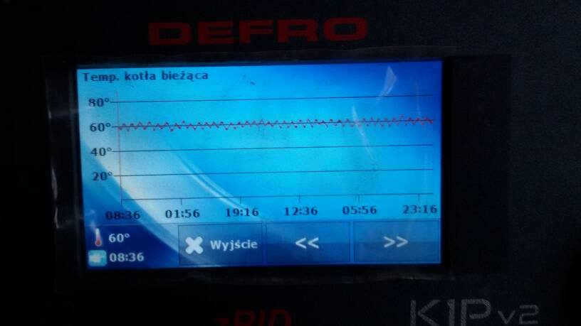

Wiadomo kazda instalacja jest inna i aj również nie jestem ekspertem, ale staram sie żeby wszystko było jak należy. Nie mogę wyjść z podziwu jak u niektórych forumowiczów wykres jest prawie idealną linią poziomą :)
Ale to juz pewnie duża praktyka, ja pale dopiero od września domek nowy i potrzeba zapewne czasu aż wszystko sie unormuje.

Mój wykres z dzisiejszego poranka:
Nie mam żadnych skoków ale to na 95% dlatego, że nie używam jeszcze CWU i nie mam jeszcze ani jednej głowicy termostatycznej.

Ładna krecha:) no powiem Ci ze CWU robi dużo zamieszania. Mi hydraulik na początku ustawił pompy sterowane sterownikami chodziły cyklicznie. Obecnie mam ustawiona prace pomp ciągłą i jest o niebo lepiej. Dodatkowo na CO założyłem siłownik AFRISO i po dogrzaniu ten za zaworem obniżam o 5 st. Ładnie trzyma w pomieszczeniach a co ważne temp powrotu 45-50 st. Jak chodziła dama podłogówka to temp spadała do 30 st. Masakra. A tak to CO stale dogrzewa.
