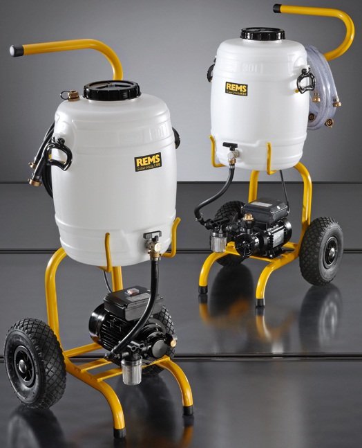

Sam podłogówki dobrze nie odpowietrzysz, jest do tego potrzebna pompa, to daje najlepszy efekt. Jak instalacja nowa to dlaczego sam się za to zabierasz, a nie dzwonisz do instalatora, gwarancji nie masz?

Odnośnie tej pompy o której pisałeś mógłbyś przybliżyć mi temat. Czy jest to do ogarnięcia dla osoby która zbytnio nie wie o co chodzi
Coś takiego jak na zdjęciu.
Czy ogarniesz ręczne odpowietrzanie, nie wiem, poczytaj w necie o odpowietrzaniu inst. podłogowej na mieszaczu, nie jest to trudne ale nie zawsze dobrze wychodzi, jak masz czas to próbuj.
