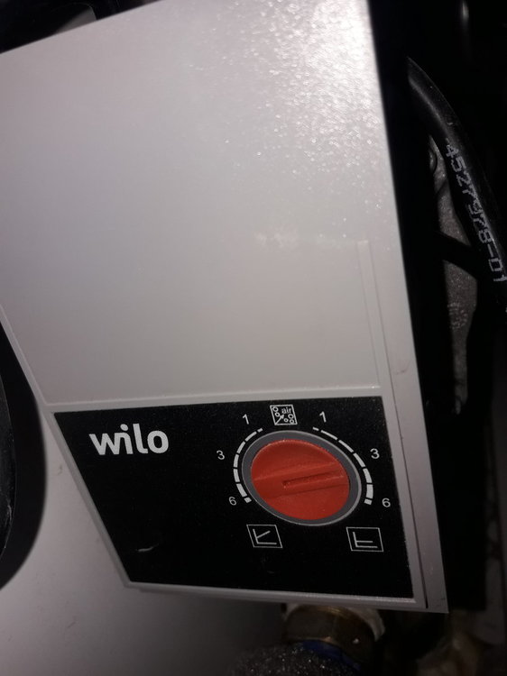

Problem grzejniki+podłogówka+F&F sterowanie
Naczynie przeponowe mam 9l w piecu i 18l dodatkowe na powrocie. Foto ust pompy w zalaczniku
Jakies propozycje a propos poziomego sprzegla?
@DKOW pokrętło na pompie ustaw w lewą stronę, wtedy pompa dopasowuje się w zależności od tego ile pętli masz otwartych.
Ustawione. Czy jezeli zamontuje to sprzeglo znikna mi spadki cisnienia? Przy wlaczonej tylko tej najkrotszej petli podlogowki spada cisnienie w ukladzie. Narazie dolewam wody ale ilez tak mozna.
