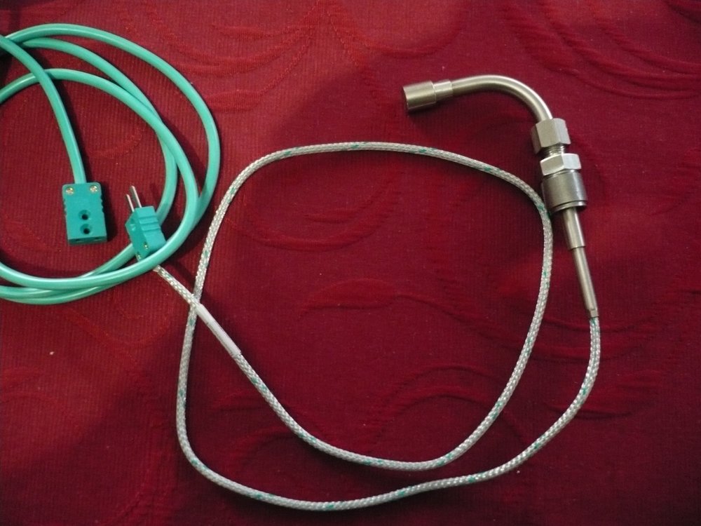

Mrozy nie pozwalają na ingerencję w kocioł mam ponad 400m2 do grzania ,muszę wyjmować palnik i przyspawać uchwyt czujnika ż. :)

Dziś na podłączałem się kabelków, odpaliłem sterownik multifun wszystko działa ,muszę dorobić puszkę żeby  pomieścić te kable ,kupiłem rurkę do czujnika żaru ,a nie było łatwo, taką cienką  stalową 12mm średnica zewnętrzna ,w takiej rurce idzie przewód od czujnika .
