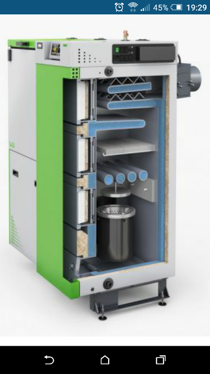

Nie mogę się doszukać budowy-przekroju sas efekt 17kw  :unsure:
http://www.sas.busko.pl/pl/produkty/sas-efekt/przekroj.html
nie ma po co tam zaglądać  :rolleyes:
Hm...
http://www.sas.busko.pl/pl/produkty/sas-efekt.html
Edytowane przez jackjj
Tak, też już widziałem,szkoda,mogło być ciekawie  :wacko:
E, to ja już wolę swojego Solid-a :)
