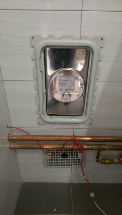

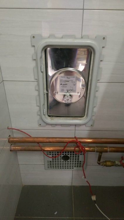

Tu montowane w takich samych drzwiach jak Twoje od wyczystki Leier'a....
Kominiarza jeszcze nie miałem po tym fakcie ale zobaczymy może wystarczy taki otwór jak zapewnia RCK po jego wyjęciu....
Na rurę odradzono mi bo podobno mało estetycznie wygląda ze względu na silikon który po latach się kruszy i odpada
PS.
Regulator ciągu kominowego. RCWS do wyczystki firmy Draco wg Din4795
[http://cloud.tapatalk.com/s/57bac61030e80/IMAG1473.jpg?

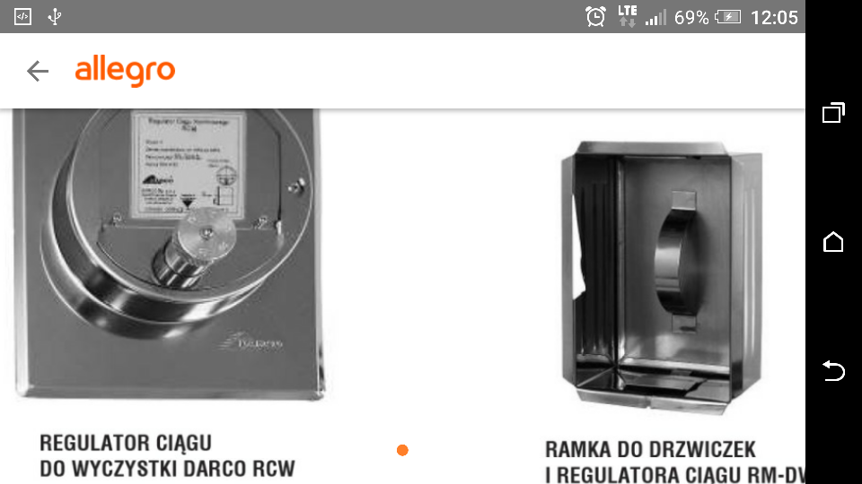

Poszukaj na allegro jest tam hydraulik co sprzedaje i do wyczystki i na rure.mówi że jak montuje peleciaka to jest obowiązkowe urządzenie ....
Edytowane przez jackjj
Dzięki za pomocny obrazek :)
A da się to prosto zdemontować do czyszczenia komina?
Masz ramkę i wyjmuję z niej RCK....
http://www.allegro.pl/ShowItem2.php?item=6411470605
Taki przykład z allegro
