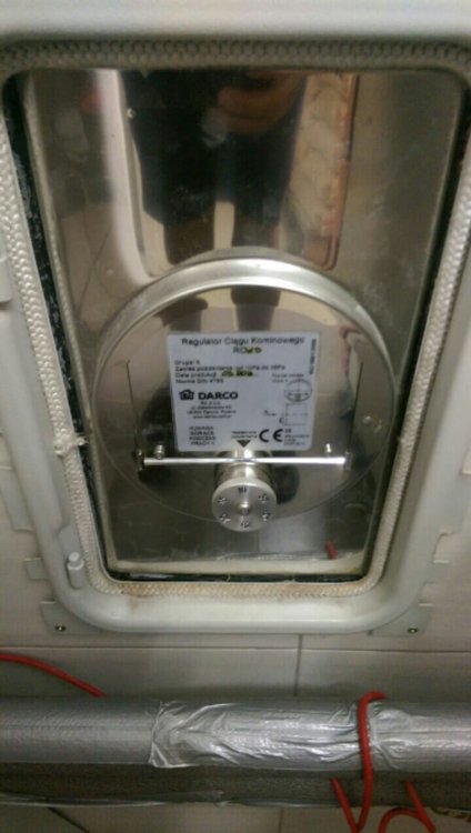

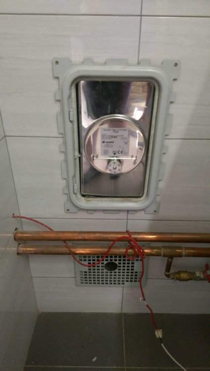

  • Tu montowane w takich samych drzwiach jak Twoje od wyczystki Leier'a.... Kominiarza jeszcze nie miałem po tym fakcie ale zobaczymy może wystarczy taki otwór jak zapewnia RCK po jego wyjęciu....   N

Ja właśnie zakupilem RCK do wyczystki, w weekend będę montował ale i tak nie będę miał realnego porównania co do zużycia opału z/bez RCK w sezonie bo pierwszy sezon i od razu z RCK.

 jeśli chodzi o rck to podobnie jak ty nie mam porównania bo założyłem od razu /miałem z starego kotła ds/ gdybym popalił 1 sezon bez to może bym wiedział czy warto?
Przecież możesz przesłonić szczelnie zatkać na jeden sezon, pewien przedział czasowy.
Edytowane przez Animus
faktycznie jest blokada,
Ale 100% szczelności ona nie da.
no nie da ale ja aż taki ciekawy nie jestem by go zaklejać czy blokować, ustawiony mam na 20 jak zaleca producent.
U mnie w 15kW kotle producent napisał w katalogu 15 ale jak dzwoniłem to mi powiedzieli w serwisie żeby nastawić na 10 bo te 15 jest na wyrost i jak nie będzie strzelać to zostawić na 10. RCK podczas pracy kotła się uchyla więc chyba jest dobrze przy 15 to rzadziej pracował....czyli się uchylal pozostawał zamkniętym....
PS. Komuś przez tę wyczystke z rck ktoś czyści komin bo jak tak patrzę to otwór jest trochę mniejszy a znając życie jak przyjdzie kominiarz z mojej wsi to będzie mnie *** bo jak na jesieni obdzwanialem ich po kolei i kominiarzy i hydraulikow to żaden nie wiedział o co lista....rck....się dziwił....hohoho....Wieś liczy sobie 34 tyś człowieków

Ja właśnie zamontowalem RCK do wyczystki. Komin Leier z wyczystką 125x250 mm. Właśnie z powodu ew problemów z kominiarzem zrobiłem to troche po swojemu. RCK oraz ramkę połączyłem na stałe silikonem (niby powinno być na wcisk ale połączenie takie nie jest szczelne fabrycznie) i dopiero tak uszczelniony zestaw spasowalem do wyczystki. Czyli na ramkę silikon dość sporo po obwodzie, na to nawinąłem sznur ceramiczy, na sznur jeszcze raz grubo silikonu i zakleilem taśmą do malowania żeby sie nie przykleiło do wyczystki. Taki komplet wcisnąlem do wyczystki żeby się wpasowało i zaschło. Potem wystarczy wyjąć i opalić taśmę. Takie rozwiązanie daje mi możliwość wyjecia RCK i założenie szamotu drzwiczek przed wizytą kominiarza. Jeszcze nie wyjmowałem , mam nadzieje ze się nie przykleilo do wyczystki :).
@krisgie
czyli co masz info że po zamontowaniu RCWS do wyczystki firmy Draco wg Din4795 kominiarz może nie podpisać kwartalnego przeglądu?
Ja też mam te wymiary RCWS w kominie wyczystki Leier'a inne mi nie pasowały....ale pomniejszylem otwór wyczystki płytami Varmsen'a (odporne na temp 1200°) i wkleiłem ramkę (RMS-DW) do RCWS na silikon wysokotemp.potem sam RCWS wcisnalem do ramki i mogę go w każdej chwili wyjąć
Edytowane przez jackjj
Nie, tego nie wiem. Ale znając życie raz mogę trafić na normalnego kominiarza a drugi raz na beton starej daty który nie podpisze bo nie. Wolałem sie zabezpieczyć. Na odbiorze na pewno będzie szamot i podpytam kominiarza co o RCK sądzi on i jego koledzy.
Nie wytrzymałem i odpalilem kocioł po zainstalowaniu RCK. Po ok. godzinie klapka jest uchylona na kilka mm i raczej stabilnie sie trzyma. Czasem przy większym podmuchu wychyla sie bardziej. Coś mi się wydaje ze dobrze zrobiłem z tym RCK. Zobaczymy jak będzie gdy przyjdą niższe temperatury. Ustawiłem na 10pa.
