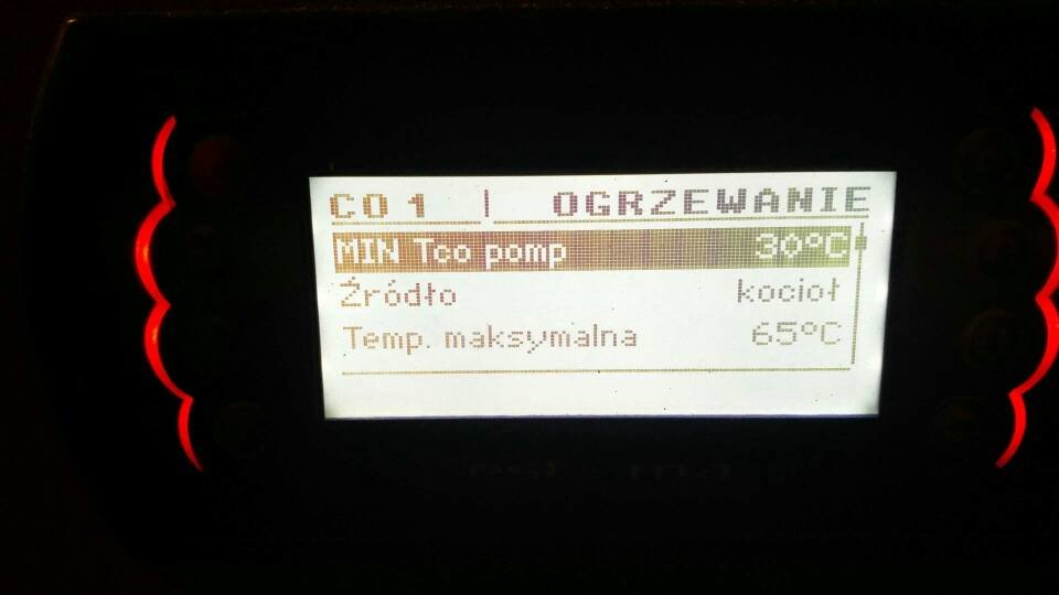

A w ustawieniach CO. jaka jest max temp?
Max TCO jest chyba 80*
U mnie jest 35. Może ded też ma niską ustawioną i wtedy kocioł zmniejsza moc gdy temperatura CO osiąga wartość max mimo że do zadanej kotła jeszcze daleko.
Zauważyłem u siebie jak miałem TCO na 60* a startował z ok 54* to FL nie chciał się szybko zbierać, tylko bujał się na 50% mocy bo widocznie uważał że ma za mało do nadgonienia i 50% mocy wystarczy. Dlatego zmieniłem na TCO 70* i FL zawsze szybko się zbiera, żeby tego było mało to przy TCO 70* cykl grzewczy trwa ok godziny a przy TCO 60* trwał ponad dwie, suma sumarum taniej mi wychodzi grzać na TCO70*. Oczywiście grzejąc zero/jedynkowo.
@ded to nie jest zadana TCO tylko jaką max ma wyliczyć.
Dalej sobie teoretyzujemy, a ded nie wkleiłeś swoich ustawień :)

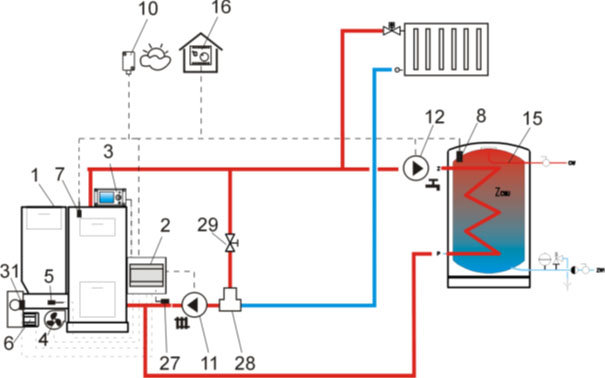

Cześć, czytałem ten temat przez kilka tygodni, odkąd zamówiłem Tekla bio draco 12 (13,8KW).
Co sądzisz o załączonym schemacie?
Będę miał zewnętrzny czujnik temperatury, Videroom i Videnet.
Przepraszam za mój polski, używam tłumaczenia Google.
Schemat jest ok, ewentualnie możesz to jeszcze zrobić na zaworze 3d, wtedy priorytetem jest ochrona temperaturowa kotła.
dzięki. w twoim schemacie jest zawór 3d z napędem lub termostatyczny?
Problem polega na tym, że już zamówiłem zawór 4d zmotoryzowany. Czy mogę ustawić priotiy dla tego, aby chronić powrót do 60 stopni zamiast zapewniać komfort domowy?
Z tego co zrozumiałem podczas czytania, to 4d jest takim 2 in 1. Chroni powrót i stara się dawać zapewnić odpowiednią temp wody na instalację. Jest to nowsze rozwiązanie, z reguły zalecane właśnie przez producentów kotłów. Na pewno bym go nie wymieniał, jeśli już kupiłeś. Z tego co czytałem, to jeśli sterownik kotła obsługuję siłownik zaworu, to warto skorzystać z tego rozwiązania. Termostatyczny wybrał bym, jeśli mój sterownik by go nie obsługiwał. Jak zamontujesz to napisz jak efekty. Ja na wiosnę modernizuję swoje CO i puki co skłaniam się na 3d na powrocie. Mam starą instalację grawitacyjną z rurami 6/4 więc zarówno zawór jak i siłownik są dosyć drogie. Oglądam filmiki, animacje, czytam i nie do końca rozumiem różnicę między 3d na powrocie a 4d. Chyba, ze 4d to rozwiązanie, które zapewnia ochronę powrotu, ale starając się dawać pożądaną temp na grzejniki, przez co przy obydwu zadaniach idzie bardziej na kompromis. Sam nie wiem co dla mnie lepsze.
