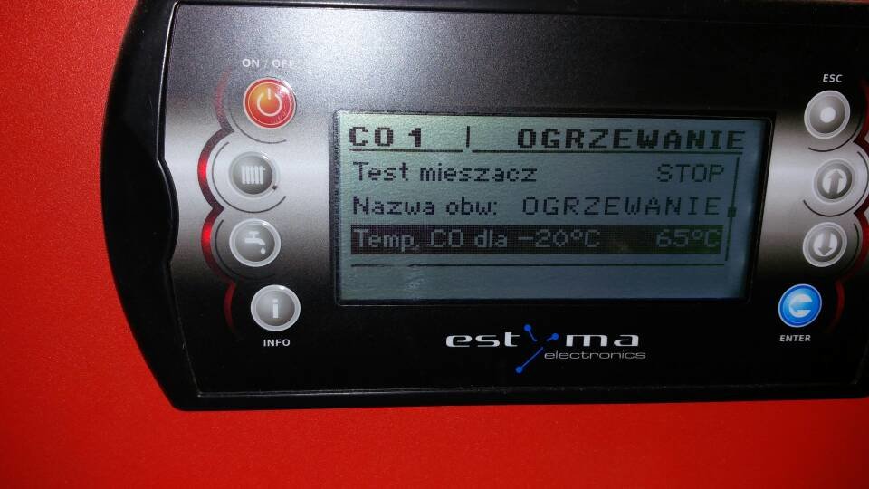

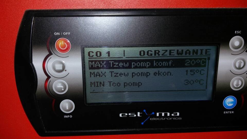

To w menu CO to to jest "min tco pomp"? Ustawiłem tak i zrobiłem reset. Zobaczymy czy będzie ok.
  • Odpowiedzi 7,9 tys.
  • Wyświetleń 1,5 mln.
"min TCO pomp" w menu "Ogrzewanie" to minimalna temperatura zadana na C.O., przy której może pracować się pompa C.O.
"temp MIN pomp" w menu "Kocioł" to minimalna temperatura kotła, przy której mogą pracować pompy (C.O. i C.W.U.).
Nie jesteś pierwszy na tym forum, który to myli ;)
Czyli ta opcja, która mam ustawić na 30 to w którym menu jest, bo nie widzę? Wszedłem w ogrzewanie, wybrałem jedyny dostępny obwód i w menu serwisowym tego nie ma. Jak to się dokładnie nazywa?
Musi być...."min temp pomp".
Jest, przepraszam min tco pomp
Strona 27:
http://www.estyma.pl/wp-content/uploads/2013/06/563-pl.pdf
Ogrzewanie -> Serwis:
"MIN Tco pomp" - Minimalna temperatura wyliczona c.o. przy której może pracować pompa obiegowa c.o.
Z resztą masz jak byk na trzecim zdjęciu. Ustawione 30.

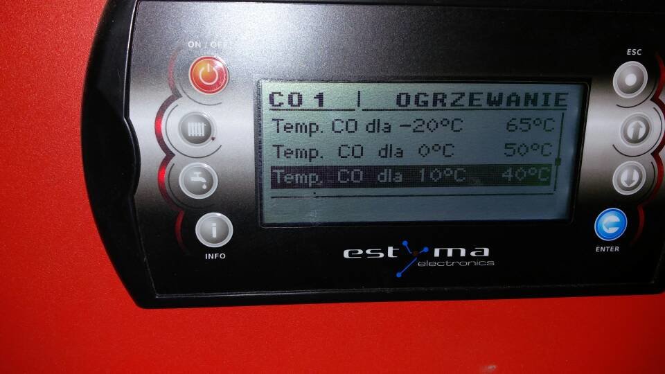

Czyli dalej nie działa. Macie jeszcze jakieś pomysły?
No a ile masz ustawione "temp MIN pomp" w menu "Kocioł"?
Dlaczego w menu CO masz "czujnik CO" na Nie?
Heh, faktycznie, dobre pytanie. Kocioł nie wie ile jest stopni na grzejnikach...
Zmienić na tak? Bo to ten na czerwonym kabelku, co jest zamontowany na wyjściu gorącej wody z kotła?
Koniecznie na tak......
Teraz pokazuje 24 stopnie, wcześniej był tu minus. To ustawial serwisant na pierwszym uruchomieniu, akurat tego nie ruszalem. Jutro spisze ustawienia i tu wrzucę to może mi zweryfikujecie czy wszystko ok.

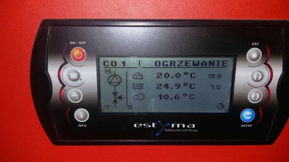

Wrzuć jeszcze zdjęcie ekranu głównego bo nie wiem dlaczego obok tej temperatury jest 7st co znaczy, że nie ma grzać.....
A przepraszam widzę że w domu masz ostawioną temp zadaną 19,5 a w tej chwili masz 20 czyli nie będzie grzać
Jak nie ma włączonej stałej pompy, to po osiągnięciu w pokoju temperatury zadanej, temperatura zadana na C.O. zmienia się na 7 stopni.
