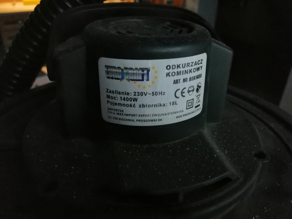

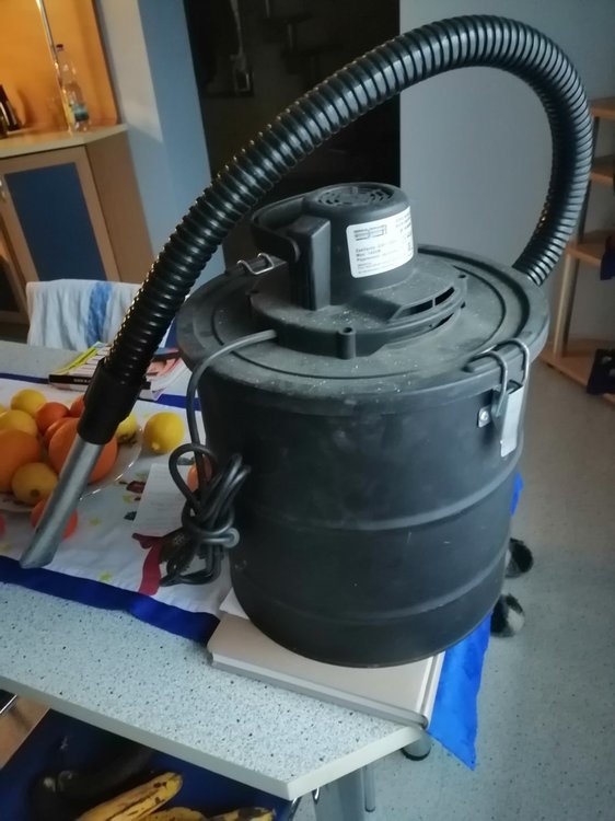

7 godzin temu, Ozi80 napisał:
Ja kiedyś sobie kupiłem w Castoramie odkurzacz kominkowy Blyss. Nie wiem, czy to jest dokładnie ten sam model, ale wygląda tak samo:
https://www.castorama.pl/produkty/narzedzia-i-artykuly/porzadki-i-chemia/odkurzacze/odkurzacze/odkurzacz-kominkowy-blyss-logarto.html
Nie pamiętam skąd mam końcówki, czy tam były, czy osobno kupowałem, ale mam trzy: płaska z włosem do czyszczenia ścian, okrągła z włosem do czyszczenia mniej dostępnych miejsc i wąska, zwężana bez włosa do czyszczenia najmniej dostępnych miejsc i do czyszczenia palnika.
Dzięki Ozi...troszkę za drogi ale przemyślę.Wyciągsz nim dosłownie cały popiół,nawet ten który zebrał się na samym dnie w zbiorniku na popiół,czy robisz nim tylko "kosmetykę" w środku kotła,czyli czyścisz nim tylko ściany i wymienniki?
  • Odpowiedzi 7,9 tys.
  • Wyświetleń 1,5 mln.
Z własnego doświadczenia...... jeżeli odkurzacz to tylko z workiem i filtrem, nie kupuj z samym filtrem, mam taki i to jest porażka..... i nie separator.
Musisz się liczyć wydatkiem rzędu 130 zł
Ja mam taki kupiony na "aledrogo" 4 lata temu za 69zł sprawdza się dobrze.
Warto kupić sobie drugi filtr na zmianę żeby po praniu pierwszego aż wyschnie założyć drugi.
Edytowane przez czarny38
literówka
Mam dwa na oku:
https://allegro.pl/odkurzacz-do-popiolu-kominka-20l-1000w-2-x-filtr-i6554017697.html
https://allegro.pl/odkurzacz-do-popiolu-kominka-pieca-20l-kominkowy-i7589539371.html
W temacie do którego Kriss podał mi link piszą żeby odkurzacz miał dodatkową ochronę na filtr.Te mają i chyba któryś z nich wybiorę.Nie mają chyba  jednak ani jednej wąskiej końcówki,najlepiej ze szczotką na końcu.Akurat przy moim kotle taka by się przydała.
Edytowane przez Okman

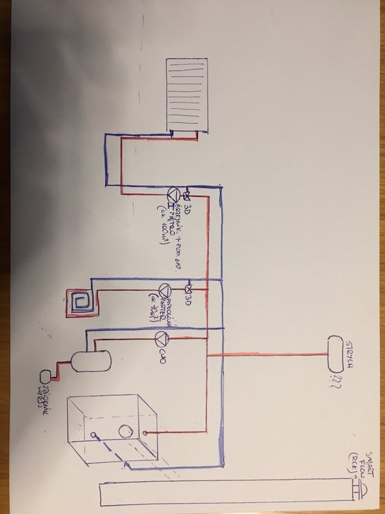

Chodzi mi o ten parametr? Co on oznacza w praktyce, bo mam tam ustawione 60st, ale temp. kotła to na pewno nie jest.
Czy wy też macie coś takiego, jak pompa CWU się załącza to mimo ciągłej pracy pomp na podłogówkę i grzejniki tam temp. spada, tak jakby gorąca woda leciała tylko do CWU, ale zaznaczam, że nie mam ustawionego piorytetu CWU.
U mnie jest to temp.jaką sobie ustawiłem na grzejniki.
Przydatne filmiki z ustawieniami:
Ustawienia Slim
Ustawienia Touch
I taka temp. Ci idzie na grzejniki? A co z mieszaczem? Rozumiem, że ten parametr ma znaczenie w momencie jak jest zainstalowany siłownik?
Tak.
Oj niestety tego nie wiem.Może Ozzi...
Tak mam zawór 4 drogowy z siłownikiem.Bez tego, w przypadku Tytana Tekla nie daje 10 lat gwarancji na żeliwne wymienniki.Wnioskuję z tego że dlatego przy naszych kotłach temp. powrotu nie jest już taka ważna jeżeli dają 10 lat gwarancji.
A ja nie mam 4-D, tylko 3-D i podbili mi gwarancję :)
Może 3D też wystarczy.Gdzieś to jest zapisane w instrukcji,lub w jakichś papierach które są razem z kotłem.
Gwarancję podbiją Ci zawsze nawet bez zaworu 4D lub 3D, wymóg ten dotyczy przedłużenia tego okresu do 5 lat na wymiennik dla Draco i 10 lat dla Tytana.
Aha, no to już rozumiem.
Wracając do tego mojego pytania o ten parametr, to rozumiem, iż jest to aktualna temp. zadana z krzywej grzewczej? Dlatego u mnie nie ma znaczenia jaka tam jest temp. bo czujnika zewnętrznego i pokojowego nie mam.
Czy VideRoom jest też czujnikiem pokojowym?
Tak Videroom jest czujnikiem pokojowym.
Te 43 to jest te same 43 co po prawej stronie drugie od góry, czyli "zadana w grzejnikach". Nie pamiętam czy czasem jeszcze nie uwzglednia ono odejmowanie z powodu zbyt niskiej temperatury powrotu. Może też się te temperatury różnią przy bardziej skomplikowanych instalacjach? Nie wiem.
A to że się zmienia przy grzaniu CWU to ciekawe. Przy braku czujnika temperatury zewnętrznej to tam powinna widnieć temperatura zadana ręcznie na CO.
Może ten drugi problem źle wytłumaczyłem ( to już osobny temat) , generalnie zauważyłem u siebie, że jak pompa się załącza na CWU to gorąca woda z kotła nie idzie na pozostałe dwie pompy, mimo tego, że cały czas są włączone. Nie powinno być tak, że ta gorąca woda z kotła rozkłada się na 3 pompy? NIe mogę tego zrozumieć, tak jakby cała moc szła na CWU, a priorytetowego grzania nie mam ustawionego.
Skoro wszystkie pompy chodzą, to znaczy że sterownik dobrze działa. A czemu ciepło idzie tylko na CWU to już pytanie do hydraulika. Jak ja nie mam priorytetu CWU to ciepło idzie i na CO i na CWU.
Przed pompą CWU nie mam żadnego zaworu mieszającego i dlatego cała moc jest odbierana przez tą właśnie pompkę? Chętnie bym z nim zagadał, ale i tak nie odbierze :/
Ja też przed pompą CWU nie mam żadnego zaworu mieszającego. Ale mam dwie osobne rurki z kotła: inne do CO, inna do CWU.
Masz coś skopane z instalacją, skoro pompa CWU "wysysa" ci całe ciepło.
U mnie schemat wygląda tak, o jakiej jeszcze rurce mówisz? (nie narysowałem, ale jakby co to pod pompami są zawory zwrotne).
Ty masz na schemacie jedną czerwoną rurkę wychodzącą z kotła i jedną niebieską wchodzącą do kotła. A ja mam dwie czerwone wychodzące i jedną niebieską wchodzącą.
Nie wiedziałem, że taka opcja jest w ogóle. I jedną masz do CWU, a drugą do reszty?
