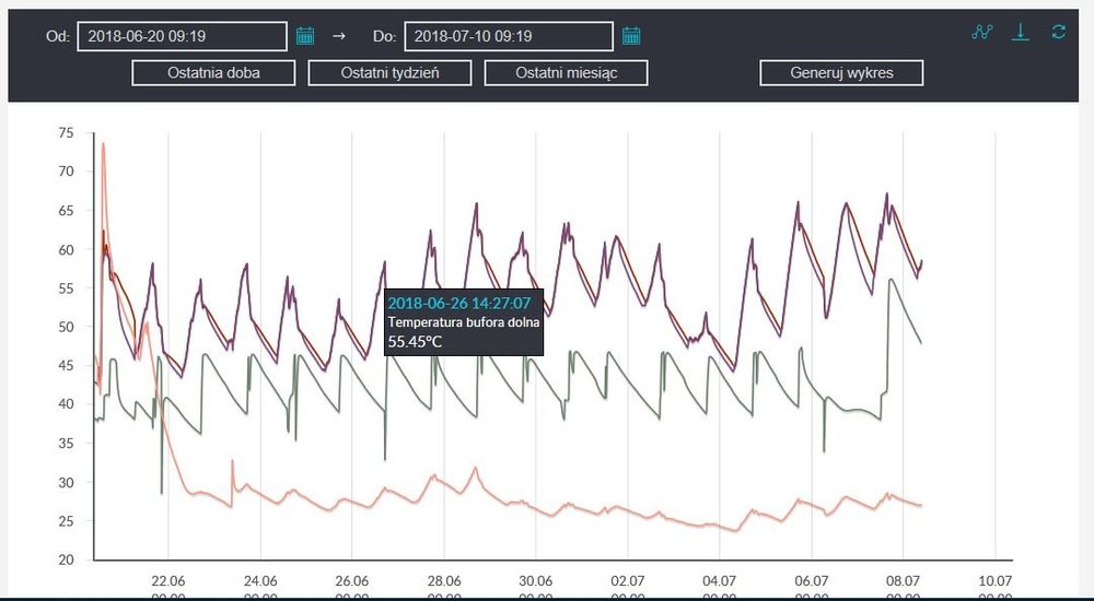

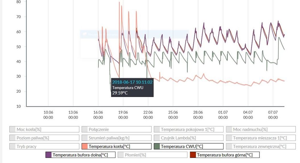

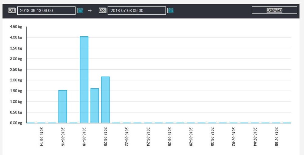

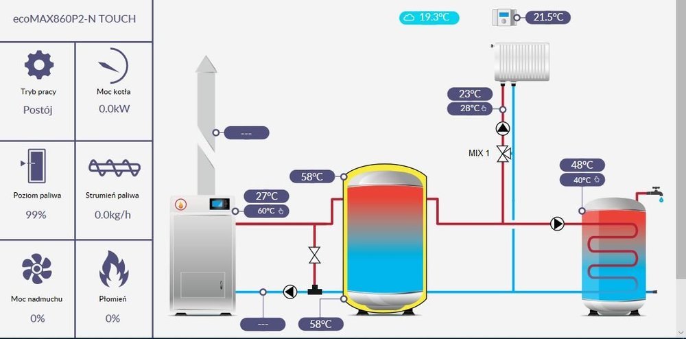

Gość Visitor1230 Opublikowano 8 Lipca 2018 #68 Opublikowano 8 Lipca 2018 Zestaw 2 kW zamontowalem. Osiem paneli, sterownik i grzalka na prad staly zamontowana w buforze. Bufor ma pojemnosc zaledwie 300 L. Mial byc co prawda 500, ale wykonawca doradzil mi nmiejszy ze wzgledu na to ze do zestaw na dachu bylby w takim wypadku za slaby. Uzysk dzienny wykazywany na sterowniku to przy zachmurzonej pogodzie 15 kWh. Przy dobrej pogodzie ponad 20 i startuje juz od 6.30 z moca minimalna. Panele pracuja od 21.06. Kociol od tamtego dnia permamentnie stoi. Na razie jest lepiej niz sie spodziewalem. Najbardziej interesuje mnie jak to sie sprawdzi w okresach przejsciowych. Bo taka byla idea i dlatego tez grzalka zostala wpieta w bufor.. Co widac na jednym z wykresow pomimo braku pracy kotla temperatura grawitacyjnie od bufora sobie wzrastala niepotrzebnie na kotle. W zwiazku z tym sostanie dostawiony jeden zawor zwrotny. System ustawiony jest tak, ze w nocy i do popoludnia woda w boilerze jest obnizona. Dogrzewana jest od 17ej do 46. Wtedy gdy juz bufor jest nagrzany. i to dziala. Zadaniem sterownika jest grzanie bufora do 85 stopni. I niezaleznie od temp. na buforze gdy tylko zaistnieja warunki solar bedzie dazyl do tej wartosci. 3 lipca sterownik sie zawiesil. Stad tez niski przyrost temp na buforze. Zostalo to juz zareklamowane u producenta.

Gość Visitor1230 Opublikowano 18 Lipca 2018 #71 Opublikowano 18 Lipca 2018 2 minuty temu, robinet napisał: Licz sobie roczną produkcję z 1kW na poziomie 850-900kWh Brakuje mi jeszcze kilka dni do miesiaca uzytkowania instalacji. I juz mam prawie 500 kWh. Trzeba wziac pod uwage ze na standartowej instalacji z inwerterem straty siegaja 10 %.Tu mamy grzalke na prad staly. A czy to sie zwroci? Dla mnie wazne jest to, ze kociol nie pracuje. Zobaczymy czy i jak sie sprawdzi w okresach przejsciowych dogrzewajac bufor. W mgliste i deszczowe dni uzysk spadal do 8 kWh dziennie. Optymistycznie liczac uzysk w okresie grzewczym na poziomie 5kWh na dobe, daje to jakies 900 kWh. Biorac pod uwage sprawnosc kotla da nam to 250 kg pelletu. Pewnie drugie tyle zaoszczedze w okresie letnim. Najwyzszej jakosci pellet kosztuje ponad 1000 PLN za tone. Czyli zwrot inwestycji do 20 lat. Ale dokladniej da sie cos powiedziec po pelnym sezonie za rok. Wyjscia sa zawsze trzy jak mowi stare przyslowie. Dla mnie wazne jest ze kociol nie pracuje. Zawsze to jakas wymierna korzysc eksploatacyjna. Jakie by nie bylo zuzycie pelletu to bedzie nizsze. No a patrzac z innej strony mozna jechac 80 na godz zdezelowanym dewoo tico za dwa kola, jak i mercedesem za 200 tys. Kwestia podejscia.
HarryH Opublikowano 19 Lipca 2018 #72 Opublikowano 19 Lipca 2018 Jak również, uwzględniając sprawność bardzo rozbudowanej instalacji, można po prostu kupić energię elektryczną za znacznie mniej,niż 200 pln w G12 lub G13. Nie ktytykuję pomysłu, chciałbym tylko wiedzieć -dlaczego grzałki nie ma bezpośrednio w zasobniku cwu?
Gość Visitor1230 Opublikowano 19 Lipca 2018 #73 Opublikowano 19 Lipca 2018 Grzalka jest w buforze, bo Boiler ma tylko 80 L. Co na dwie osoby a przewaznie na jedna w zupelnosci wystarcza. Z solarow o tej mocy bylaby nadprodukcja energii. Wlasciwie juz teraz jest. Sklaniam sie do pracy bufora na niskich temperaturach w okresie grzewczym. Zmniejsza to strate cieplna bufora. I jezeli sprawdza sie moje przewidywania co do okresu grzewczego, osiagne to co chcialem. Rozbudowana instalacja to ona az tak nie jest i wymaga tylko optymalnych ustawien dostosowanych do zapotrzebowania.

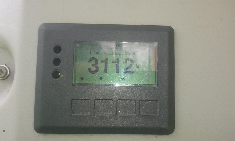

jedlica Opublikowano 19 Lipca 2018 #75 Opublikowano 19 Lipca 2018 Moim zdaniem jest nie opłacalne wykorzystywanie paneli w ten sposób, sprawność foto 17% a cieczowych 80% z Twoich 2 kw w słoneczny dzień wprowadzasz do instalacji 340w na godzinę ( idealne warunki) natomiast z cieczowych z 2m kwadratowych panela wprowadziłbyś 1,6KW . Kiedy przyjdą dni ze słońcem 2h dziennie to 700w, które uzyskasz z foto nawet nie pokryje dobowych strat z zasobnika a jedna płyta cieczowego dałaby ponad 3kw energii Fajnie, że to zrobiłeś i opisujesz bo będziemy mogli doświadczalnie ocenić przydatność takiego rozwiązania. Panele potrafią zaskoczyć u mnie z zainstalowanej mocy 2550w czasami na falowniku pokazuje się 3200w ( oddawane do sieci )musiałem bezpieczniki na stringach powymieniać na dwa razy większe bo ciągle paliło. Karol
