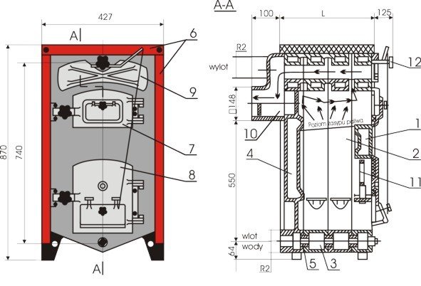

dorians92 Opublikowano 18 Stycznia 2014 #1 Opublikowano 18 Stycznia 2014 witam mam wielki problem od jakiegoś czasu wsunie od początku sezonu nie mogę normalnie napalić w piecu Komin czyściłem kilka razy piec tez a nie mam wgl cugu komin jest wysoki zawsze było normalnie wszystko a teraz nic ;/ mam pełną piwnice dymu i w piecu się kisi.... co może być ?? skoro wszystko jest drożne proszę o rady pozdrawiam
colover Opublikowano 18 Stycznia 2014 #2 Opublikowano 18 Stycznia 2014 .... co może być ?? skoro wszystko jest drożne proszę o rady pozdrawiam Jaki kocioł? Czopuch szczelny? Wyczystka komina szczelna? Komin ciągnie jak gazetę w wyczystce podpalisz?
SONY23 Opublikowano 18 Stycznia 2014 #3 Opublikowano 18 Stycznia 2014 Sprawdź szczelność wyczystek (drzwiczek którymi wybierasz sadzę z komina), może masz nieszczelność między kanałami w kominie, jeśli to komin z kilkoma kanałami. Zobacz czy czopuch w kotle jest czysty, sprawdź czy dno po wyczystkami w kotle nie jest dziurawe, jeśli kocioł ma takową wyczystkę nad dnem ?

dorians92 Opublikowano 18 Stycznia 2014 Autor #5 Opublikowano 18 Stycznia 2014 jest to starszy piec dozamet-k-75-1-12 tam gdzie wybrałem sadze mam szczelne bo są drzwiczki zamurowane wiec ok a tam gdzie czyszczę tez jest zasunięte wszystko coś jest z cugiem bo wszystko idzie do piwnicy i wegiel sie tli a nie pali porażka jakaś wyczyściłem komin od samej góry to szczotka zeszła do samego dołu więc powinno być ok mam piec w piwnicy bardzo nisko a dom jest wysoki .... nie mam pojęcia szczerze mówiąc co mogę jeszcze zrobic
dorians92 Opublikowano 18 Stycznia 2014 Autor #6 Opublikowano 18 Stycznia 2014 tak mam dopływ powietrza jest ok nawet jak drzwi od piwnicy otworze to nic żadnej poprawy a jak otworze dolne drzwiczki od Kotła to dopiero się dymi ;/
piastun Opublikowano 18 Stycznia 2014 #7 Opublikowano 18 Stycznia 2014 wyczyściłem komin od samej góry to szczotka zeszła do samego dołu więc powinno być ok mam piec w piwnicy bardzo nisko a dom jest wysoki .... nie mam pojęcia szczerze mówiąc co mogę jeszcze zrobic Jaki masz rozmiar tego kanału dymnego? Czy szczotka jest dopasowana do kanału/jeśli nie to jakie ma wymiary? Spróbuj zapalić gazetę w tym kanale co wybierasz popiół powinno aż wyrywać strzępy po spaleniu. Jeśli gazeta będzie się poprawnie palić w wyczystce to problemem może być niedrożne połączenie pieca z kotłem (przez sadzę albo zamkniętą rozetę) albo jakieś lewe powietrze dostaje ci się do tej rury na łączeniach i przy wmurowaniu do komina. Podeślij jakieś fotki kotła, kratki nawiewnej no i miejsca połączenia do komina to coś więcej będzie można pomóc.

dar12 Opublikowano 18 Stycznia 2014 #14 Opublikowano 18 Stycznia 2014 jest to starszy piec dozamet-k-75-1-12 Inaczej mówiąc jest to kocioł Camino tu jest temat o tym kotle

SONY23 Opublikowano 19 Stycznia 2014 #17 Opublikowano 19 Stycznia 2014 O ile dobrze jeszcze pamiętam to w camino była w czopuchu taka mała zasuwana "blaszka" do czyszczenia go z sadzy. Może gdzieś się "zawieruszyła" i tamtędy komin ciagnie lewe powietrze i kociołkowi brakuje cugu ?
przemyslaw2ar Opublikowano 20 Stycznia 2014 #18 Opublikowano 20 Stycznia 2014 Znam też takich co czopuch całkowicie pomijają z czyszczenia i też im się dymi ;) i zawsze jak wpadam do rodziców w odwiedziny to wyjeżdżam unurzany jak kominiarz. Camino to kocioł prosty do granic możliwości i z reguły lubi grzać komin więc nie powinno być problemów z kominem ale... Na litość nie palcie w tych kotłach od dołu jak ognisko , jeśli już trzeba dołożyć opału to lepiej częściej a mniej aby nie dusić sąsiadów. Pozdrawiam
dorians92 Opublikowano 21 Stycznia 2014 Autor #19 Opublikowano 21 Stycznia 2014 witam no tak mam to camino co kolega podesłał tą zasuwkę mam na swoim miejscu mój piec ma już swoje lata i jest oblepiony sadzą może być to przyczyna tylko jak mam się pozbyć tego?? bo szczotka to nie chce do końca zejść i dalej mi się dymi
SONY23 Opublikowano 21 Stycznia 2014 #20 Opublikowano 21 Stycznia 2014 A zasuwkę da się jeszcze wyjąć i tam trochę pogrzebać jakimś pogrzebaczem. Z tego co pamiętam jest tam dość ciasny przelot nawet jak jest czysto a jak zasyfi sadzą a nie daj boże smołą to kaplica, będzie dymić.
przemyslaw2ar Opublikowano 21 Stycznia 2014 #21 Opublikowano 21 Stycznia 2014 Cały czopuch można odkręcić od korpusu kotła. Podobnie jak kol Sony uważam że jest on zasyfiony i blokuje przelot , inną sprawą jest przepustnica która bardzo często się po prostu zrywa i pomimo iżwydaje się że powinna być otwarta tkwi w poz. zamkniętej/niedomkniętej. Moja rada to dokładnie oczyścić kanały konwekcyjne oraz ich dolot z komory spalania, jak również oczyścić czopuch i rurę łączącą kocioł z kotłem.
dorians92 Opublikowano 26 Stycznia 2014 Autor #22 Opublikowano 26 Stycznia 2014 witam wyczyściłem wszystkie wloty dużo się poprawiło przestało dymić tylko jest jeden problem ze nie mogę osiągnąć wysokiej temperatury na nim nawet jak otworze dolne drzwiczki węgiel się żarzy ale nie osiągam temperatury i grzejniki są letnie a mrozy mamy spore... co mogę zrobić jeszcze?
colover Opublikowano 26 Stycznia 2014 #23 Opublikowano 26 Stycznia 2014 nie mogę osiągnąć wysokiej temperatury na nim nawet jak otworze dolne drzwiczki węgiel się żarzy ale nie osiągam temperatury i grzejniki są letnie a mrozy mamy spore... co mogę zrobić jeszcze? Zmienić opał? Na mróz zakup sobie trochę koksu, wszak camino to kocioł do spalania koksu. Jakkolwiek kiedyś jak go używałem ,to paliłem w nim przez parę sezonów miałem. I byłem zadowolony.
dorians92 Opublikowano 6 Lutego 2014 Autor #24 Opublikowano 6 Lutego 2014 witam problem z dymieniem powrócił... możliwe ze niema cugu ponieważ cybuch nie przylega idealnie do korpusu kotła bo miałem spawany na nowo ponieważ stary się przepalił i ten nie przylega dobrze i jest prześwit minimalny jest do okola ehh ale czy przez to moge miec takie problemy??
lolita Opublikowano 6 Lutego 2014 #25 Opublikowano 6 Lutego 2014 tak, komin zaciąga lewe powietrze, połączenie czopucha z kotłem musi być bezwzględnie szczelne
