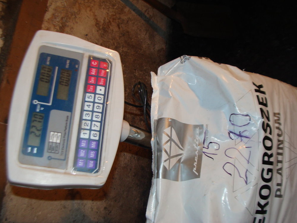

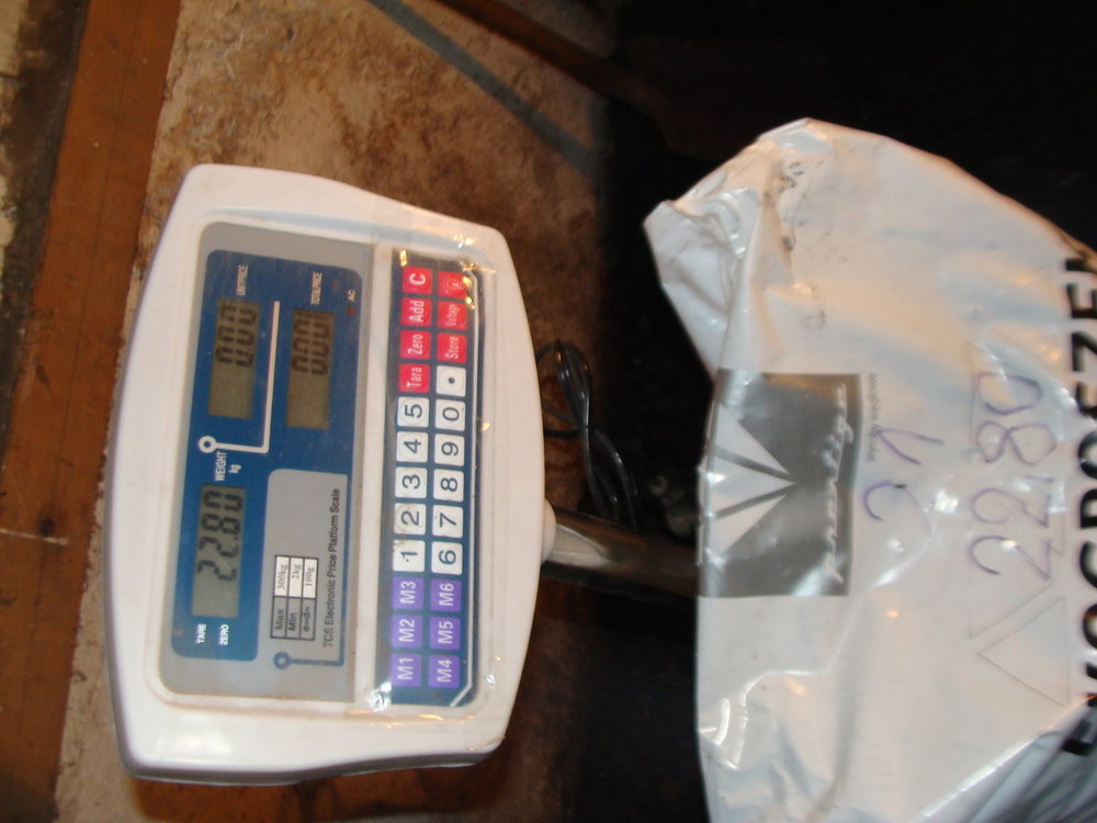

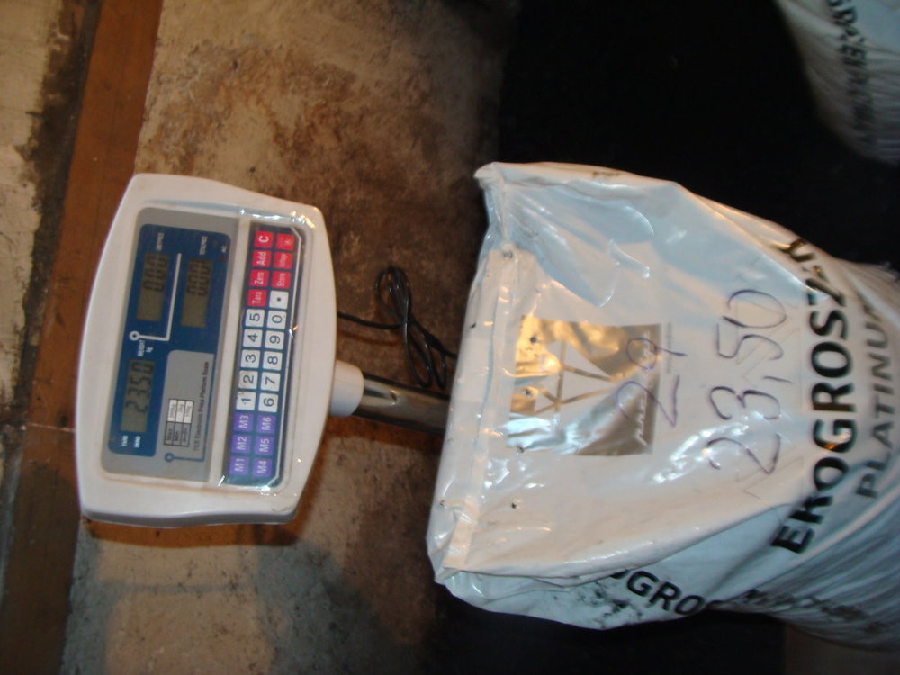

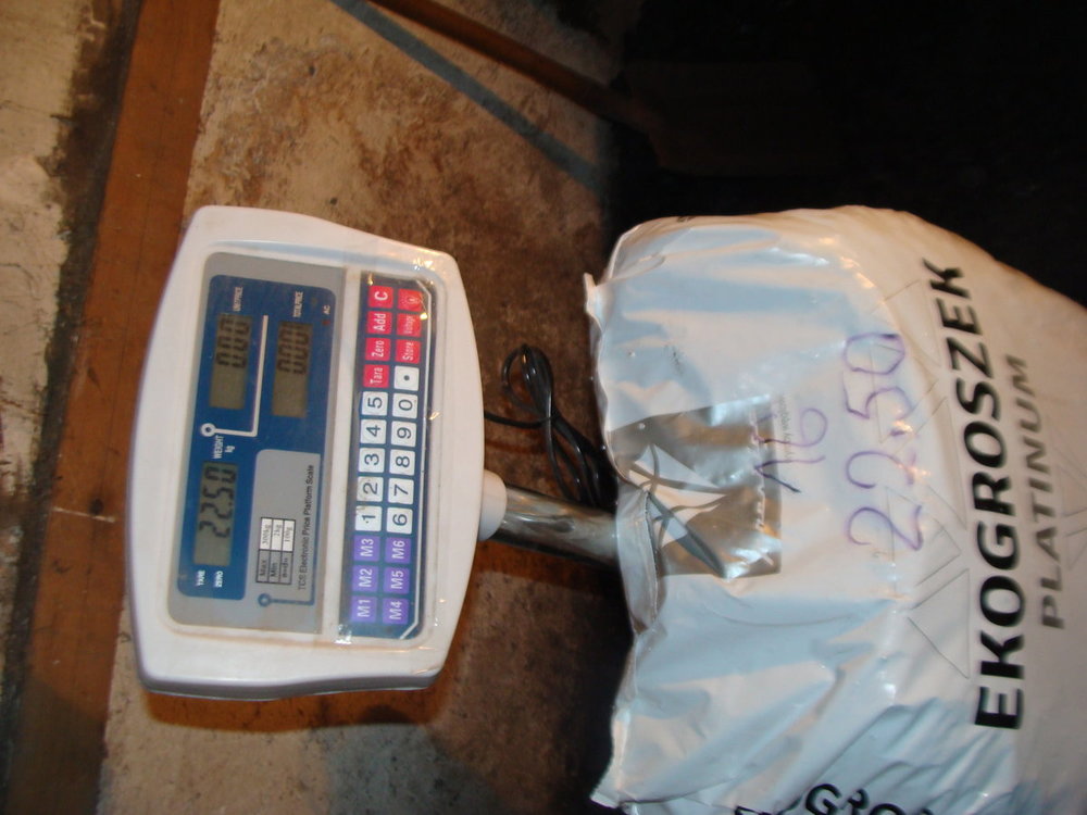

Proponuję jeszcze zważyć worki ja tak robię i takiego czegość jeszcze nie było ekogroszek PLATINIUM mokry aż się leje nie lało się jak przywieźli bo były worki całe zamarznięte na kamień i żaden z 40 worków nie miał 25kg najwięcej było 24,70 1szt 60% to około 23 z i najniższa waga 22,50kg zrobiłem zdjęcia z wagi i im wysłałem mają mi dosłać różnicę a pani na infolini stwierdziła że ubytek 60kg na TONIE TO NIE TAK DUŻO.Noi żeby się to jeszcze paliło jak powinno a nie stey syf że szkoda gadać że też nie szukałem przed zakupem opini tylko po

To dlatego było te 100 zł promocji na Platinium. Nie doważyli worków a zrobili promocję na Platinium ze względu na wysłanie do klientów 100 000 palet :)

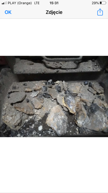

Zdecydowanie nie polecam!!! Kupiłem węgiel orzech z firmy Wyroby węglowe Prestige z Bydomia i gdyby był sam węgiel byłoby ok. W popielników oprócz popiołu pozostaje cos podobnego do gliny zostaje to w dużych bryłach. Zawartość popiołu deklarowana przez producenta to 3,58% a jest go bardzo dużo. Deklarowany wymiar ziarna to 40-80mm to kpina. Gdyby producent podał 0-40mm to byłoby prawda, ogromne ilości miału. Zapłaciłem w czerwcu 2019r 980zl za tonę....chyba ta cena jest dlatego ze jest pakowany w worki po 25kg bo jakościowo to totalna porażka lepiej było kupić coś u lokalnego sprzedawcy niż przepłacać za woreczki.
Zobaczcie jak wyglada popiol
