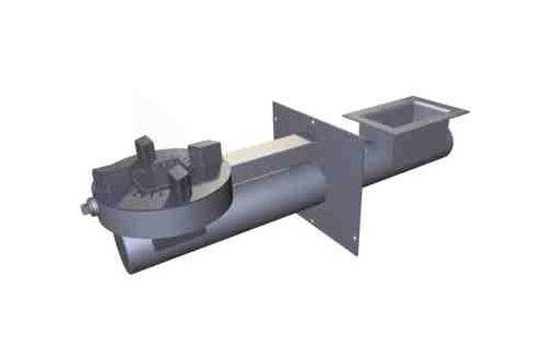

Jak dla mnie to komfort eko bo ma ruszt żeliwny oraz Krzaczek skp ale z rusztem żeliwnym w opcji ,reszta odpada ma palniki brucery i inne takie podobne wytwory .

Palnik faikowy zwykła retorta lepsza od burnera s?

Piszą że te palniki żeliwne trwalsze od stalowych.Czy faktycznie te stalowe takie kiepskie np. w komfort eko?
Taka jest rzeczywistość ma większą możliwość modulacji mocy.

Ja bym postawił jednak na Ogniwo Biecz, sprawdzona i uznana marka z tradycjami, a co do defro to różne opinie słyszałem. Jeszcze słowo odnośnie palników- może i tradycyjny palnik fajkowy jest lepszy pod względem modulacji mocy, ale brucer/burner-s góruje nad nim w tym, że ma możliwość spalania miału węglowego, co nie jest bez znaczenia przy raczej rosnących cenach eko-groszku. Zawsze w razie czego można się przerzucić na miał, lub palić nim od początku, ja osobiście gdybym kupował kocioł z podajnikiem to tylko pod kątem palenia miałem, ale to może dlatego, że mam dobry dostęp do tego paliwa.

Dzieki za odpowiedz podpowiedz. Jeżeli stawiałbym na sam eko groszek to zwykła retorta defro wydajniejsza od burnera s? Jak jest z tym slimakiem stalowym w porównaniu do Ogniwa {który jest żeliwny}.Jeszcze jedna kwestia serwisu. Defro podobno expres, a jak z Ogniwem?

Żeby potem stękania i płaczu nie było że tyle idzie ekogroszku a jak sam zauważyłeś ekogroszek drogi.Jak palnik ma być do miału to Ardeo robi b.dobre palniki miałowe,kolega ma 5 rok i 9 ton miału rocznie przepuszcza przez niego ,miał 3 awarie zawleczki przez ten czas .Palnik ma dużą możliwość modulacji mocy ,a nie prostokątna skrzynia z węglem i potem tli się tylko z jednej strony bo na raz tyle węgla w kotle a na dworze zero stopni nie ma mrozu.
Jak stosujesz suche paliwo to 7-8 lat spokojnie zestaw powinien pociągnąć.

Chyba jednak zdecyduje sie na defro komfort eko bo dzisiaj widziałem ogładałem ogniwo eko plus 10kw i w porównaniu do defro to {polonez i passat} Wykonanie ogniwa w skali 0-10 na 4. Dzwoniłem do defro o slimak i koszt 290zł wiec nawet gdyby za długo nie pociagnał to koszt w normie.
