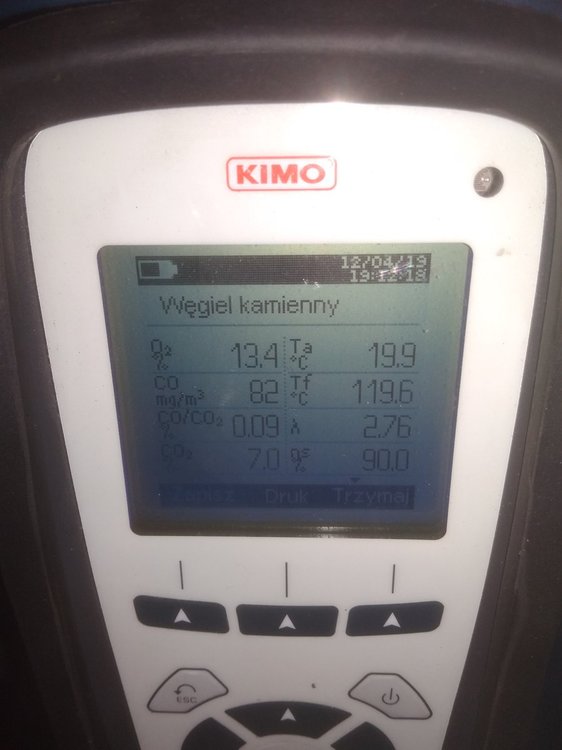

Do palnika sv200 soft w Sppv2 był pisany z uzyciem analizatorów spalin (mówię o liniowym) podobnie też w zblizony sposób z ładnymi emisjami potrafi na sv200 pracować skzp02 (tez w necie można juz znaleźć filmiki to pokazujace na instalacji domowej)  Czy eCoal tak poprowadzi sv200 to nie wiem,bo nie sprawdzalem. Były na tym forum filmiki, także uzytkownika z pozyczonym analizatorem spalin i widać było, że palnik sv200 także w warunkach domowych potrafi trzymać emisje.

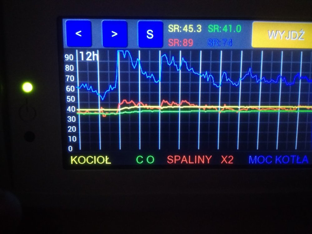

W tej chwili mam testowo zapięty skzp02 z softem sekom
Wykres robi taki, jak chcesz, to zaraz mogę podpiąć analizator spalin i wrzucić krótki filmik jak moduluje w sensie efektow

Tak radzi sobie skzp02, bez zabaw w modulacji, jakbym się pistarał, to da się więcej wyciągnąć, bo dmucham mocniej, aby szaro było, co daje nieco większy nadmiar tlenu
