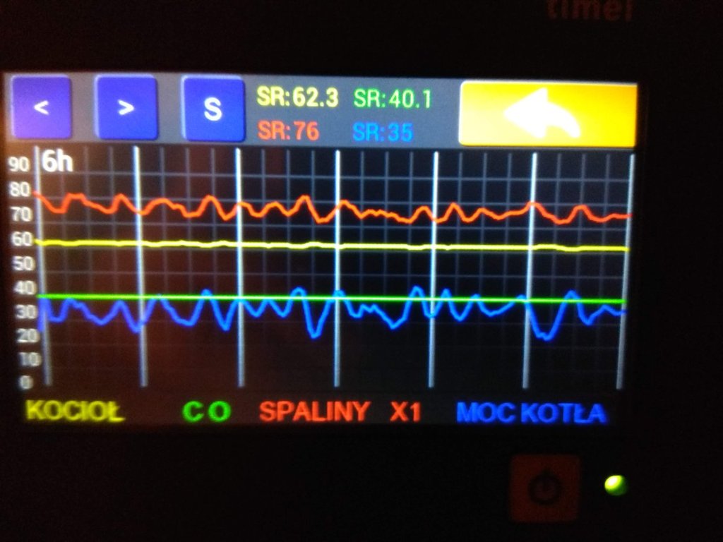

  1. Dlatego kolejne węgle jakie kupię na pewno nie będą supermocne. Celuję teraz w coś w przedziale 24-26, typu 31.2. W marcu dopaliłem jeszcze Skarbka z Piekar i tutaj było bardzo dobrze. Lwa da się u mnie spalić tak żeby nie kopcił, tylko że bez bragera. A nie wiem jakie dać parametry dla sondy, żeby było podobnie. Na razie zwiększam ilość tlenu, co podnosi mi temperaturę spalania (dochodzi do 100C na ful, tylko że wcześniej to było ponad 130). Jednocześnie na 20% mocy zbliżam się do wartości tlenu na poziomie 16 i do 18 jest niedaleko. Może tlen da się zmniejszyć uszczelniając retortę. Aktualnie ruszt retorty leży tylko na sznurze. Jakby go wkleić, to może dałoby się zbić tlen i więcej powietrza szło by przez węgiel. Ale to bym wolał zrobić po letnim przeglądzie pieca. Retorta jest do wyciągnięcia, bo trzeba ją oczyścić ze spieków. Jak będę składał to wszystko posklejam.
  2. W zasadzie już kupowałem dzisiaj Mocnego, ale przyszedł mi sms z promocją z KGM. Mają cholera wyczucie. W zeszłym roku paliłem 29 i była ok, 28 nie nadawała się do niczego, a jak jest z KGM26? Ale wolałbym opinie z tego roku niż zeszłego. Cena w promocji 825 z dostawą poza Małopolskę.
  3. Męczę się teraz z Lwem. W zasadzie ostatnia chwila by takie eksperymenty prowadzić, bo w tym tygodniu ma się ciepło zrobić. Czy dostosowujecie zakres tlenu do węgla którym palicie, czy też nic nie zmieniacie? Od tygodnia podnoszę tlen na tym węglu, ale ciągle w piecu ciemno. Podbiłem też powietrze by mocniej dmuchał. Ten węgiel bardzo słabo pali się przy małym powietrzu. Ale wydaje mi się, że wentylator chodzi i tak z większymi obrotami niż przed założeniem bragera. Bez bragera udało mi się ustawić piec tak, że siwo w nim było. Jakieś sugestie może?
  4. Ja już praktycznie miesiąc na bragerze jadę. Ciężko porównać to z zeszłym rokiem, bo miesiące zupełnie inne. Marzec jakoś nie rozpieszcza w tym roku. Ogólne wnioski z mojej strony są takie, że dużo zależy od węgla. Im mocniejszy, tym trudniej mi ustawić tlen, by piec nie był czarny. Sadzy dużo mniej, a co najważniejsze temperatura spalin spadła tak 15-20C. Niewiarygodne, bo praktycznie nie przekracza teraz 100C na 100% mocy. Na minimum, czyli 20%, mam 67C. Chyba że otworzę drzwiczki, żeby zobaczyć jak się pali. Momentalnie wtedy temperatura skacze do góry. Wygląda to bardzo dobrze i wstępnie oceniam zakup jako dobry. Wersja sterownika SKZP 2.46. Zaobserwowałem też coś ciekawego na ściankach pieca przy retorcie. Mianowicie wyglądają jak palące się łąki. Takie fajne żarzące się okręgi. Zakładam, że to sadza się wypala.

  6. To kupiłem taki wysokotemperaturowy silikon i wkleiłem tę podkładkę mocującą. Wygląda dobrze. Przy okazji zakleiłem także w dolnych drzwiczkach klapkę do miarkownika ciągu - piec klasy III, więc taki patent ma. Po rozpaleniu pieca , brager świecił do mnie na niebiesko, bo tlen był na poziomie 6%. Teraz już się wyrównało do zadanego poziomu, ale zajrzę do kotłowni wieczorem jak będzie grzał CWU.

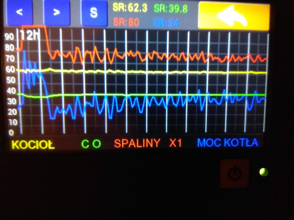

  7. Pompa CO chodziła wcześniej z pełną mocą. Ponieważ trochę robiła hałasu, postanowiłem ustawić ją w trybie stałej różnicy ciśnień (jak zalecają w instrukcji). Pompa teraz zmienia swoją moc, co prawdopodobnie jest spowodowane tym, że mam w domu 3 grzejniki z zaworami termostatycznymi (znacząca mniejszość) I teraz problem polega na tym, że jak zmniejsza się moc pompy, to zmniejsza się też temperatura wody, która idzie na grzejniki. Na piecu temperatura rośnie, sterownik to oczywiście kompensuje obniżając modulację, ale przy takiej pogodzie, to już po prostu nie ma co obniżać. W drugą stronę oczywiście to samo, pompa zwiększa moc - temperatura idąca na grzejniki rośnie. Żeby nie było - zawór mieszający 3d którym ustalam temperaturę jest ustawiony na stałą pozycję. Na razie zmieniłem konfigurację tej pompy jak na podłogówkę, czyli ze stałym przepływem. Zobaczymy co się stanie, ale czy to co opisałem to jest normalne, czy też świadczy o tym że coś jest nie tak? Ja rozumiem to tak, że zmniejsza moc pompy, to zmniejsza się przepływ, mniej ciepłej wody wyciągane jest ze sprzęgła, a wraca ona do zaworu mieszającego 3d na obiegu CO zimniejsza. Dobrze myślę, czy też chrzanię trzy po trzy? Generalnie chciałbym, aby ta temperatura była stała, bo jej zmiany powodują zmiany w modulacji na piecu.
  8. Czy ktoś w ogóle rozpoznaje ten kocioł? Akurat o tym raporcie pisałem tutaj, tylko nie miałem oryginalnego dokumentu, a ogólny artykuł w wyborczej. Ustawienia które robili to chyba pod piec przemysłowy. "w spalinach w odniesieniu do spalin suchych oraz zawartości tlenu 10%" - czy ktoś mi może to wyjaśnić. Zgodnie z dalszą metodyką stosowali różne współczynniki nadmiaru powietrza w seriach, więc nie może być stała wartość tlenu w spalinach, chyba że to jakoś normalizowali. Kolejna ciekawa sprawa, byli zdziwieni że najlepsze spalanie dostali przy współczynniku nadmiaru powietrza ponad 3, a wcześniej pisali, że idealnie jest jak parametr jest 2. Piec ze sterownikiem regulowali przesłoną - bez komentarza. Sokoro mieli różne ekogroszki, to jak skonfigurowali podawanie węgla. Zresztą we wnioskach napisali, że ten piec nie pozwala na dostosowania parametrów do jakości paliwa. To ten ster to albo dwustan, albo jakiś podstawowy PID. Ciekaw też jestem z jaką mocą go puścili. Pewnie na 100%. Dla weryfikacji wyników, powinni wziąć takiego gościa co w domu pali wunglem, żeby porównać wyniki uzyskane w trakcie serii kontrolnych, z wynikami gościa co nie wie że tak się nie da i tak nie można robić. Czystość powietrza w jednym z pomiarów dla PM2.5 była na poziomie 10ug/m3. Spojrzałem na Airly. W okolicach Warszawy prawie niemożliwe ;-)) Jak to naukowcy, podeszli modelowo do rozwiązania problemu. Podstawili wszystko do wzoru i znanej sobie wiedzy. Że obserwacje nie zgadzały się im do końca z teorią - eeeee, nie drążmy tego tematu. Kto by tam analizował dlaczego tak jest. Dzisiaj opowiadałem o takim gościu co się Giordano Bruno nazywał. Jego rewolucyjne teorie nie pasowały do ówczesnego modelu postrzegania świata (XVI wiek). Niestety jego losy miały dużo do czynienia z "paleniem". A co do modelu geocentrycznego. Gdzieś kiedyś czytałem o teoriach jakie ludzie wymyślili, aby dopasować obserwacje (jak najbardziej prawidłowe) do tego, że Ziemia była środkiem wszechświata. Hardcore w czystej postaci. I żeby ktoś nie pomyślał, że ludzie się zmienili od tych czasów.
  9. Ciekawy efekt zauważyłem. Z moich wcześniejszych obliczeń wynikało, że piec podgrzewa CWU w tempie 0,4C na minutę. Ostatnie moje rezultaty to 0,5 na minutę. Tutaj wpływ może mieć też mniejszy odbiór ciepła przez dom. Na modulację już nie patrzę, bo to teraz wartość w zasadzie wirtualna, bardziej powiązana z wentylatorem niż ilością węgla która idzie na palnik (tylko że u mnie powietrze nie jest prostą, na wysokiej modulacji zredukowałem napowietrzanie). Ale jak przyglądałem się pracy podczas grzania to było to stałe 60% praktycznie z zerową korektą. Więc mocy kociołkowi raczej nie brakuje. @przemo79 Nie przeginaj z tak małą ilością O2 bo ci nawęgli bardzo retortę. Zobacz jak piec ci reaguje gdy wychodzi z dużej mocy, np. kończy grzanie CWU. U mnie maksymalna korekta na -70 przez długi czas była i potem kopciło. Ze wstępnych moich obserwacji różnica w o2 w dolnym i górnym zakresie nie powinna być za duża. Tak mniej więcej 3-4%. Także jak potrafisz wyciągnąć 8, to sprawdź czy na małej mocy dasz radę 12 i zobacz jaką masz korektę. Na razie w piecu czarno, ale ta sadza jakaś taka bardzo cienka jest, jakby wymalowało ścianki. Zobaczę teraz ile tego się nazbiera przez dłuższy czas.
  10. Dzisiaj puściłem sterownik "luzem", żeby zobaczyć jak piec działa bez korekt pochodzących od bragera. Zasadniczo tlen mam na poziomie 12-16 i tak chyba ustawię sterownik. 16 to trochę dużo, na małej mocy ciężko zejść z tlenem przy tak przewymiarowanym piecu. Testy robiłem sobie na różnych poziomach modulacji przy grzaniu CWU. Trwa to z jakąś godzinę, ale jasno mogłem stwierdzić, że przy zablokowaniu na konkretnym poziomie modulacji ilość tlenu rosła. Co by chyba znaczyło, że węgiel się wypalał szybciej niż był podawany i że dawałem za dużo powietrza do tej pory.

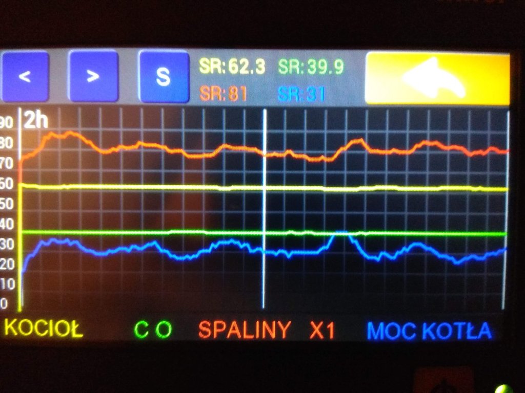

  11. Zmieniłem ustawienia na 11-15. Piec 25KW ustawiony na 17. Wszystkie korekty mam powyłączane. Zobaczymy. Dużo kopci przy gwałtownym zejściu modulacji po dogrzaniu CWU. Mam wrażenie, że w ogóle mocno schodzi z modulacją i nie przestrzeliwuje tak bardzo wtedy temperatury. Ale jak dla mnie to modulacja powinna być sprowadzana do niższego poziomu powoli, zanim skończy się proces dogrzewania CWU. Np. ustawienie by np. na 3C od zadanej redukowana była modulacja. @Kijasr regulacja powietrza nic nie da, bo sterownik skompensuje to nawęglaniem. Wersja 2.46 nie modyfikuje nadmuchu tylko koryguje podawanie opału. Zobacz film Timela na YT. Dodam więcej powietrza, to teoretycznie powinienem dostać ostatecznie więcej węgla na retorcie. Jedyna teraz modyfikacja jaką można zrobić, to w konfiguracji sondy zmieniać ilość %tlenu w spalinach. Chyba że ktoś ma inne przemyślenia na ten temat i się chętnie nimi podzieli. W tym nowym sofcie, to mnóstwo parametrów staje się zbędne. Potencjał podajnika potrzebny jest tylko do licznika paliwa, kaloryczność tak pi razy drzwi, bo sterownik i tak dobierze podawanie, dmuchawa tak żeby jakoś działała i ładowała do pieca powietrze. Oczywiście korekta podawania ma limit, ale jeżeli sterownik zacznie sam wprowadzać zmiany do swoich ustawień na podstawie sondy, to będzie to wtedy zestaw typu plug&pray. A jak przymocowaliście sondę do rury spalinowej. Przyznam się, że nawierciłem otworki pod wkręty w tej podkładce montażowej (jak radzono w instrukcji). Spawać nie miałem zamiaru. Ale wstępnie zastanawiałem się czy nie użyć silikonu wysokotemperaturowego żeby ją przykleić
  12. @przemo79 Spróbuj reset bragera do fabrycznych i konfiguracja jeszcze raz. On u mnie się nie włącza jak aktywuję modbus (pali się pomarańczowa dioda statusu i nic nie pokazuje). Soft w wersji 1.03. Po pierwszej dobie z bragerem w piecu zrobiło się trochę ciemno, ale warstwa jest bardzo cienka i gładka. Temperatura spalin zmalała o jakieś 10C, wyrównała się modulacja (na 2.46). Start palnika przy grzaniu CWU zadziwiająco szybki (podbite dodatkowo przez ochronę powrotu), temperatura spalin osiągnęła 140C, wcześniej nie przekraczała 130C. I teraz pytanie, czy zwiększanie ilości tlenu poprzez podniesienie nadmuchu i zmianę maksymalnego tlenu trochę by pomogło? Sterownik koryguje nawęglaniem i nie bardzo wiem na ile można sobie pozwolić w tej manipulacji, żeby kopiec się nie zapadł (chociaż nie sądzę, aby sterownik na to pozwolił. I zacząłem szukać materiałów dotyczących spalania w kotłach co: https://www.merserwis.pl/m-blog/319-spalanie-analiza-spalin-artykul.html Jak macie coś ciekawego to się podzielcie tym.
  13. Dzisiaj zbrageryzowałem SKZP02. Sterownik kupiony z Timela, przyszedł pod niego skonfigurowany. I tutaj czekała mnie drobna niespodzianka, bo wszystko podłączyłem, ale chciałem zobaczyć jakie są poziomy tlenu bez sterowania ze strony skzp. I nie mogłem włączyć Bragera. Zrobiłem jego reset do ustawień fabrycznych, pyk i bez problemu się włącza. Ustawiłem komunikację po modbusie i znowu kicha. Okazuje się, że jak aktywna jest komunikacja modbus, to brager się nie włączy jeżeli nie nawiąże komunikacji z SKZP02. Dopiero jak po stronie SKZP ją włączyłem, to udało mi się uruchomić bragera. @przemo79 Biorąc pod uwagę mój dzisiejszy scenariusz, to na 100% nie masz skonfigurowanego bragera pod komunikację z szkz02. On nie chce się uruchomić jeżeli nie dogada się ze sterownikiem. Sprawdź parametry: AL - 3 A1 - 1 A2 - 2 A3 i A4 mają być 0
  14. Sterownik pochodził sobie dobę na wersji 2.46. Amplituda modulacji trochę wzrosła względem 2.35. Ale dzisiaj sterownik dostał towarzystwo w postaci bragera i zobaczymy co się będzie dziać.
