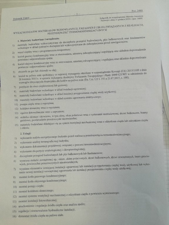

Panowie, czy w tej lidze można odliczyć położenie blachy na istniejący gont bitumiczny, orynnowanie, nabicie łat i robociznę?
Czy to może przejść bez samego aktu ocieplenia polaci?
Nie, gdzie tu jest termomodernizacja?
Podobno tak ,  najpierw US nie uznawał takich wydatków ale następnie zaczęli interpretować że jeśli w ramach jednej inwestycji dotyczącej tej samej połaci  wraz z wełną to już tak bo przecież to izolacja przeciwwilgociowa która jest na liście. Google ma artykuły z historiami  dokładnie na ten przypadek.
Znalazlem taki artykuł i tutaj nawet nie piszą o warstwie izolacji tylko o dachu i rynnach co de.facto ma sens, bo są one izolacja przeciwwilgociowa.
Muszę poszukać artykułów o których piszesz ale zastanawia mnie fakt czy jeżeli kupno tej wełny rozwiąże problem to czy wystarczy ją kupić osobno i mieć na to fakturę czy musi to być w fakturze z dachu.

Na mój chłopski rozum kluczem tutaj są zapisy wklejone wyżej tj, "zabezpieczenia przed zawilgoceniem" o jakby nie patrzeć blacha, konstrukcja, folia, wszelkiej maści disperbity, rynny i inne rzeczy służą właśnie zabezpieczenie przed zawilgoceniem :) i nawet nie jeden elaborat mógłby powstać, że przeciekający dach wpływa na zawilgocenie domu, które powoduje zwiększenie zużycia ciepła :)
