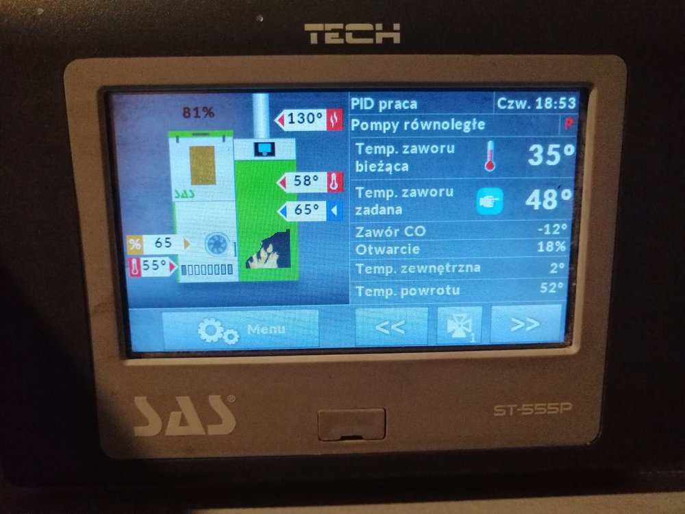

No jest o wiele lepiej :) Ten czerwony to siłownik do zaworu 4d. Temp spalin dość duża. -

Mogli go zamontować w drugą stronę, ale wtedy by ciepła woda szła w powrót a też powrót jest niski. Gdzie masz umieszczony czujnik powrotu a gdzie czujnik od zaworu? -

Pompa kotlowa załatwiła by sprawę. W tej sytuacji wina leży po stronie instalacji a nie ustawień kotła, że tak dużo pali . -

Nie, jest stawione " obniżenie pokojowki" to znaczy że jak kociołek dostaje info od termostatu że dogrzane są pomieszczenia to zmniejsza o - 12 stopni temperaturę zaworu 4d. :) @szczerba spójrz jaki ma powrót niski @Superkiel11 -

A jaka temperatura powrotu. Zrób coś z tym kolego bo kociołek długo nie pożyje. Druga sprawa to raczej duża ruznica temperatur między nocą a dniem. W nocy dom się wystudzi a w dzień kocioł musi nadrabiać. Ciekawi mnie to dlaczego jest taka mała temperatura na zaworze 4d jak jest na 100% otwarty. Gdzie masz czujnik podpięty od niego? A 3 sprawa to brak pompy kotlowej skutkuje słaba temp powrotu. Spójrz jaki powinien być. -
