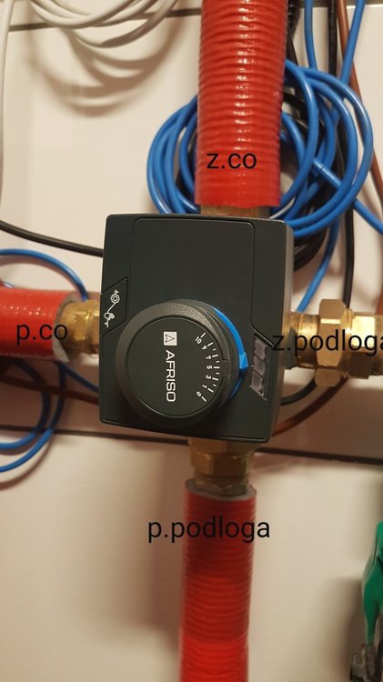

Witam.  Posiadam kociol HT Luxgl 20 kw. Od kilku dni odpalony. Mianowicie mam probelm z temperaturą powrotu tzn. Zawor podczas rozruchu ustawia się na obieg kotła. Temperatura rośnie do 55 stopni na powrocie, niestety po osiągnięciu tej temperatury zawor nie zmienia położenia i nie miesza wody na układ do podlogowki. Temperatura wody na podłogowe ustawiona na 30 A rzeczywista 24. Zawor Afriso z słownikiem.
Cześć, zrób zdjęcie zaworu i instalacji. Tylko ściągnij siłownik z 4d. Wrzuć ustawienia zaworu.

Zrobię wieczorem.  Pytanie, czy zawor podczas pierwszego startu zapisuje swoje położenie początkowe?
Zawór wykonuję kalibrację, w ustawieniach wpisuje się czas otwarcia odpowiedni dla danego zaworu.
Był ustawiony źle, instalator to poprawił jak piec był już załączony.
Zawor ustawiony tak jak trzpień, czyli teoretycznie dobrze. Podczas podpalenia wędruje na 0  I po uzyskaniu temperatury ok 30 stopni idzie na 5.20200131_172527.thumb.jpg.3e7d6da62f1cfbc8fac3e7a566ef1870.jpg
Witam serdecznie przede wszystkim to na tych srednicach rur nie uzyskasz podmieszania. Po drugie zawór 4d nie jest do wygrzania powrotu tylko do rozdzielenia medium i bez pompy na powrocie z 4d nie uzyskasz odpowiedniej temp. A po trzecie takich zaworow nie stosuje sie do kotlow na pelet. Rozwiazanie najszybsze najmniej kolizyjne to wstawienie pompy na powrocie 4d. Bardziej inwazyjne wywalenie 4d wstawienie 3d na nim silownik , wstawienie na powrocie pompy i zaworu atv z wkladka na 55c.to minimum dla peletu.
Właśnie to zrozumiałem.  Czyli najrozsadniej wstawić pompę. Zawor 4d steruje tylko tempersturą na podłogę.
Tak pompa na powrocie z 4d
