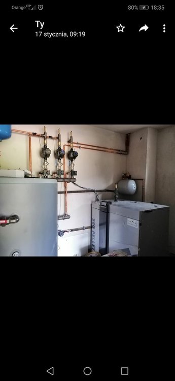

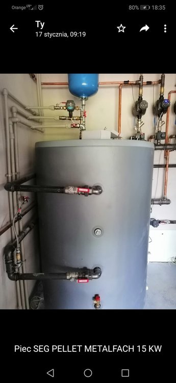

Czy ktos moze uzywa takiego pieca jak w tytule i pomoze mi z ustawieniami?
Mam 150 m2 podlogowki
Bufor 800/200
3 obiegi - gora, dol, grzejniki w lazience.
Piec od września wciągnął 4 tony peletu. Nie umiem go ustawic w zaden sposób. Moze ktos cos pomoże

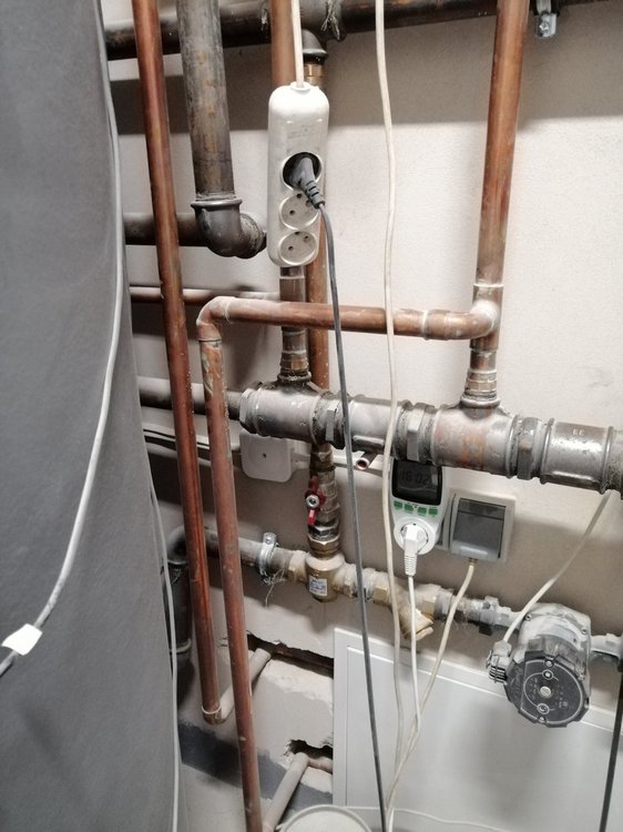

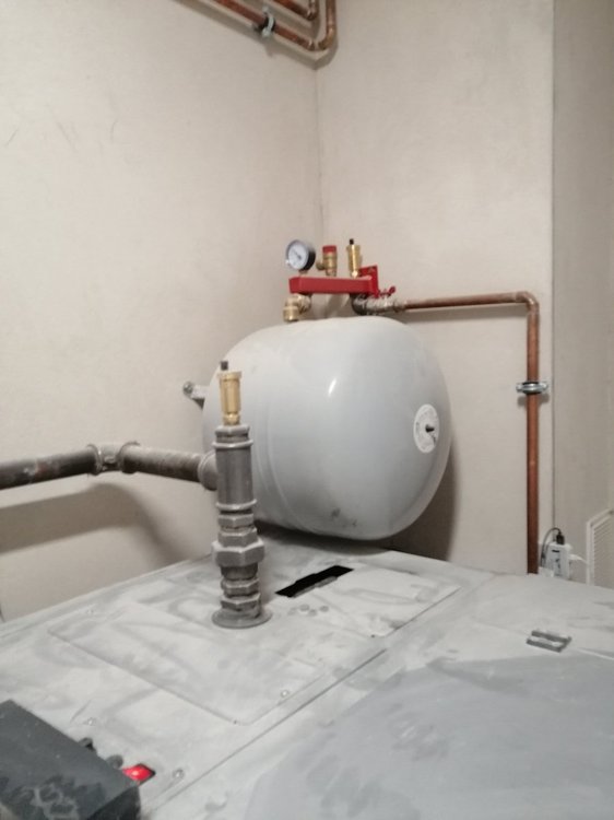

Zrób zdjęcia instalacji i wrzuć. Tak nikt raczej nie jest wstanie Ci pomóc
 Tak to wygląda. Coś jeszcze pokazać?

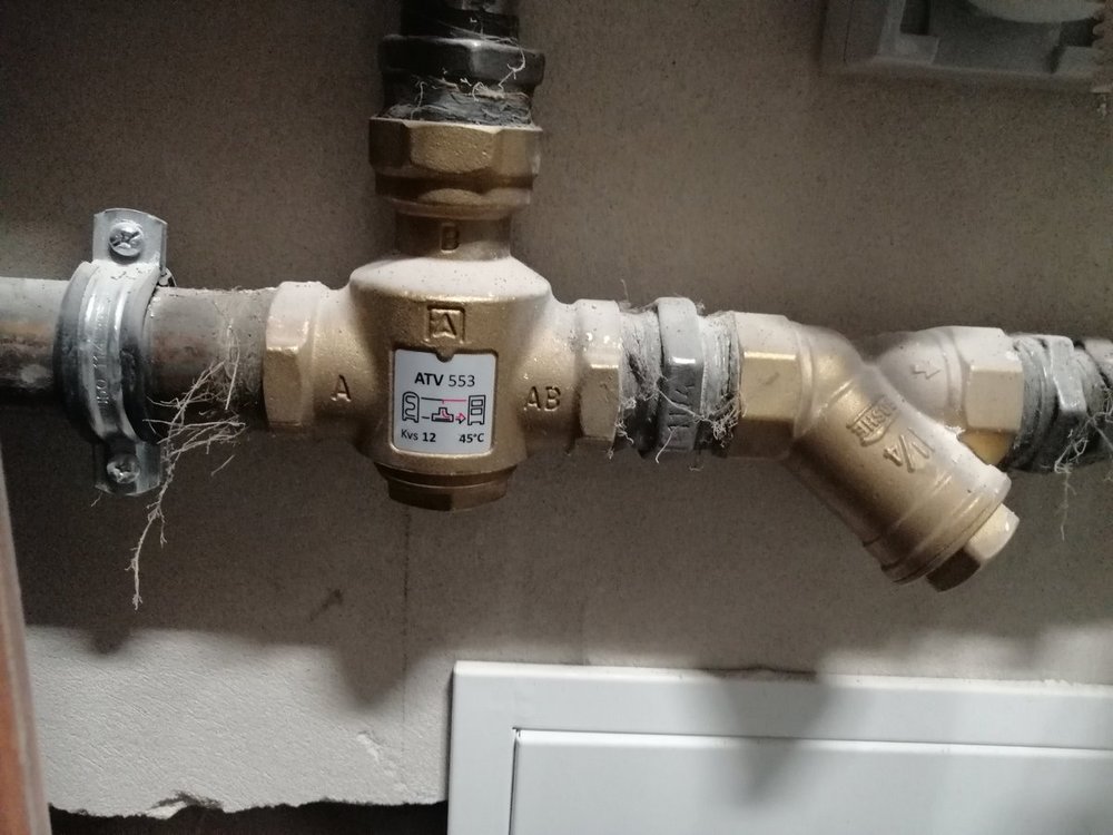

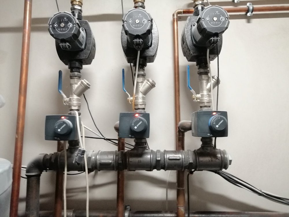

Potrzebne jest jeszcze zdjęcie bezpośrednio przed rozdzielaczem tak aby widać było krótki obieg kocioł rozdzielacz bo widać jakby pompę na powrocie ale trzeba pewności jak to wygląda

Z instalacją jest ok, przynajmniej patrząc na zdjęcia.
Wychodzi na to, że to kwestia ustawień.

proszę sprawdzić i ewentualnie podesłać zdjęcie
jeśli nie ma to tak się będzie działo, kocioł nie ma ochrony powrotu i jest cały czas chłodzony
czy jest włączona obsługa bufora?

Tego nie wiem. Ale co ma zawór powrotu do spalania niebotycznych ilości pelletu? Piec byl odebrany. Hydraulik ktory to robil wspolpracuje z Waszą firmą i to On tak zrobił.

Czy jest zamontowany zawór ochrony powrotu między buforem a kotłem.
ma być między buforem a pompą, pompę widzę

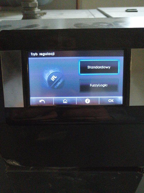

Niestety kolego ten piec ma ułomny sterownik, w którym praktycznie nic nie ustawisz. Wszyscy posiadacze tego kotła narzekają.
Zajrzyj do tego tematu:
Może niech kolega napisze jaki to sterownik, zanim padło stwierdzenie że jest ułomny.
Wysłane z mojego MAR-LX1A przy użyciu Tapatalka
@fotopasjajelcz Po zdjęciach widzę jaki. Źle się wyraziłem. Sterownik jest spoko tylko ma ułomne oprogramowanie wgrane przez metalfach nie pozwalające płynnie sterować mocą. Masz 2 tryby - standard i fuzzy logic. Kocioł w trybie standard jest sztywno spięty na 100% mocy, nie ma innej opcji. Fuzzy logic nonstop przegrzewa kocioł prowadzać do wielu cykli wygaszania i rozpalania kotła. Nie polecam nikomu.
[mention=72983]fotopasjajelcz[/mention] Po zdjęciach widzę jaki. Źle się wyraziłem. Sterownik jest spoko tylko ma ułomne oprogramowanie wgrane przez metalfach nie pozwalające płynnie sterować mocą. Masz 2 tryby - standard i fuzzy logic. Kocioł w trybie standard jest sztywno spięty na 100% mocy, nie ma innej opcji. Fuzzy logic nonstop przegrzewa kocioł prowadzać do wielu cykli wygaszania i rozpalania kotła. Nie polecam nikomu.
Dlatego zadaje pytanie jeszcze raz jaki kolega ma sterownik?

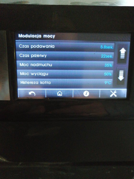

@fotopasjajelcz ecoMAX-920P1-F

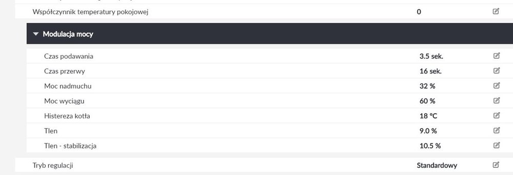

W jakim dokładnie trybie pracuje kocioł standard czy fuzzy logic, wrzuć zdjęcia modulacji mocy, jeśli masz takowe ustawienia jak wydajność podajnika , kaloryczność itp też podaj
Tak to chodzi. I zjada pellet ino gwizd
Spróbuj takowych
Czas podawania 2,9 sek
Czas przerwy 3,5 sek
Histereza kotła 1 C
Moc nadmuchu 23%
Czy dom jest przegrzewany lub jaka jest temperatura spalin możesz podać.
@fotopasjajelcz skąd bierzesz takie wartości? Tu temp. spalin pewnie sięgnie 200 stopni i będzie masa niedopalonego peletu. to niemal  jakby podać 9s paliwo i 10s przerwy. Spróbuj takich ustawień, jak jak mam poniżej.

Spróbuj takowych
Czas przerwy 36sek
Histereza kotła 1 C
Moc nadmuchu 23%
Spróbuję waszych ustawien i dam znac. Znajomy mowi zebym wstawil regulator ciagu kominowego i ustawic piec na harmonogram. Ponoc komin ma za mocny ciag i dlatego przegrzewa czujkę...
Histereza kotla 1 C? To nie za malo foto?
Serwis tak w ogóle poleca mi wykac czujkę z czopucha...
Nie lepiej nie pracuje niż ma dążyć do zadanej od ustawienie Histerezy
