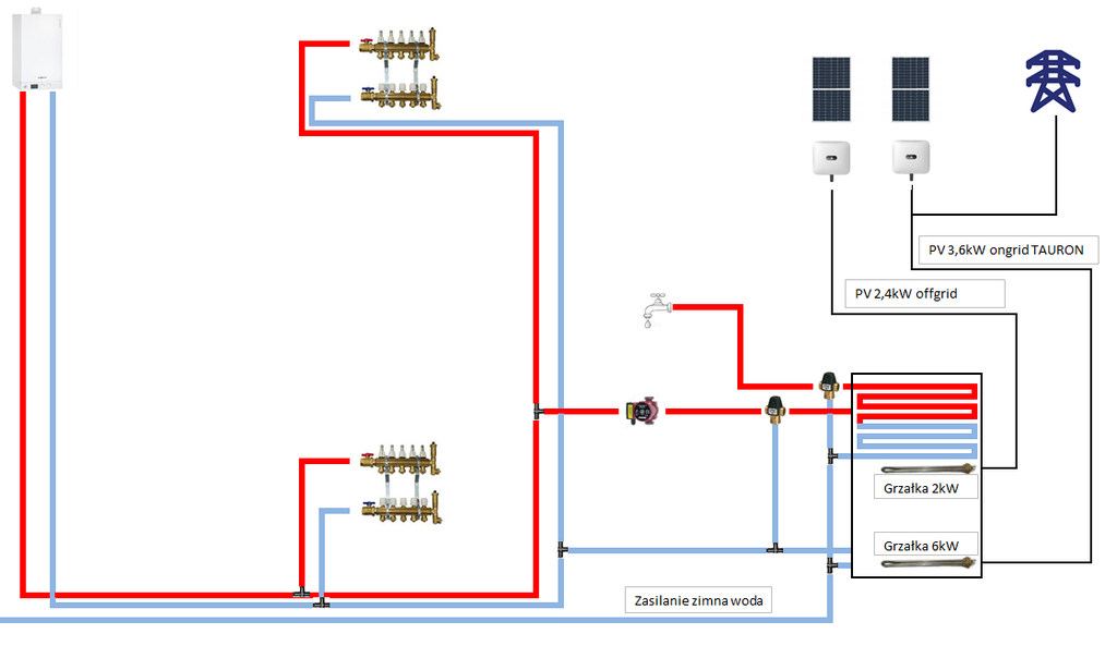

  19. Ja zrobiłem coś bardzo podobnego. Na dachu mam 3,6 kWp podłączone do sieci. Na ścianie (pionowo)2,0 kWp offgrid. Żadnych akumulatorów. Cała energia idzie na grzałkę 2kW w buforze. Bufor grzany tą grzałką jest od dołu. W połowie bufora grzałka 6 kW (3x2kW). Górna grzałka podłączona do instalacji domowej. Sterowane regulatorami ESCO. Jeden regulator podłączony do PV ongrid. Jak będzie naddatek energii z PV ongrid, to pakuje to do bufora, żeby wykorzystać do ogrzewania podłogowego. Do tego taryfa G12w, tak żeby w zimie nie pobierać drogiego prądu z sieci, tylko tani. Grzałka offgrid ma za zadanie dostarczyć ciepło na ogrzewanie w okresach przejściowych (wiosna, jesień). W lecie bedzie grzała CWU. Do bufora jest jeszcze podłączony kocioł gazowy, jakby brakowało mocy grzałce. Trzeba zaznaczyć, że do ogrzania jest domek 100m2 dobrze zaizolowany. Moim zdaniem idziesz w dobrym kierunku, ale zastanów się nad buforem, zamiast sprzęgła. Będziesz miał gdzie magazynować nadmiar energii w postaci ciepła z naddatku z PV.

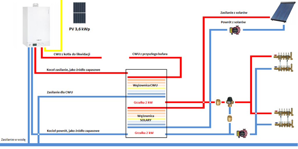

  23. Zmieniłem trochę projekt instalacji. Moje pytanie do bardziej zaawansowanych użytkowników. Czy można bufor wpiąć w taki sposób do instalacji, że do bufora nie dochodzi zasilanie z pieca ?. Piec ma być tylko przez jeden, lub dwa lata, w razie jakby bufor nie dawał rady. Później będzie zdemontowany. Na chwilę obecną jest tylko piec i dwa rozdzielacze, jak na rysunku po lewej stronie. Pompa obiegowa z pieca wszystko ogarnia. Jak będę grzał buforem, to zawory na piecu będą zamknięte, a na buforze otwarte. Jakby trzeba było grzać piecem, to sytuacja odwrotna. Bufor zamknięty, piec otwarty. Nie przewiduję grzać bufora piecem.
