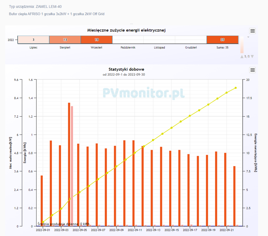

Tego jeszcze nie wiem. Na początku lata dokupiłem falownik 6kW i podłączyłem panele ze ściany do Taurona. Marnowała się energia. Pod koniec lata dołożyłem do 3,6 kWp które mam od 2020 roku jeszcze 3 kWp na dach. Po tym sezonie będę wiedział czy starczy tej energii na pokrycie zapotrzebowania. Zależy ile braknie, to będzie decyzja o dalszej rozbudowie instalacji. na pewno będzie to mniejsza inwestycja niż w PC. W tym sezonie zmieniłem sposób grzania na ekonomiczny. Tak było w zeszłym roku przy "oszukanym" sterowniku o 10 stopni mniej. A tak jest teraz. Tak mniej, więcej w całości wygląda mój "wynalazek".
W poście #40 jest mój wykres skąd wezmę dodatkową energię. Oprócz grzałki 2kW offgrid mam grzałkę 6kW ongrid. Grzałka 2kW offgrid pracuje cały czas, nawet jak nie ma zapotrzebowania na energię. W takiej sytuacji ładuje się bufor. Bufor 160 litrów przy obecnej pogodzie w ciągu dnia zagrzewa się do około 50 stopni. Jakby brakowało energii, to włączy się grzałka 6 kW. Na chwilę obecną włączyła się tylko raz we wrześniu na kilka minut i od tamtej pory się nie włączyła. PV na ścianie mają 2,6 kWp. Na lato podłączam je pod falownik 3kW. Na dachu jest PV 6,5 kWp podłączone na stałe do falownika 6kW.
Nie będę inwestował w urządzenia tylko po to, aby pokazały wyliczenia. Wszystko co robię, jest metodą prób i błędów. Wszyscy mi mówili że powinienem mieć bufor minimum 500 litrów do domku 124m2. Mam 160 litrów i działa. Mam zużycie 26 kWh, a według wyliczeń powinienem mieć około 300 kWh. Mam PV 2,6 podłączone bezpośrednio do grzałki 2,0 kW. Grzałka jest niby na prąd zmienny, a co to za różnica dla grzałki, czy ma prąd zmienny, czy stały. PV mam powieszone pionowo, czyli całkowicie z dupy, ale tak miało być. PV są przewymiarowane specjalnie, ale specjalnie też są źle zamontowane, aby nie dawały pełnej mocy. Za to dają moc w pochmurne dni. I znowu wszystkie wyliczenia idą do lamusa. Według wyliczeń grzałka powinna się dawno spalić. Działa rok i ma się bardzo dobrze. Ogrzewanie podłogowe mam zaraz pod kaflami. Sceptycy mówili że całe ciepło będzie uciekało do pomieszczenia. I mieli rację, mam ciepło w pomieszczeniu. Większość rzeczy które u siebie pozmieniałem jest wbrew panującej logice i wyliczeń teoretycznych. Ale mnie to satysfakcjonuje, bo działa. Powtórzę jeszcze raz, najważniejszy jest efekt końcowy, czyli bilans 0,00 PLN. Jak wyliczenia sobie z tym nie poradzą, to problem wyliczeń.

Coś się tak uczepił tych obliczeń ? Nie wiem ile produkuje u mnie PV offgrid bezpośrednio na grzałkę. We wrześniu w tym roku ogrzanie domu 100m2 pochłonęło niecałe 26kWh. Jakby przez cały sezon była taka pogoda jak jest teraz, to ogrzewanie całego domu na rok by wyszło około 200 kWh. Zakładając cenę energii na poziomie 3,00 pln/kWh, to zapłaciłbym 600 PLN. Tyle z teorii i obliczeń. Chodzi o to aby podzielić się informacją, jak można zaoszczędzić i nie opierać się tylko na suchych wyliczeniach. Teorię niekiedy trzeba sobie darować (wsadzić w doope). Ja zakładam zużycie około 7000 kWh na sezon. Koniec i kropka.
Ja tego nie liczyłem, tylko podałem dane które są u użytkownika na PC i dane które ja będę potrzebował do bufora. Większość informacji jaka jest w necie, to około 5000kWh na rok dla PC. Sprawdziłem, dane się pokrywają. Znajomy grzeje PC, ma zużycie 7500kWh na rok. Ale grzeje grzejniki, a temperaturę w domu ma 23 stopnie, bo tak chce. Jeżeli chodzi o bufor, to w zeszłym sezonie zassał 11000kWh, ale to był testowy sezon. Przez cały sezon sterownik był "oszukiwany" o 10 stopni (bo tak chciałem). Temperaturę w domu regulowałem oknami. Były albo uchylone, albo otwarte. Około 5000kWh "zmarnowałem" (ba tak chciałem). I tutaj jest odpowiedź na Twoje pytanie, dlaczego zakładam PC 5000kWh, a bufor 7000kWh. Jak masz PV, to taki licznik masz za drzwiami. 🙂 A na poważnie, to w aplikacji Taurona masz wszystkie dane, chyba że masz innego dostawcę, to w innej aplikacji.
Zależy ile osób z tych 300 litrów będzie korzystać. U mnie bufor 160 litrów w ciągu słonecznego dnia zagrzewa się do około 55 stopni. Grzałka 2 kW napędzana przez PV 2,6 i sterownik MPPT 2 kW. Z tym że to nie jest do CWU, tylko do CO. Dziennie rano bufor jest pusty, czyli ma około 30 stopni. I tak się buja od miesiąca za free CO. 🙂 Ja mam taki sterownik.
Czy będzie działać? Odpowiedź brzmi tak. Bufor 300 litrów zagrzejesz się do 60 stopni grzałką 4 kW przy PV 5kWp podłączone bezpośrednio pod grzałkę przez sterownik. Tylko co chcesz zrobić z tą temperaturą ? Wpuścić do podłogi czy do grzejników wysokotemperaturowych ? Pytania następne. 1. Ile metrów do ogrzania ? 2. Jakie zapotrzebowanie energetyczne ma dom ? 3. Jaką temperaturę preferujesz ? Odpowiem Ci z własnego przykładu. Do ogrzania 100m. Tylko OP. Interesuje mnie temperatura 20 stopni. Mam bufor 160 litrów. W nim dwie grzałki. Jedna 2kW offgrid i jedna 6kW ongrid. Od 01.09 grzeję tylko z PV 2,6 ustawionych pionowo na ścianie. W przyszłym roku muszę wymyślić jakiś mechanizm co je na lato będzie dźwigał do góry, bo są małe uzyski na koniec wiosny, lato i początek jesieni. Na lato podłączam je do falownika i pracują dla Taurona. Poniżej zużycie z września. Jeden raz włączyła się grzałka 6 kW. Zużycie za cały miesiąc, niecałe 26kWh. Tyle bierze pompa, sterowniki i inne podzespoły elektryczne.

Odnosząc się do zużycia lodówki, to u mnie niecałą 1 kWh na dobę. Zastanawia mnie ten pik w zużyciu. Dziennie jest jeden taki skok zużycia. Na tym samym liczniku mam też zmywarkę, więc nie sugerować się suma miesięczną i roczną. Jak działa zmywarka, to wykres wygląda całkowicie inaczej.
