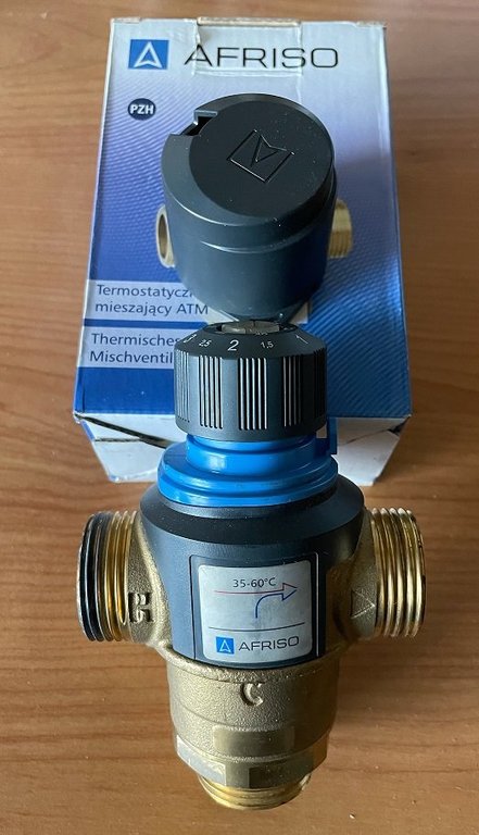

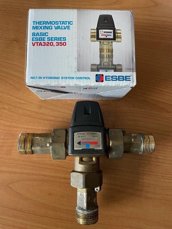

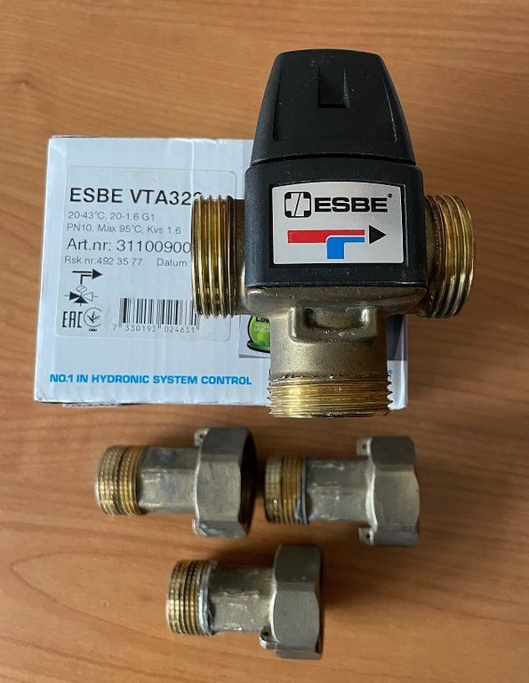

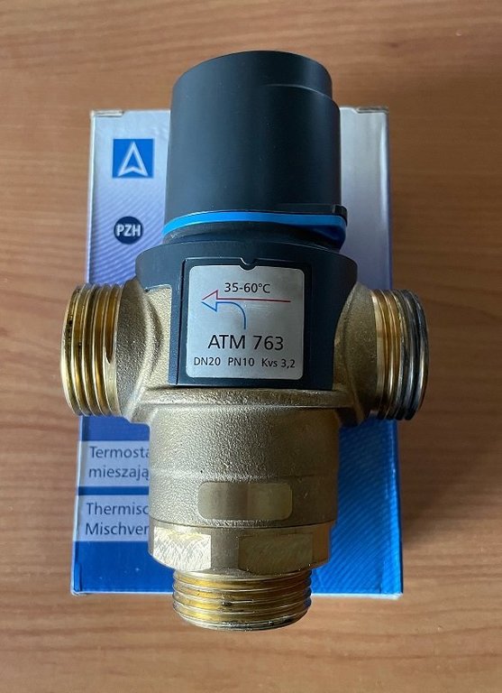

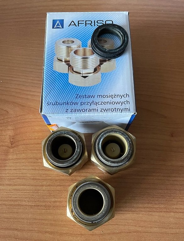

Cześć . Sprzedam zakupione w 2020r. zawór Afriso ATM 763 35-60st. oraz do kompletu śrubunki z zaworami zwrotnymi afriso . Sprzedaję tylko komplet cena za całość : 270zł Również na sprzedaż zawór ESBE VTA 322 20-43st.+ śrubunki - 160zł
