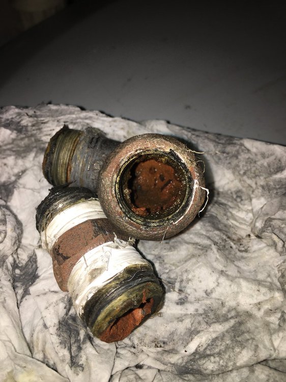

2. Ksztaltki ocynkowane w instalacji z błyszczących zrobiły się rdzawe po dotknięciu osad się sypie czyli skorodowały  ,  po zaglądnieciu do mufy ocynkowanej ścianka już oblepiona od korozji ...  czyli powinienem je wymienić na stał czarna ?

Jednak wymieniam kształtki ocynkowane na mosiężne . Tak jak wspomniałem instalacja miedź + aluminium . W instalacji CO ocynk w środku tylko ma nalot rdzawy , natomiast w CWU od środka zawalone jakby ktoś tam spawał  wiec wymiana na + .

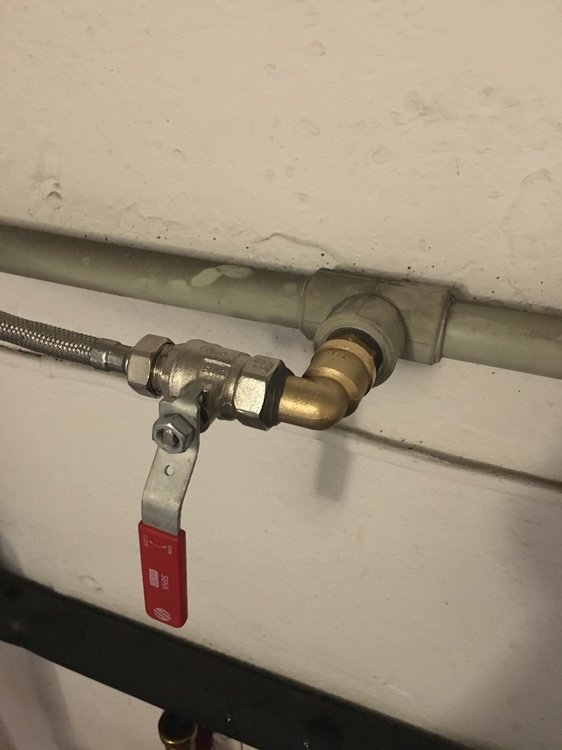

Natomiast ciekawi mnie dlaczego rdza pojawia się również w instalacji zimnej wody . Od wodomierza zawory żeliwne i jakieś tam kształtki z ocynku ,który tu pasuje , ale np. Po drodze jest rura pp śrubunek mosiężny i naczynie przeponowe i od środku na mosiądzu już zdołał osadzić się kamień czy właśnie ta rdza z połączeni różnych metali .
Wnioskuje , ze nawet gdy nie występuje  bezpośrednie połączenie tych dwóch metali , ale są jednym układzie rdza wystąpi nawet w zalecanej dla ocynku zimnej wodzie .

Zgadzam się z tym CO i CWU , u mnie tak samo ,ale dlaczego przy zimnej wodzie z sieci do bojlera koroduje mosiężny śrubunek dlatego , ze wpięte jest do niego naczynie czy problemem jest ocynk przez który woda przechodzi po drodze ?

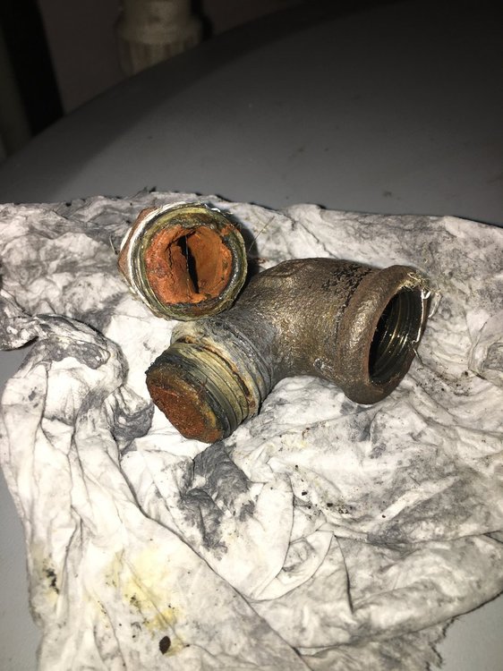

Kolejny etap wymiany ocynku , kolano i nypel zlokalizowane przy napełnianiu instalacji CO ( zasilanie zimnej wody z sieci ) jak widać na załączonym obrazku już zmienione ,a stare zawalone od środka czego to jest wina ?

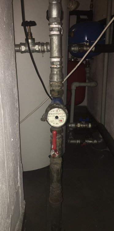

Publikuje zdjęcia, od wodomierza praktycznie ocynk ,który ponoć w instalacji zimnej wody nie daje takich objawów ?

Z tym ocynk nie ma nic wspólnego, to kamień z nieuzdatnionej wody.
Korozja to utlenianie czyli ,,zjadanie'' materiału a tutaj przybywa ? To co jest w tych kolankach mamy też w czajnikach.  Dopiero co zdemontowałem 20 letnie kształtki ocynkowane od kotła i zostały zomontowane ponownie na kolejne 20 lat. Wasze miedziane rury w instalacjach o zgrozo też zielenieją, znaczy korodują. Wiem bo widziałem, chyba że to tylko u mnie tak jest.
Czyli kiepska woda u mnie płynie skoro po 2 latach prawie połowa prześwitu zawalona ...
U mnie też nieciekawie, czajnik trzeba raz w tygodniu octem traktowac. Ciśnienie w rurach też słabe więc pewnie prześwit tak jak u Ciebie. Instalacja C.O. to jednak inna bajka, przerabiam coś praktycznie każdego roku i nawet cała woda jest zmieniana. Wspawałem do kotła nawą mufę na zawór bezpieczeństwa i przy okacji oglądałem kociołek od środka i nie ma tam rdzy ani kamienia jedynie jakiś czarny lekko tłusty nalot. Nie wiem skąd ta nagonka na ocynk, być może już tak musi być. Jedyny element gdzie była rdza to zbiornik wyrównawczy.

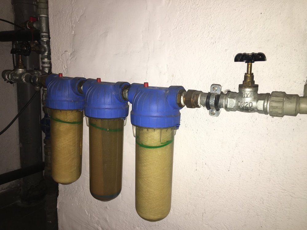

To ciekawe , czyli co mogę zrobić, aby to poprawić ? Za wodomierzem od nowa zrobić instalacje i zamontować coś więcej niż filtry , bo zmiękczacz się nie nadaje gdyby przyszło wodę nabijać w układ .
Ogolnie 20lat miałem kocioł na eko ze stara instalacja i tak kwiatków takich nie było , a tutaj 2 lata , a tykam to dlatego ,ze poprawiam po fachmanów dodam ,ze woda z ujęcia wodociągowego taka sama od lat .
Popatrz po instalacji na styku połączeń elektrycznych może coś wprowadziłeś/zmieniłeś i jakieś prądy wyrównawcze płyną po rurach. Jak na razie wszyscy strzelamy może ktoś trafi. Pozdrawiam Hermogenes
Filtr węglowy w korpusie do tego zjawiska się nie przyczynia ?
Zostaje przeanalizowanie podłączenia zimnej wody od wodomierza bo tylko ten układ zimnej wody kuleje . Do budynku wchodzą stare calowe czarne rury ,wodomierz i dalej poprowadzone  w ocynku przez hydraulika w ostatnich latach .
