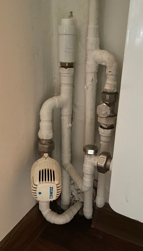

Ogrzewanie podłogowe Podłogówka RTL z miedzi
adamu odpowiedział(a) na adamu temat w Instalacje CO i CWU
Zawór niby odwrotnie co wskazuje strzałka ,ale sprawdzając taki drugi przepływ z obu stron jest taki sam , ogólnie zbędny ten zawór jest dany ,ale kto tam rozumie hydraulika 15lat temu ... A co powiesz na temat drabinek łazienkowych i zastosowania zaworów z dużym przepływem względem tych grzejnikowych. Dwie takie drabinki zakłócą pracę układu CO ? Dla mnie będą lepiej działały w trybie on/off czyli szybkiego dosuszenia grzejników ,ale kwestie techniczne niestety nie są mi znane . -
Dodam temp . Kotła 65 stopni , powrót 62 st. Pompa kotlowa 1 bieg, Temperatura spalin 70-80 stopni, zaw 4d pompa na autoadapt i 40 stopni na CO dalej głowice , ale nie wiem jaki wpływ ma instalacja grzejnikowa na prace kotła bo mam problem ze zrównoważeniem zaworów termostatycznych i ich nastaw wstępnych temat umilkł na forum …

Zapytam czy będzie to błąd i zakłóci prace całej instalacji gdy zawory termostatyczne na drabinkach wymienię na caleffi nie posiadające nastawy wstępnej i głowicy termostatycznej , drabinki chciałbym mieć w trybie on/off i taki zawór mi pasuje bo ma wbudowane pokrętło lecz jest tam duży przepływ , większy niż te 150l/h w zaworach heimeier , które pozostają na wszystkich grzejnikach aluminiowych , przepływ przez drabinki będzie duży pewnie z delta 5 , ale tak jak wspomniałem nie wiem czy nie zakłóci to pracy innych grzejników ? -
Głowice mam zazwyczaj na 2-3 wiec tak jak dziś ciepło odbiera tylko ten rtl oraz drabinka otwarta na full dlatego tryb auto jest wygodny bo dziś jest 3w , a przy mrozach 20w . W trybach manualnych musiałbym dzisiaj ustawić 1 bieg a na mrozy 2 , ogólnie standardowo wiąże się to z szumami przy zamkniętych zaworach … Co do podłogi chodziło o to , ze rtl zostaje , a jedynie podmiana tego zaworka na zasilaniu z powrotnego na jakiś termostatyczny pod nastawę wstępną , żeby przepływ zdławić niż jest obecnie choć może to jest złe rozumowanie bo w normalnej podłogówce pod rozdzielaczem im większy przepływ na rotametrze to podłoga mocniej grzeje … -
Pewnie izolacji tez nie ma pod podłogówka i dlatego jest jak jest , sądziłem , ze jak bym zawór powrotny zastapił takim grzejnikowym z nastawa to może przepływ by się zmniejszył i więcej ciepła zostało w podłodze , a nie przepływało bo pompa 25-6 jest na auto z racji głowic i bardzo niska delta na rurce zasilanie/powrót . -
Grzejnik jest zdławiony bo posiada zawór z nastawa z racji jego wielkości wychodzi 40l/h i głowica . Co do długości to nie wiem , ale rurki to fi15 , zawór ma zasilaniu otwarty na max . Przy zasilaniu obecnym czyli te 40 stopni zasilanie podłogówki jak i powrót przy rtl jest ciepły (podobna temperatura ) wiec może przepływ jest za duży , albo rurki ułożone biednie i tu się nic nie poprawi . -
Nie rozumiem , RTL na powrocie , przepływ z dołu wyżej odpowietrznik automatyczny zakręcony -
Witam , Mam taka starą podłogówkę wykonana z rurek miedzianych na RTL , na zasilaniu jest założony zawór powrotny pewnie w celu awaryjnego zamknięcia , ale czy jest wgl potrzebny ? RTL rozkręcony na stałe płynie tam 35-40 stopni ,ale pomieszczenie słabo się nagrzewa ,ogólnie całe CO działa prawidłowo , odpowietrzone. Myśle , ze może problemem jest ten zawór ? Pierwsze to , ze jest zamontowany niezgodnie z kierunkiem przepływu , może zamiast niego dać tam zawór grzejnikowy z nastawa wstępna dla przepływu , ewentualnie wywalić go i zalutować rurkę ?
