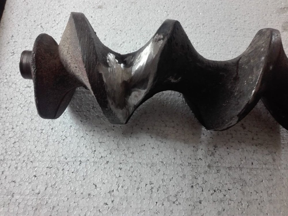

Mam pytanie czy ktoś na forum ma podajnik z palnikiem eco 25 kw firmy Żeliwny która już chyba nie istnieje. Kupiłem piec z tym palnikiem w firmie Witkowski. Ogólnie piec zrobiony dobrze, trudno się do czegoś przyczepić, używam go z sterownikiem SKZP-2 który ma spore możliwości i uważam że jest to dobry sterownik. Natomiast mam zastrzeżenia co do palnika, nie wiem czy tylko ja mam z nim kłopoty czy jest to nie udana konstrukcja, chciałbym przeczytać opinii innych użytkowników tego palnika. Obecnie zaczęłem drugi sezon pracy, pierwszy paliłem miałem bo został mi z  innego kotła, jakoś to się udało ustawić. Teraz palę ekogroszkiem i ciężko wychodzi w górę mimo ustawionej bardzo małej kaloryczności i małego potencjału podajnika nie chce wypychać. Dziś rozebrałem go żeby wyczyścić i obejrzeć wnętrze, wydaje mi się że jest zła konstrukcja przeciwzwoju ślimaka i tu jest problem, bo sam ślimak nie jest wytarty (ciężko żeby po jednym sezonie grzewczym się wytarł).

Problemem z podawaniem opału w przypadku tego palnika może być przeciwzwój, który należy przyszlifować w poniższy sposób, a od razu zmieni się jakość nawęglania palnika. Nie będzie mielenia opału na miał, tylko wypychanie do góry.

Zwróciłem uwagę na tą przerwę miedzy kanałem węglowym i powietrznym zaraz po zakupie pieca bo gdzieś na forum spotkałem się że wcześniej te piece miały taką wadę że była przerwa i był problem z powietrzem które trafiało też od razu do kanału węglowego. U mnie jest w porządku, wczoraj przy rozbiórce pieca wszystko uszczelniłem dodatkowo uszczelniaczem kominowym 1500 stopni. Na razie nie widzę problemu z powietrzem. Co do nastaw to w ubiegłym sezonie paliłem miałem, teraz ekogroszkiem i muszę poobserwować i wyczuć odpowiednie nastawy naweglania i powietrza. Jeżeli chodzi o potencjał to wsypałem 50 kg ekogroszku, spaliłem, wyliczyłem potencjał ale wcale się nie zgadzał przy pełnym zasypie, dlatego teraz potencjał podajnika wylicze ze spalania całego zasobnika, widać jak jest pełen jest większy nacisk i  na początku podaje ciut więcej niż jak jest poniżej połowy zapełniony zbiornik. W sumie nic nie jest ustawiane na pałe, sterownik skzp-2 poznany dobrze więc tylko chodzi o obserwacje i złapanie właściwych nastaw. Dziękuje za zdjęcie przeciwzwoju, czy to faktycznie pomaga przy podawaniu ? Sprawdzony patent ?

Ja z tego lekarstwa znachora skorzystałem. Jestem mile zaskoczony poprawą spalania w ekoenergii 25-35. Myślę że jeszcze za mało zebrałem żeliwa, ale to były moje takie pierwsze koty za płoty, więc i duże obawy były. Teraz bym zebrał jeszcze z 5 mm.
W każdym razie dziękuje, każda chęć pomocy jest warta podziękowania. Zastanawiam się tylko czy po przeróbce nie pogorszy się podawanie miału jak by była taka potrzeba. Może warto mieć dwa ślimaki, jeden z przeróbką drugi bez. Może zaryzykuje i kupie ślimak w celu eksperymentu. Fajnie pewnie by było znaleźć pasującą dyszę do tego palnika która by była węższa ale z kołnierzem, pewnie to też by pomogło.

Zdecydowałem się jak skończy się paliwo w zbiorniku przeszlifować ślimak zgodnie z zdjęciami. Czy mogę prosić o porady jak się do tego zabrać, czym to szlifować bo żeliwo jest chyba dość trudne do szlifowania.

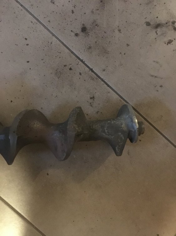

Mam problem jak kolega z pierwszego postu, palnik marki żeliwny 19kw który miele groszek.
Wykonałem szlifowanie ślimaka - pomogło, ale po paru godzinach znów to samo. Czy wymiana ślimaka na stalowy coś zmieni, i czy byłby w stanie ktoś pomóc w dobraniu odpowiedniego ślimaka?
wymiary ślimaka: długość całkowita 76cm, długość robocza 73, od strony silnika 2 kostki wchodzące w sprzęgło 15mm, trzpień przy retorcie 15mm fi 23mm, średnica ślimaka fi 9cm, rura podajnika fi 10cm. Mam nadzieję że się nie walnąłem.
Przekopując się przez internet widzę że wszystkie stalowe ślimaki montowane są na zawleczkę, niestety nie zmierzyłem gr płytki sprzęgła i nie wiem jaki powinien być wymiar do zawleczki.
