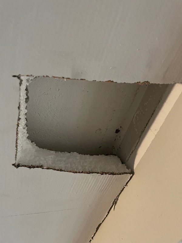

Zapewne tak , teraz przy kołkowaniu nawet jest problem to dźwignąć do pozycji 0 , ponieważ naprężenie jest tak duże , ze płyty po podniesieniu się nie mieszczą pod sufitem . Wywale fachmana zrywam to i po problemie …
Dzięki za konkretna odpowiedź , na przyszłość będę wiedział , żeby farbę usunąć . A podejrzewasz może dlaczego w kwadratowym pomieszczeniu odspoiło tylko od jednej ściany (południowa nad oknem) najsłabszy punkt czy przypadek bo tak jak wspomniałem pozostały obwód trzyma cały sufit .

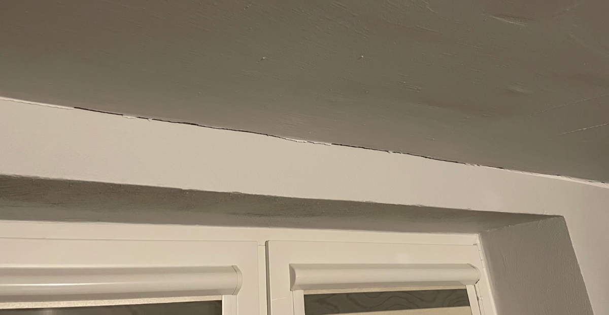

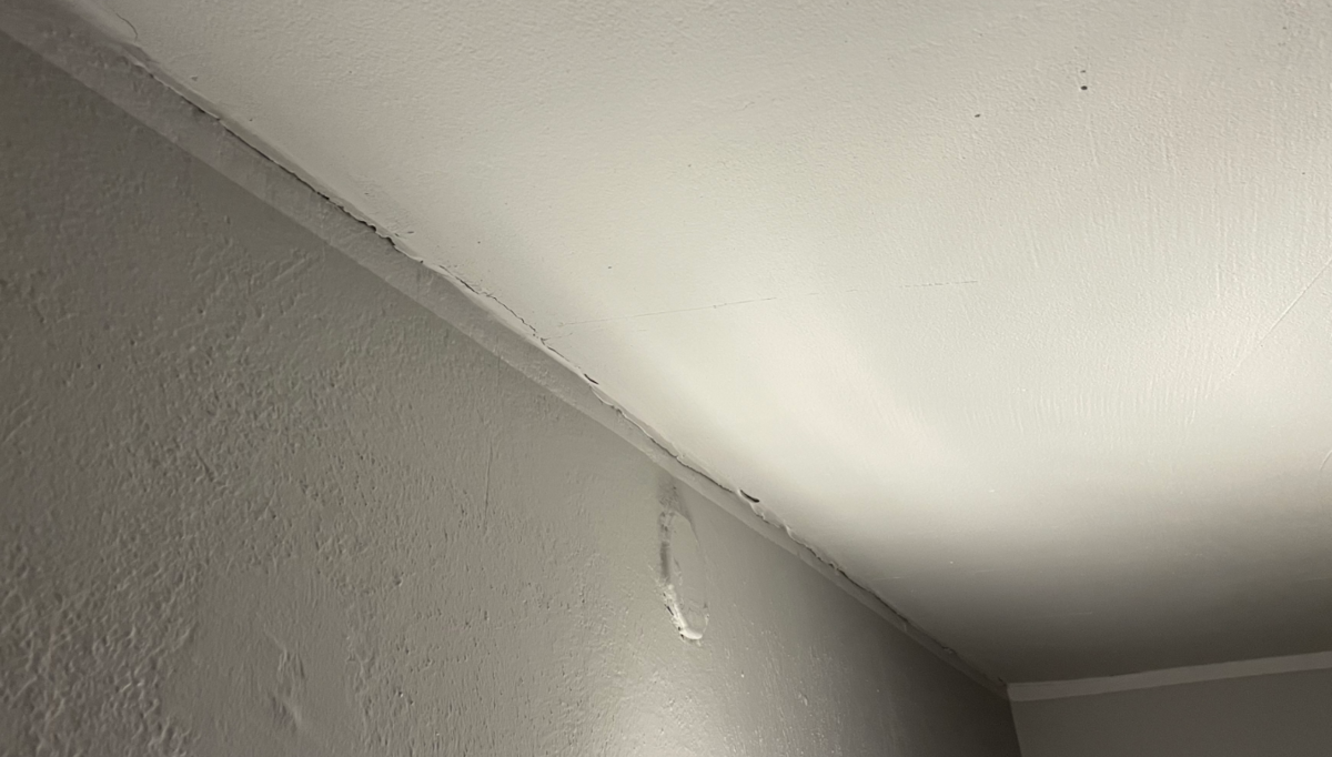

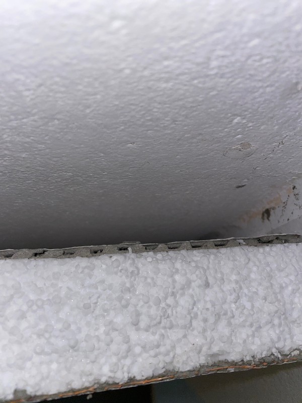

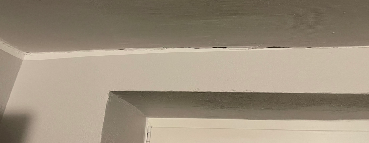

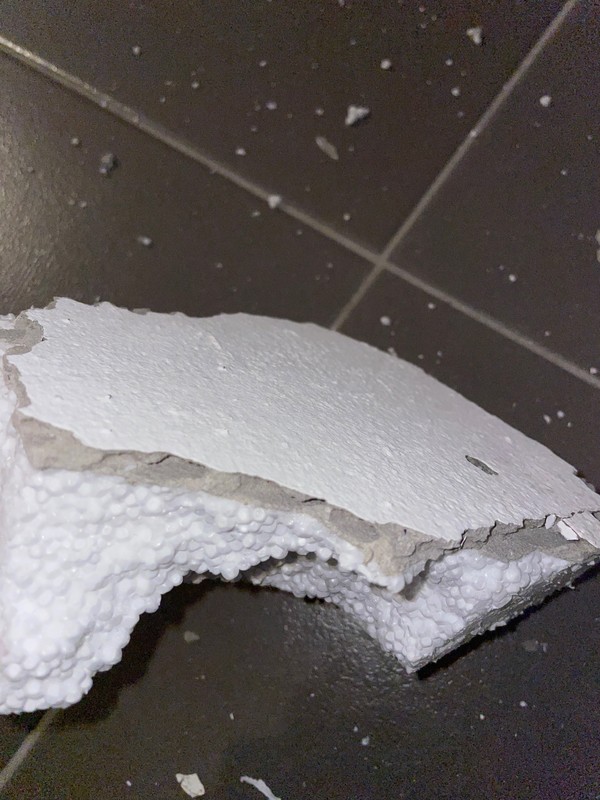

Aktualizacja , nie wiadomo dalej co jest powodem , poprawka ma polegać na zakolkowaniu już istniejącego sufitu … Tak jak widać klej trzyma na suficie stara farba jest na kleju od płyty również , może wina tutaj w gruncie ceresit i on odparzyl ? Ogólnie dlaczego wystąpiło takie wybrzuszenie na jednej stronie to jest dziwne skąd takie naprężenie powstało …
Sufit malowany 2 lata temu , na to poszedł grunt ceresit ct17 itd. Sufit prosty nie był jak to w piwnicy , ale skoro mi wcześniej nie przeszkadzał to po ociepleniu również , a wolałem mieć pewniej przyklejone czyli grzebień płyta i sufit . Moze to jest jak w przypadku płytek , ze grzebień ma uwięzione powietrze i potrafi to odpaść ? Wzywam majstra niech decyduje co dalej …
Witam , Dwa miesiące temu został ocieplony sufit piwnicy nieogrzewanej w moim budynku , sufit nośny zagruntowany dalej klej do styro na grzebień na płytę eps100 5cm oraz na sufit potem siatka klej i farba . Dzisiaj jest to co widoczne na zdjęciach przy jednej ze ścian styropian odpadł widać po białym odcięciu , że to wisi siła ręki można to trochę dźwignąć ,tak samo 2 metry w głąb pomieszczenia odspoiło ,ale przy 3 ścianach w tym pomieszczeniu trzyma normalnie , obok w drugim pomieszczeniu narazie widzę tylko spękany akryl , który był położony wokół ścian . Pytanie co zawiodło , co się stało , robiła to osoba zlecona , widziałem prace każdy etap sam nie wiem co jest nie tak . Naprawa to chyba odcięcie tego głuchego i od nowa klejenie …
