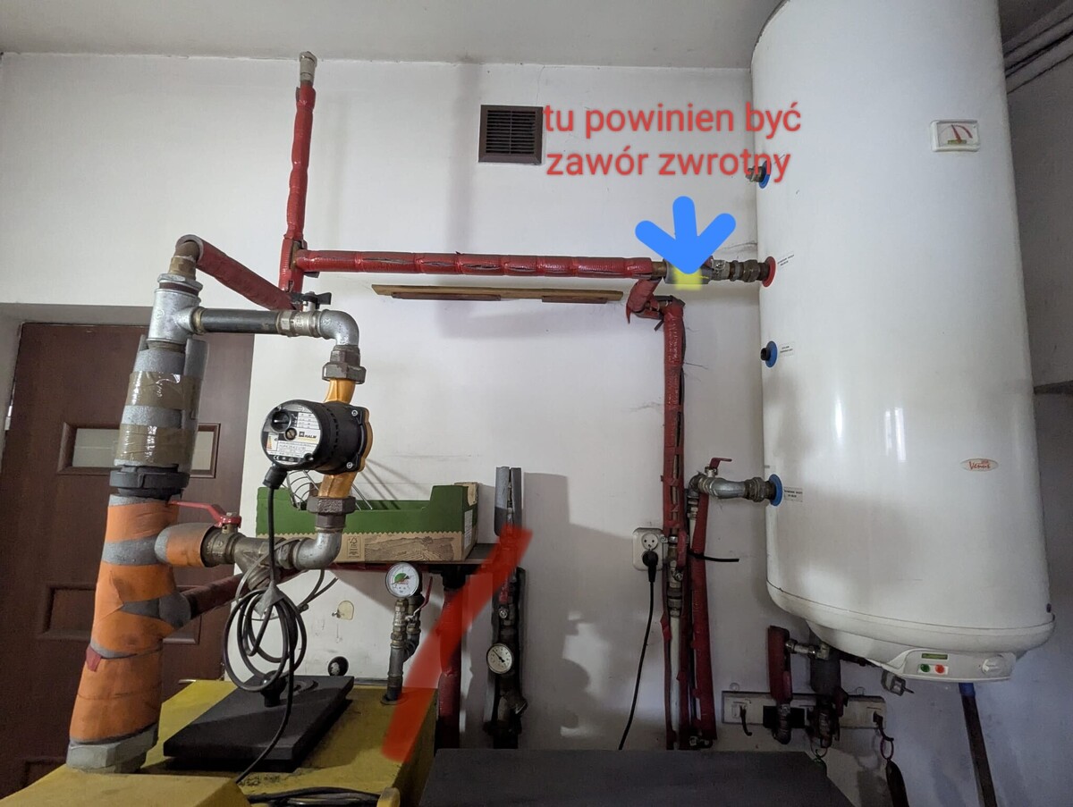

  22. Pompa zapowietrza się na odcinku zasilanie-pompa więc co za sens odpowietrznik za pompą? Więc tyle w temacie, nie trzeba całej instalacji rozkładać na czynniki pierwsze.
  23. Jedynie w tym miejscu. Dodatkowo można sprawdzić wszystkie połączenia przed pompą
  24. Też tak przypuszczam jak @kaz, to druga opcja i chyba właściwą.
