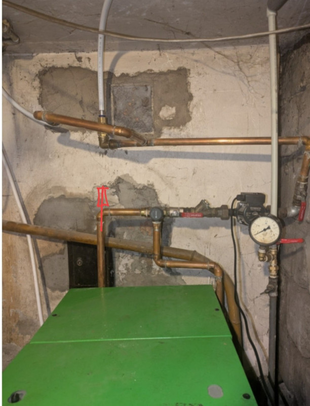

Zimny powrót z zaworem 4d - brak pompy krotkiego obiegu/kotła

Wychodzi na to ,e im dalej w las tym więcej drzew. Co do pompy to mogę polecić wilo janos piko starego typy. Elektroniczna z możliwością ustawienia ręcznie mocy. https://www.olx.pl/d/oferta/pompa-wilo-yonos-pico-25-1-4-stan-bardzo-dobry-CID628-ID17RzqF.html -

Logicznie to jest połączyć powrot z 3d z powrotem do 4d i nie za nim jak proponujesz tylko przed nim. Tyle i aż tyle. Masz schemat a próbujesz bez sensu cos kombinować. 4d wraz z pompa na powrocie spełnia określone funkcje a to co proponujesz to właśnie pozbawienie tych funkcji żeby nie powiedzieć dosadnie... -

A jak sie nie pcha od dołu ???? Sprawdź na tym zaworze zwrotnym oznaczenie. Strzałka w górę czy w dół.
