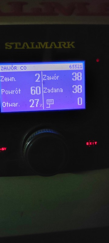

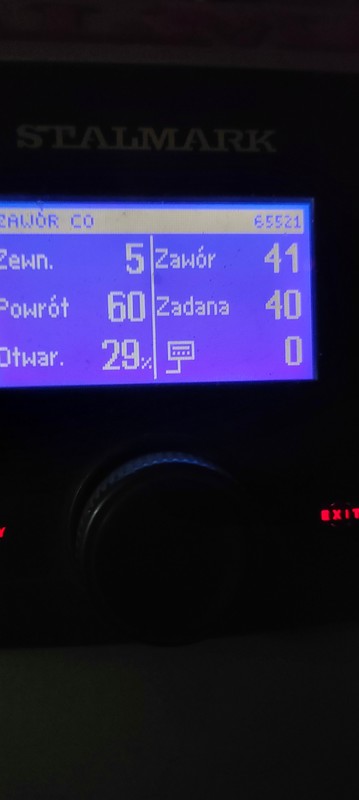

  2. Zawór 4d posiada siłownik to dobrze teraz pytanie czy posiada pompę na powrocie bo taki spadek temperatury wskazuje że nie, więc to jest tego efekt.
  3. Trudno się wypowiadać czy spalanie jest duże czy małe. Tu decudują dwa a nawet trzy czynniki 1/ stary budynek nieocieplony, 2/ kiepskiej jakości węgiel,3/ instalacja c.o. , brak zabezpieczęnia temperatury powrotu co też wpływa na zwiększone zużycie.. Do tego trzeba by doliczyć stalarkę okienną i drzwiową chociaż tu nie wiadomo. Czyli 2 worki po 20 kg czy 2x25 . Spalanie dobowe 40-50 kg na 150 m2 i to podłogówki ... nie zazdroszczę to do kwietnia wychodzi 9t, bedzie bolało.
  4. Od otwarcia na stałe klapki i włączeniu PID bo to najlepsze rozwiązanie. No ale jak instalacja tylko na zaworze 3 d to zapomnij.

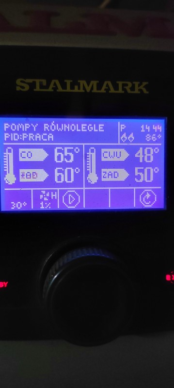

  5. No teraz już coś widać. Po pierwsze po każdym postoju w podtrzymaniu w każdym piecu spada temperatura. Po drugie pałac takim węglem ciesz się że w ogóle to się pali, kamienia kupą. Więc mimo szczerych chęci z prącia bicza nie ukręci jak mawiali starzy górale. Z drugiej strony patrząc na zdjęcia może się wydawać że nadmuch jest za mocny i za dużo na palniku. Skutkuje to tym że piec stoi długo w podtrzymaniu a te rozżarzone kawałki węgla z kamieniem gasną i wygląda to jak wygląda. Można spróbować mniejsze porcje dla przykładu 5/35 nadmuch 18. Tu nie chodzi o to żeby był duży płomień . Przy dużym nadmuchu ciepło jest wydmuchiwane do komina a płomieniówki przy takim przepływie nie są w stanie odebrać całego ciepła. Dawki i przerwę trzeba tak dobrać żeby piec był jak najdłużej w pracy a podtrzymanie nie trwało więcej jak 10 min. W tej instalacji brak jest też ochrony powrotu więc w sumie na dole kocioł pozostaje chłodny. Po nagrzaniu podłogówki pompa się wyłącza i co dalej , temperatura na piecu rośnie ale tylko u góry dół nadal chłodny, kiedy pompa ruszy brakuje ciepłej. Jeśli się mylę to mnie popraw.
  6. To zależy. Jak spieki to nadmuch w dół ale może też być tak że jak mało opału na palniku i nie jest spychamy przez nową porcję spala się wtedy popiół i wygląda to jak przysłowiowa szlaka. Z kolei sadza mi,e się wytrącać zarówno przy małym jak i przy większym nadmuchu, tu decyduje jakość węgla a czasem od samego pieca. Jak widzisz musisz sam poeksperymentować, niestety tu tz.sprawdzone ustawienia nie działają w każdym przypadku.
  7. Dym nie powinno go być zwiększ delikatnie nadmuch. Co do pytań, to nie ja mam pytać tylko ty. Ale pomimo tego zapytam, jaki sterownik, jakie są temperatury spalin i wody powrotnej. Jak jest rozwiązane dogrzewanie kotła na powrocie itp, pytań jest wiele.
  8. Nic nie wiadomo jaki to kocioł i jaka instalacja. Spieki to głównie nadmuch. Obecnie dając 7 s podawanie i 50 s przerwy tj mała moc a ponieważ piec nie ma co spalać spala popiół i robią się spieki. Spalone nie spada na dól i jest topione przez żar, to tak w wielkim skrócie. Teraz jest stosunek 50:7 daje 1 :7. Moc nominalna zazwyczaj 1:4. Ustaw przerwę 30-35 s. w podtrzymaniu też mininalne dawki powiedzmy 2 s co 6 min. Nadmuch tak koryguj dopuki jest pełny ogień i nie robi się pomarańczowy z czarnymi końcówkami.

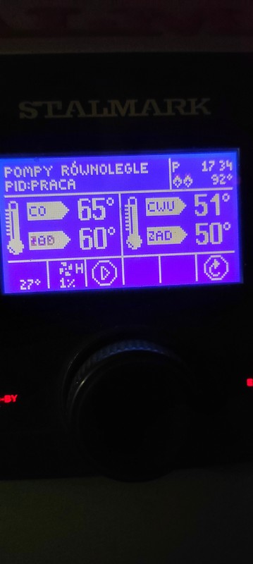

  14. Przy dwustanowy prawidłową 2 wersja. A temperatura nie rośnie z niczego. Rośnie bo w podtrzymaniu odkładasz mu kolejne dawki a przy otwartej klapce i dobrym ciągu - świadczy o tym brak dymu, masz na palniku kule ognia więc temperatura rośnie. Zmień parametry podtrzymania a może i pracy.

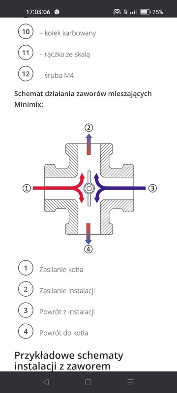

  20. Całkiem w prawo to jest pełny przepływ z jednej na grzejniki z drugiej na powrót do kotła. Na wszystkie odnogi otwarte, ale to później jak to działać możesz ustawić jak było. Całkowite otwarcie w prawo rozdzieli te obiegi. Pompa będzie pchała tylko do pieca i o to chodzi. W takim ustawieniu odpowietrzaj pompę oczywiście po wyłączeniu.
