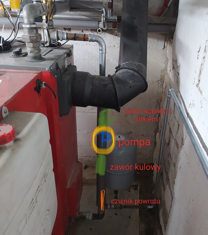

  6. Wtrącę swoje 3 grosze. Przecież to jest instalacja działająca grawitacyjnie a pompa znajduje się na powrocie. Gorąca woda wypycha zimna w dół a ta pompa przyspiesza grawitację ściągając zimna do pieca więc nie bardzo rozumiem tych fachowców co zalecają takie mocne pompy. Moim zdaniem wystarczyła by 25-40. Dając zbyt mocny przepływ woda będzie nagrzewała się godzinami, poprostu kocioł nie zdąży oddać ciepła , taka fizyka. Wcześniej wywalało przez naczynie przelewowe bo po prostu oba czynniki ciepła i zimą były pchane do góry. Ciepła grawitacyjnie a zimna z powrotu przez pompę. To blokowało . To tak samo jak by zakręcić zawór wody powrotnej i palić w piecu, najpierw bulgotanie potem wywalanie przez naczynie a na końcu być może bumm. Więc albo zawór ta czerwona rączka otwarta i palimy bez pompy albo zamknięty i z pompą.

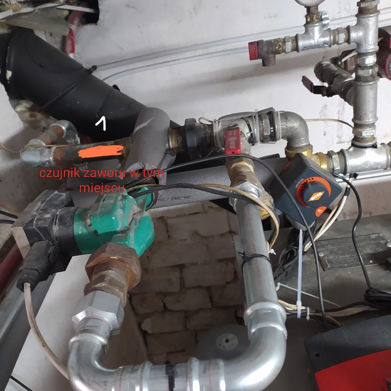

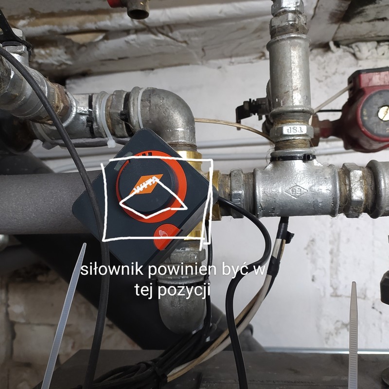

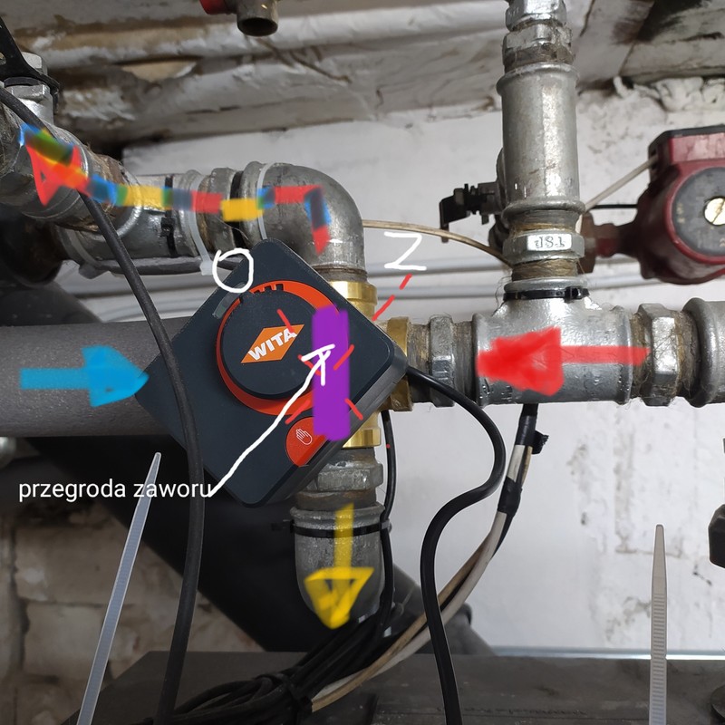

  11. Porównaj te schematy . Po pierwsze zasilanie bojlera powinno być bezpośrednio i kotła czyli przed zaworem 4d( jest z wyjścia zaworu i chyba pompa cwu na powrocie z bojlera). Oczywiście pompa cwu potem zawór zwrotny i odpowietrznik przed bojlerem. Pompę c.o przełożyć za zawór 4d wyjście na instalację. Dodatkowo dołożyć tylko pompę na powrocie 4d-piec. Teraz pytanie jaki to piec i jaki sterownik nim steruje.
  12. Przypatrz się dobrze na schemat pompa c.o jest źle - pcha w zawór. Takie rozwiązanie stosuje się przy zaworze 3 d i pompa przed zaworem powoduje funkcje rozdzielająca za mieszająca. Zawór 4 d pełni te funkcję równocześnie. Chcesz dobrze zastosuj się to schematu który zamieściłem.
  13. Jeżeli zawór 4d to dodatkowa pompa na powrocie na nitce od 4d do pieca. Wtedy cały piec będzie dogrzany i przestanie bulgotać u góry. Coś takiego.

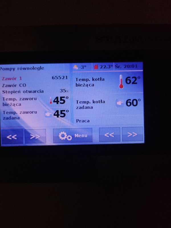

  14. @redurNadgoni temperaturę czy nie, daremny pid czy nie. Każdy ma jakieś swoje doświadczenia. Jednak opis sytuacji nie jest pełny ale i tak z tego wnioskuje ,że problem leży w instalacji. Piec nie ma zapewnionej właściwej cyrkulacji powrotu skutek jest taki że szybko się nagrzewa ale tylko w górnej części tam gdzie są czujniki czyli u samej góry, środek i dół kotla są zimne. Efekt jest taki że ta mała ilość wody zostaje wyciągniętą przez pompy a do pieca napływa jeszcze chłodniejsze z powrotu instalacji. Następuje gwałtowny spadek temperatury a piec zaczyna nadrabiać straty. Jest jeszcze jedna kwestia w temacie po spadku temperatury piec przestaje podawać ciepło wode- dlaczego? Dlatego kolego że masz włączoną ochronę powrotu z z tego robi się całe zamieszanie bo wtedy priorytetem dla sterownika jest ochrona powrotu a nie grzanie podłogówki. Wyłącz tą funkcję i zobaczysz zmianę. Co do Pid i samej instalacji dużo by pisać. Ale schemat możesz wrzucić wszystko będzie jak na dłoni. Pozdrawiam
