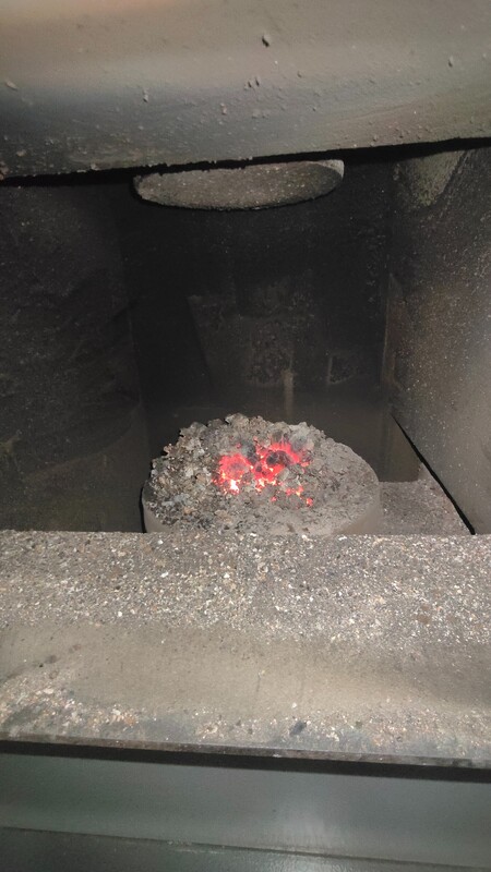

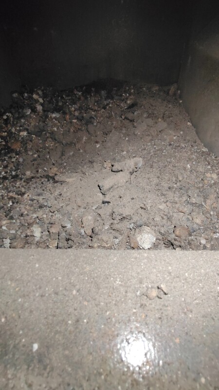

Witam. Od ponad miesiąca jestem po podłączeniu pieca na ekogroszek. Mam go zamontowanego do starej instalacji z rur stalowych i jest to instalacja grawitacyjna. Piec jest podłączony bezpośrednio do rur bez mieszaczy czy innego typu zaworów.  Mam ustawienia obecnie takie:
Temperatura 46 stopni ustawiam na noc i połowę dnia na popołudniu 50 stopni
Podawanie 6sekundP
Przerwa 30 sekund
Nadmuch 28 z 50 mozliwych biegów
Podtrzymanie 20 minut krotność 6
Czy płomień i popiół jest odpowiedni jak na zdjęciach?
Druga sprawa jest taka że strasznie  hałasuje w grzejnikach jak podaje. Jakieś rady widzę że jest trochę większego ziarna w ekogroszku. Opal ma z PGG Karolinka luzem i jest suchy.

Nadmch wydaje się za mocny ( trochę spieków jest) ale nie można tego stwierdzic na zdjęciu.  Podtrzymanie 6 krotność, czyli co ? Podaje co 20 minut przez 36s ? Jeżeli tak to jest to spora dawka i z tego mogą być sadze o ile stoi długo w potrzymaniu. Lepiej mniej a częściej. Co do hałasu to może być mała ilość węgla w zasobniku i robi się pudło rezonansowe tym bardziej Ze naszę węgle są twarde a jak się trafi większy  kawałek to musi jeb.. aby go przełamać a tu dodatkowo ślimak metalowy. Osobiście spróbował bym naddmuch 26 a przzerwę 35. Podtrzymanie 10 min x 2.

Chodzi o to aby w podtrzymaniu nie stał zbyt długo, nie więcej niż 10 min, bo wtedy na palnik podawane są kolejne dawki, węgiel się nie pali a żarzy i dymi , dmuchawa nie chodzi stąd sądzą i niedopalony groszek. Więc aby tego uniknąć musisz w podtrzymaniu zmniejszyć mu dawki lub wydłużyć czas między tymi dawkami. Można przyjąć dawkę 1s na 3-4 min przerwy. Przerwę w podtrzymaniu masz ustawiona na 20 min ale to nie znaczy że tyle stoi bo to zależy od zapotrzebowania na ciepło i spadku temperatury na kotle.
Ja pytam czy masz możliwość ustawienia osobno dawki w trybie pracy i w trybie podtrzymania czy też ta wartość jest taka sama dla obu. Czy krotność teraz 6 tzn co 6min, jeżeli tak to zwiększ na 8 czy 10 min.
Węgiel z pgg jest twardy ok 20RI więc musi trochę poleżeć na palniku aby się dobrze wypalił stąd zwiększenie przerwy lub dawki a tak że zmniejszenie nadmuchu aby spaliny mogły oddać ciepło na płomieniówki.
Zbyt mocny nadmuch to grzanie komina,tzw  strata kominowa szyber możesz delikatnie przysłonić aby więcej i na dłużej zatrzymać gorące spaliny w piecu. Nadmuch powinieneś ustawić na taką wartość aby płomień był żółty lub jasno pomarańczowy a jego końcówki nie smoliły - nie robiły się czarne ani poszarpane. Metoda prób i błędów na pewno do tego dojdziesz.

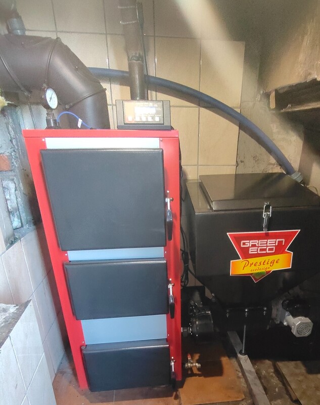

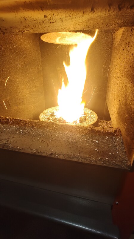

Piec stał bez pracy 15 minut. Załączył się przy 44 s. a temperatura spadła do 43.6. Do osiągnięcia 45 stopni podał 12 razy i zajęło mu to  prawie 9 minut. Zanim temperatura zaczęła rosnąć podał 4 razy( płomień na 3 zdjęciu ). Po wyłączeniu czyli osiągnięciu 45 stopni temperatura skoczyła do 45.7 stopni. Potem ponownie stał ponad 17 minut. Na 4 zdjęciu płomień przed osiągnięciem 45 stopni.
Wszystkie te wartości mogę ustawiać niań innych. Na zdjęciu palnik i popielnik na tych parametrach od ponad doby a przy ustawieniach był wyczyszczony.
Trudno ocenic po zdjęciach ale wygląda to lepiej. Przedmuchy też ogranicz, niech zbyt często nie wydmuchuje w komin. 20s ale co ile ?

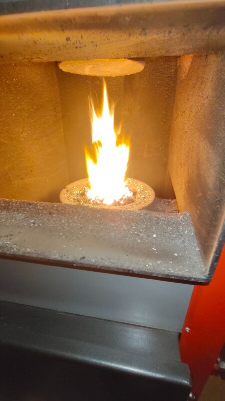

Różnica jest ale nadal jest nie spalony węgiel tzn są grudki po węglu ale jak dotknę to się rozlatują. Przedmuch włącza się na 20 sekund co 20 minut a co 10 raz razem z przedmuchem podaje węgiel. Zastanawiam się co zrobić żeby jeszcze lepiej spalał węgiel i czy nadmuch jest odpowiedni. Na zdjęciach półki i promiennik IMG20241010132619.thumb.jpg.10104b559201643e57e417d14a5a9c39.jpgIMG20241010132619.thumb.jpg.10104b559201643e57e417d14a5a9c39.jpgIMG20241010132623.thumb.jpg.17367fc357a24dfee346b277ec8dce5d.jpgIMG20241010132931.thumb.jpg.10a83371b7d0aa9ec43bd3bc87ad3fd3.jpg
Nie wygląda to źle ale nie spodziewaj się że będzie biało w piecu. Nie z tym sterownikiem dwustanowym i z z tym groszkiem Karolinka,karlik,pieklorz jeden czort. Teraz musisz regulować tymi parametrami. Zmniejszając nadmuch zwiększaj przerwę. Zacznij od zwiększenia przerwy na 45s i będziesz miał porównanie. Może tak być że skończysz na 60s i wszystko będzie hulać. Jak znajdziesz odpowiednią proporcje ustaw dmuchawę na 20 i obserwuj. Złotego środka nikt ci na tacy nie poda teraz musisz do tego dojść sam. Każda instalacja jest inna więc pewnych ustawień nie da się tak skopiować.
Ok ustawie na 45 sek i będę z dzień, dwa obserwował, wyczyszczę retortę żeby widzieć czy jest lepiej. A czas podawania dalej zostawić na 5 sekund tak?
Czy płomień powinien rozbijać się o promiennik?
 Jeżeli otworze np więcej grzejników to wtedy ten czas podawania zmniejszać bo będzie szybciej uciekać temperatura.
Czas podawania zostaw .  Jeżeli otworzysz więcej grzejników lub temperatura spadnie to zwiększysz czas podawania i w zależności od potrzeb możesz minimalnie podnieś nadmuch . Płomień powinien rozbijać się o deflektor jednak nie powinien go "omiatać" i wychodzić poza niego.

Mam pompę tak półtora metra za wyjściem z pieca. Powyżej jest rozdzielenie instalacji na grzejniki i bojler (pierwsze zdjęcie). Powrót z grzejników i bojlera łączy się ok 70 cm przed powrotem do pieca (2 zdjęcie) czyli w teorii się ta woda miesza rura jest ciepła ale jutro dam czujnik na obejmę metalową. Zarówno ten co mi piec robił stwierdził że ta pompa którą mam przetrwa jeszcze nie jedno, a ma 28 lat bez usterki.

Ok, czyli instalacja prosta " jak metr sznurka w kieszeni" 😂 i działa. Rozumiem że pompy cwu nie ma a bojler grzanym grawitacyjnie ? Jeżeli tak to powrót może być całkiem dobry. Tylko pompa c.o musiała by być przed rura zasilająca bojler. Czyli pompa pcha wodę równocześnie na grzejniki i na bojler. Miałem kiedyś takie rozwiązanie -piec miałowy.
Tak pompy cwu niema jest jedną na wszystko. I grzeje i grzejniki i bojler. Instalacja grawitacyjna działa na wszystko i grzejniki i bojler. Na zdjęciu zaznaczyłem miejsce pompy. Wyżej widać zawór kulowy który zamykałem we wrześniu na wodę użytkową. Czyli grzałem na tej samej pompie tylko wodę. Więc z tego co zmierzyłem i z tego co piszesz to powrót będzie bardzo ok. Ten co mi to montował tzn piec to mówił że taki bojler na tego typu instalacji to dodatkowy pokoik. I sam producent pieca mi powiedział takiej instalacji nikt mi już nie zrobi więc zdecydowaliśmy się tak zostawić, na sztywno bez zaworów 😉
