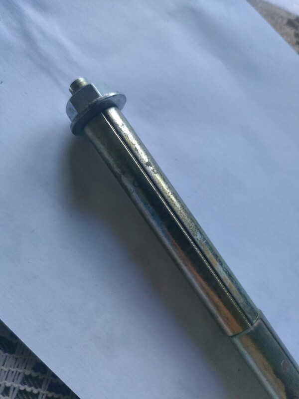

Chodzi o to że potrzeba jest matką wynalazków. Kotwa to nic innego jak tuleja metalowa z rozcięciem. Ten element można odciąć do szerokości zaczepu, rozgiąć i zagiąć na zaczepie17292443722928595189110058248096.thumb.jpg.82c664dc4c9be26de1a0fe4e5983d4b8.jpg. Wtedy dźwignia nie przesuwa się po zaczepie i nie wyciera go a przesuwa się po tej rolce wykonanej z kotwy. Proste... proste jak metr sznurka w kieszeni.🤣
Wtedy odpada regulacja.
