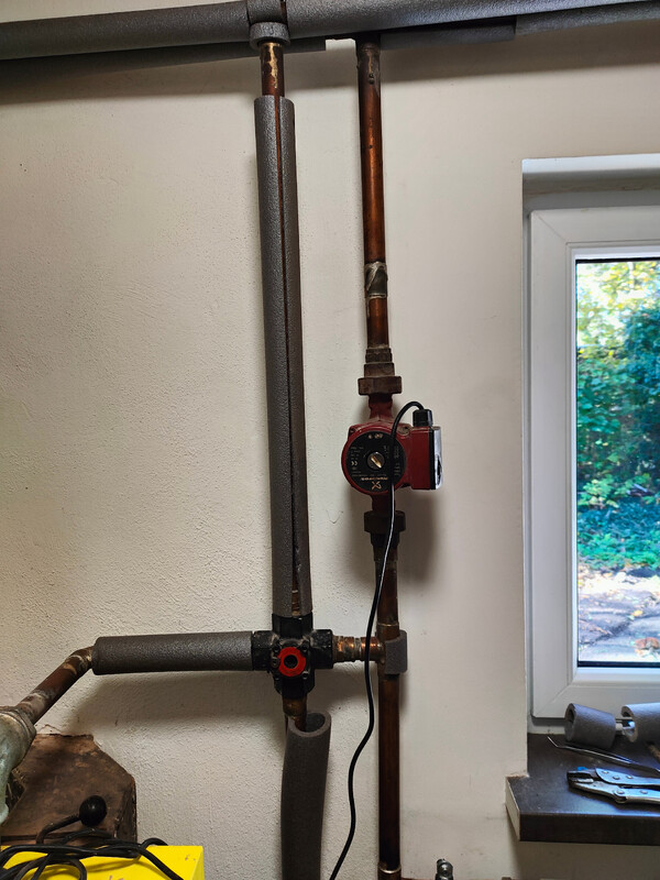

Załączam zdjęcie zaworu 4d i rur przy piecu

Jakiś filtr przed pompą jest?
Zdjęcia lub rysunku  instalacji brak

IMG20241016142524.thumb.jpg.eaf54d77993adee639ed134c7de62da8.jpgFiltra brak, strona nie przyjęła załącznika próbuje drugi raz dodac

Bardzo ciekawe podłączenie zaworu 4d. 🙆 Ta pompa w którym kierunku pcha? I co to za dodatkową nitka.
Nitka na dole z prawej to zawór do dopuszczania wody z sieci. Ma górze na lewo to ślepa odnoga zakręcona zaworami na drugie mieszkanie.
To że instalacja jest zrobiona nie zgodnie ze sztuką to już wiem bo pomijając to co widać l, dodatkowo jest za mało odpowietrznikow a w jednym miejscu zrobiony syfon .
Pompa pcha w dół w stronę zaworu 4d. Pytanie czy może być tak że nie słyszę bomblowania a gdzieś jeszcze siedzi powietrze, czy raczej jakiś syf z grzejników coś przypchal?

Aby to działało pompa powinna być a zasilaniu instalacji, ale wtedy naczynie przelewowe musi być podłączone osobną rurą do kotła.
Spróbuj pokręcić zaw 4-D.
Przyczyn może być kilka ale może być zapowietrzona pompa. Gorąca grawitacyjnie dochodzi ale nie jest ściągana przez tą pompę. Więc albo pompa zablokowana, albo dokonała żywotu tym bardziej że nie posiada żadnego zabezpieczenia filtrem albo siedzi w niej bąbel i blokuje. Odpowietrzaj na wyłączonej pompie, poluzować śrubunek a potem kaloryfery aż do skutku.
To wydaje mi się sensowne, może być tak że siedzi bąbel i blokuje. W sumie jak wyłączam pompę.tp rura nad nią robi się momentalnie ciepła. Podpytam jescze na jaką wartość ustawić 4d? Wcześnie była na 5
Pompa kręci bez problemów - tzn silnik, wcześniej słychać było jak pchała bomble kiedy odpowietrzylalem grzejniki
Całkiem w prawo to jest pełny przepływ z jednej na grzejniki z drugiej na powrót do kotła. Na wszystkie odnogi otwarte, ale to później jak to działać możesz ustawić jak było.
Całkowite otwarcie w prawo rozdzieli te obiegi. Pompa będzie pchała tylko do pieca i o to chodzi. W takim ustawieniu odpowietrzaj pompę oczywiście po wyłączeniu.
