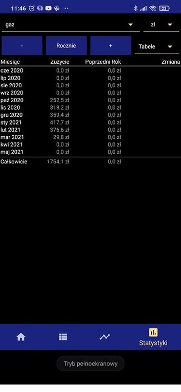

  13. Zgadza się tylko jak używasz GZ tylko do CWU i gotowania to prawie połowę z tych 70-80zł rachunku stanowią opłaty stałe. Dlatego dużo korzystniej wychodzi jak te metry są wykorzystane razem z ogrzewaniem. No i sam zobacz, piszesz ze na węgiel wydałeś do tej pory 900zł na ogrzanie 52m2, ja spaliłem gazu za 1800zł na ogrzanie całkowicie bezobsługowo 100m2 ? I jeszcze różnica CWU jeśli do niej używasz gazu...
  14. Proszę, moje koszta gazu ? za ogrzewanie, CWU i gotowanie w tym roku. Budynek z 1933, nieocieplony strop, ciągłe 23C xD. Cały sezon wyjdzie mnie okolice 2300zł. To ma być drogo? Jak ocieplę strop to jeszcze zetnę z tego ze 30%. I jaki tu sens węgla przy cenie kWh z gazu 16-17groszy?

  23. U mnie za luty 205m3 z CWU I gotowaniem, stałe 23C, 381.31zł czyli 1.86zł/m3.
