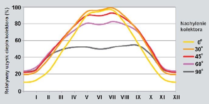

@Trener40 W sumie możemy sobie tylko gdybać, nie wiedząc nic o całym zestawie i teraz tak się zastanawiam, 15°C spadku na wężownicy to nie jest mało, problem mógł by być gdyby było poniżej 10°C
Tu jest za dużo zmiennych, żeby upraszczać wszystko do przepływów, w twoim przypadku kolega @Trener40 będzie miał pewnie racje, za mała powierzchnia wężownicy w bojlerze, w takiej sytuacji może być konieczna zmiana konta nachylenia kolektorów, żeby ochronić się przed stagnacją latem, na szczęście przy układzie zamkniętym na glikolu i przy ciśnieniu 2,5 bara na kolektorach problemy zaczynają się dopiero przy około 130°C.
Nie wiem jaki masz sterownik, ale jeśli mas możliwość korekcji zasilanie-powrót to tak. Ostatecznie jeżeli zmiana ustawień nie pomoże można zmienić kąt nachylenia kolektorów.
Napisz jaki masz zestaw kolektory(+kąt nachylenia) i bojler, zawsze to będzie jakiś punkt wyjścia.

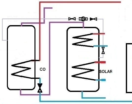

Przy takim połączeniu będziesz mógł jedynie przełączyć bojlery na układ szeregowy i w ten sposób dostarczyć ciepłą wodę do mniejszego bojlera, ale tak go nie nagrzejesz, co najwyżej dopuścisz do niego trochę ciepłej wody, co Ci nic nie da. Połącz ze sobą dodatkowo obydwa bojlery przyłączami od cyrkulacji i zamontuj tam małą pompę wtedy będziesz miał możliwość mieszania wody miedzy bojlerami i w ten sposób będziesz mógł zrzucić nadmiar ciepła z bojlera od solarów, albo zimą podgrzać jego część. Nie wrysowałem połączenia wyjąć CWU z zaworami, żeby było lepiej widać o co chodzi z tym połączeniem cyrkulacji -

Trochę za mało informacji, ale: 1. Jeżeli zachowane są spadki, górna wężownica w zbiorniku solarnym ma średnicę DN25 i temp. w obiegu CO będziesz miał w granicach 60°C to zadziała. 2. Mało prawdopodobne bez dodatkowej cyrkulacji miedzy bojlerami. Musiał byś spuścić ze 200l ciepłej wody tak by woda z bojlera od solarów przelała się do tego mniejszego, ale nie wiadomo też jak długo utrzyma on ta ciepłą wodę, jak dobrą ma izolacje. Jedno jest pewne przez najbliższy rok będziesz się uczył tej instalacji i pewnie modyfikował w zależności od potrzeb. Dużo zależy od samej instalacji solarnej, ale już w tej chili powinna działać w miarę sprawnie jeżeli nie jest pochmurno. -
