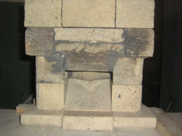

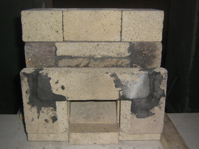

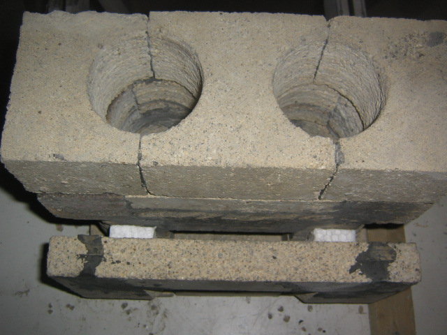

Przez tydzień miałem nad przegroda włożona taką płytkę: Zrobiłem ją z płyty do zabudowy kominków ( uszkodzenia powstały po wyjęciu z kotła). Paląc węglem nie zauważyłem większej różnicy w pracy kotła, no może poza wyższą temp na czopuchu. Jednak nie taki był cel wstawienia tej płytki, zrobiłem ją żeby przetestować sam materiał, czy wytrzyma temperatury i czy da się z tego zrobić palnik, wniosek jest taki, że wytrzyma temp. jednak jest bardzo delikatny/kruchy i łatwo go uszkodzić mechanicznie, więc na sam palnik średnio się nadaje, nad palnikiem może być.
