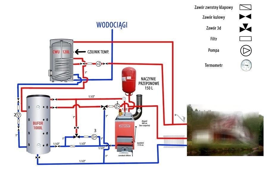

Tak mnie więcej instalacje ma zbudowaną jeden z kolegów z forum i działa to od kilku lat, może komuś się przyda.

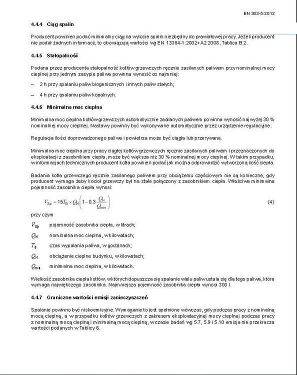

To nie tak, w dużym uproszczeniu, bufor dobiera się do ilości energii jaką może wyprodukować kocioł przy jednym wsadzie, minus to co jest potrzebne do ogrzania domu.

@M-Szpon spokojnie możesz dać nawet 800l paląc drewnem i tak pewnie jednym wsadem drewna go nie naładujesz. Producent do 18kW zaleca 800-1000l. Możesz też przysiąść do wzoru z normy i dokładnie policzyć. Albo pomóc sobie starą normą i przyjąć 50l wody/1kW mocy kotła, wyjdzie 900l.
