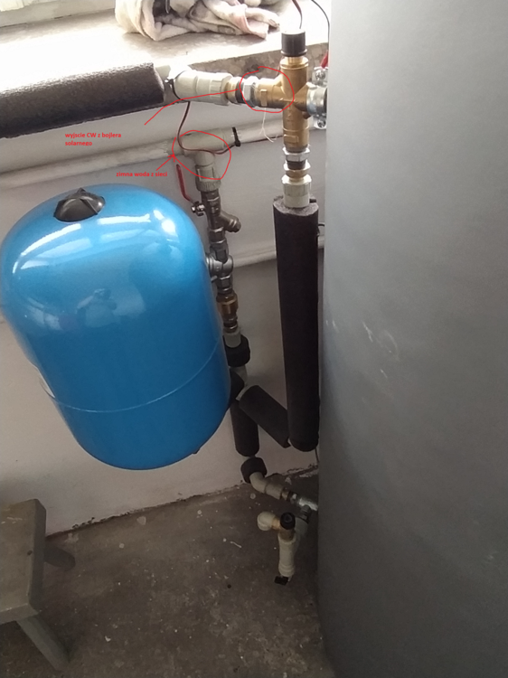

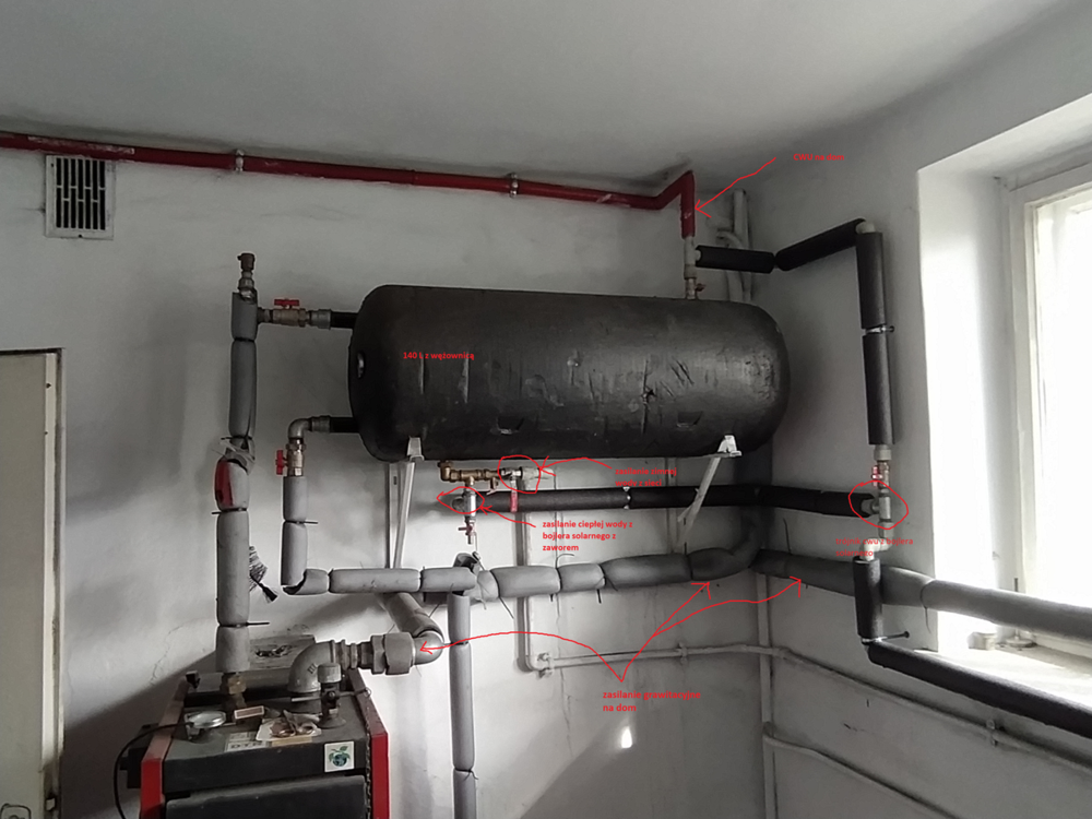

Ostatecznie wyszło coś takiego, możliwość ogrzewania niezależnego dwóch zbiorników (albo jeden albo drugi). Jak to będzie funkcjonować czas pokaże.
Mam zachowaną grawitację na ogrzewanie domu, oba bojlery mogą pracować niezależnie (kilka zaworów). Pod mniejszy zbiornik 140 L jest podpięty bojler solarny 300 L z możliwością zasilania podgrzanej wody, oraz mogę też zasilać ten 1 bojler zimną wodą z sieci bezpośrednio tak jak było to przedtem (jest drugi zawór). Nie wiem czy w lecie po skierowaniu ciepłej wody z solarnego do tego mniejszego (i odcięciu zaworem ujscia bezpośredniego z solara do instalacji)  woda z solarnego będzie ogrzewała/mieszała dostatecznie w tym mniejszym 140 L. Między bojlerami nie ma pompki. Jedyna pompka jest na powrocie kotła do c.o  no i ta solarna. Nie jestem też pewny,czy w zimie,po nagrzaniu małego bojlera nadmiar ciepłej wody pójdzie do bojlera solarnego. Nastawiłem się,że w lecie odcinam mały bojler,a cwu z solara. W zimie odwrotnie,przy czym zasilanie puszczam z dużego bojlera (czasem może będzie woda podgrzana)
Wężownica górna nie jest podpięta do kotła.

Ten mniejszy 140 L juz był i działa na grawitacji.  Po jego odcieciu solar działa niezależnie.  Mniejszy bojler ma mozliwosc zasilania wodą z solara lub sieci.  Mam też piecyk gazowy przepływowy, więc okresy przejściowe mam z głowy.
Zastanawia mnie tylko, czy
1.przy pracującym kotle w zimie woda ogrzeje przynajmniej część tego pionowego od góry(po nagrzaniu poziomego).  Z pompką lub bez.
2.czy w lecie nadmiar gorącej wody z solara ogrzeje mi ten mniejszy
Trochę za mało informacji, ale:
1. Jeżeli zachowane są spadki, górna wężownica w zbiorniku solarnym ma średnicę DN25 i temp. w obiegu CO będziesz miał w granicach 60°C to zadziała.
2. Mało prawdopodobne bez dodatkowej cyrkulacji miedzy bojlerami. Musiał byś spuścić ze 200l ciepłej wody tak by woda z bojlera od solarów przelała się do tego mniejszego, ale nie wiadomo też jak długo utrzyma on ta ciepłą wodę, jak dobrą ma izolacje.
Jedno jest pewne przez najbliższy rok będziesz się uczył tej instalacji i pewnie modyfikował w zależności od potrzeb. Dużo zależy od samej instalacji solarnej, ale już w tej chili powinna działać w miarę sprawnie jeżeli nie jest pochmurno.
Górna wężownica w solarze nie podpięta,  ciepła woda z niego zasila mniejszy bojler.
Przy takim połączeniu będziesz mógł jedynie przełączyć bojlery na układ szeregowy i w ten sposób dostarczyć ciepłą wodę do mniejszego bojlera, ale tak go nie nagrzejesz, co najwyżej dopuścisz do niego trochę ciepłej wody, co Ci nic nie da. Połącz ze sobą dodatkowo obydwa bojlery przyłączami od cyrkulacji i zamontuj tam małą pompę wtedy będziesz miał możliwość mieszania wody miedzy bojlerami i w ten sposób będziesz mógł zrzucić nadmiar ciepła z bojlera od solarów, albo zimą podgrzać jego część.
Nie wrysowałem połączenia wyjąć CWU z zaworami, żeby było lepiej widać o co chodzi z tym połączeniem cyrkulacji
