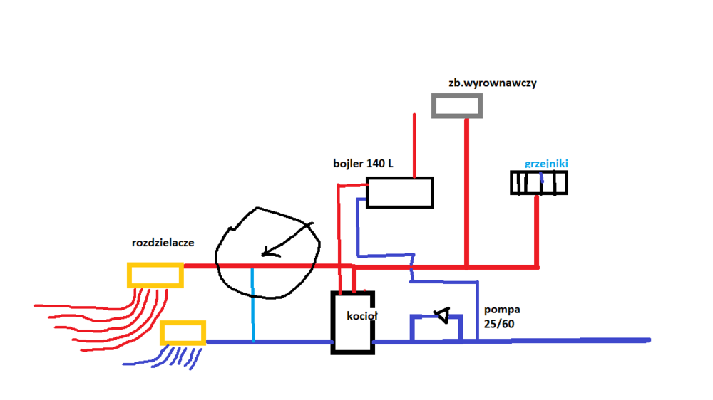

Koledzy,została mi zaproponowana opcja dołożenia drugiej pompy, tym razem na zasilaniu nowej częsci instalacji, czy to ma sens?( Czy lepiej już zostac przy poprzednim schemacie na jednej pompie na powrocie, przy regulacji przepływu w starej części instalacji? Wydaje mi się,że ta jedna pompa 60tka pociągnie przecież cały układ -

Dzieki za odpowiedzi. Jak najłatwiej zrealizowac zmniejszenie przepływu w starej części,biorąc pod uwagę,że czasami bedzie ona smigac na grawitacji (pompa wyłączona,nowa część nie będzie pracować). -

Dzieki. Jak rozumiem regulacja, przy nowych grzejnikach, zaworami termostatycznymi? Na kotle utrzymuje zawsze temperature 60-65*C. -

TAk naprawdę nie chciałbym za duzo zmieniać w instalacji, po prostu przy okazji remontu mam okazje puscic pexy w podłodze z rozdzielaczy i zlikwidować część grubych rur na parterze (ale nie w samej kotłowni), dotychczasowa instalacja działa bdobrze. Ten pierwszy schemat odwzorowuje dokładnie moją instalacje (po prawej od kotła)rozdzielaczy jeszcze nie ma, będą za miesiąc. -

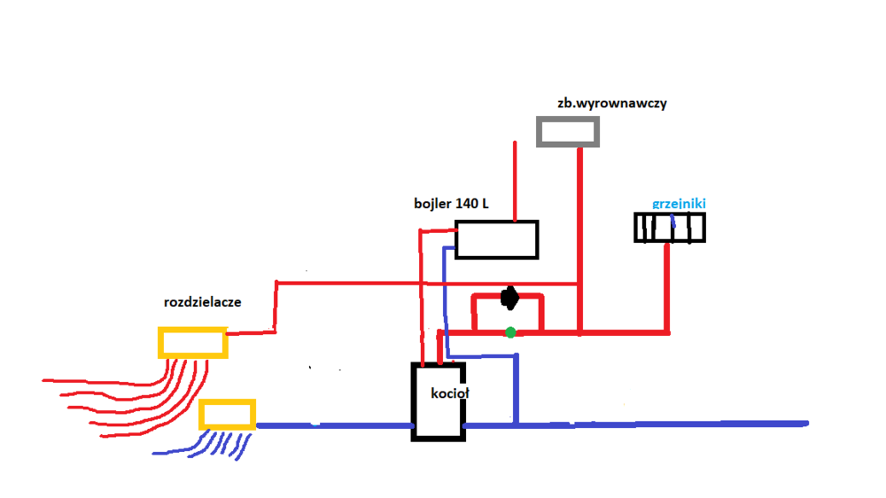

Upraszczając schemat przeniosłem pompę z zaworem róznicowym na zasilanie, w zamyśle gdy pompka nie będzie włączona, ogrzewane byłoby tylko piętro z poddaszem,grawitacyjnie. Czy z grubsza ten schemat jest poprawny? -

Czy wystarczy zawór 3D przed rozdzielaczem plus pompka,zawór zwrotny i filtr? -
Koledzy, co dodac,co wywalić w kotłowni przy częściowej modernizacji ogrzewania,kocioł DS zostaje. Teraz kocioł ogrzewa na grawitacji pietro i poddasze, oraz baniak cwu 140 L (są solary,ale działają niezależnie,nie podłączone do kotła). Pompa na powrocie, włączam tylko aby się nie zastała. Mam zamiar zmodernizować ogrzewanie parteru, dodając aluminiowe grzejniki na rozdzielaczach,a rury alu pex w podłodze. Co zamontować na wyjściu na nową instalację,zawór 3D z pompką,czy ta stara na powrocie wystarczy? Chodzi o to,że po wyłączeniu pompki chciałbym odciąć ogrzewanie parteru,a ogrzewać na grawitacji górę jak dotychczas. Jak to ugryżć aby nie zakłócić ogrzewania grawitacyjnego na górę. Stara instalacja wiadomo,grube rury i żeliwne grzejniki. Przy ogrzewaniu całego domu grawitacja już by nie działała,ale chodzi właśnie o zachowanie grawitacji na górze po odłączeniu parteru.

U mnie ma być podobnie,tylko rodzielacz na grzejniki (istniejąca instalacja grawitacyjna po Prawej). Czy ta pompka c.o na powrocie wystarczy,aby stary układ z nowym zadziałał ( czy na nowym potrzebny byłby mi zawór 3D i dodatkowa pompka?)

Witam, koledzy, czy schemat jest poprawny? to po lewej to nowa część instalacji (parter), ma byc na rodzielaczach. Stara część instalacji działa na grawitacji, pompka na powrocie,rzadko używana. Czy będe musiał dodac drugą pompkę za zaworem 3D, czy w ogóle zawór 3D jest tam potrzebny? Idea jest taka,aby po wyłączeniu pompy c.o góra (piętro i poddasze) grzała sobie nadal na grawitacji. -

Witam. Będę przerabiał instalację c.o w klocku z l.80tych. Przeróbka dotyczy samego parteru (remont generalny),piętro i poddasze działają teraz na grawitacji (jest też pompa na powrocie,używana sporadycznie). 1.Chcę zamontować na parterze rozdzielacze na grzejniki (bez podłogówki) z alu pex. Czy montaż sprzęgła jest konieczna czy zawór 3 drogowy i pompa za nim na nową instalację wystarczy? Moim zamierzeniem jest,aby grawitacja działała dalej,ale zdaję sobie sprawę,że będzie działać tylko wtedy, gdy nowy obieg bedzie odcięty (chce mieć taką możliwość) albo po prostu wyłączę pompę c.o. 2. Zamierzam wymienić stalowe rury idące na jeden grzejnik na piętrze działający w grawitacji . Stalowe rury są na parterze, i chcę je schować. Jaki przekrój z alu pex czy pp wystarczy aby działał nadal w grawitacji (bedą spadki itp) Chodzi o to,żeby grawitacja ew cała góra działała niezależnie od dołu,który mógłby być 'odłączany" -
