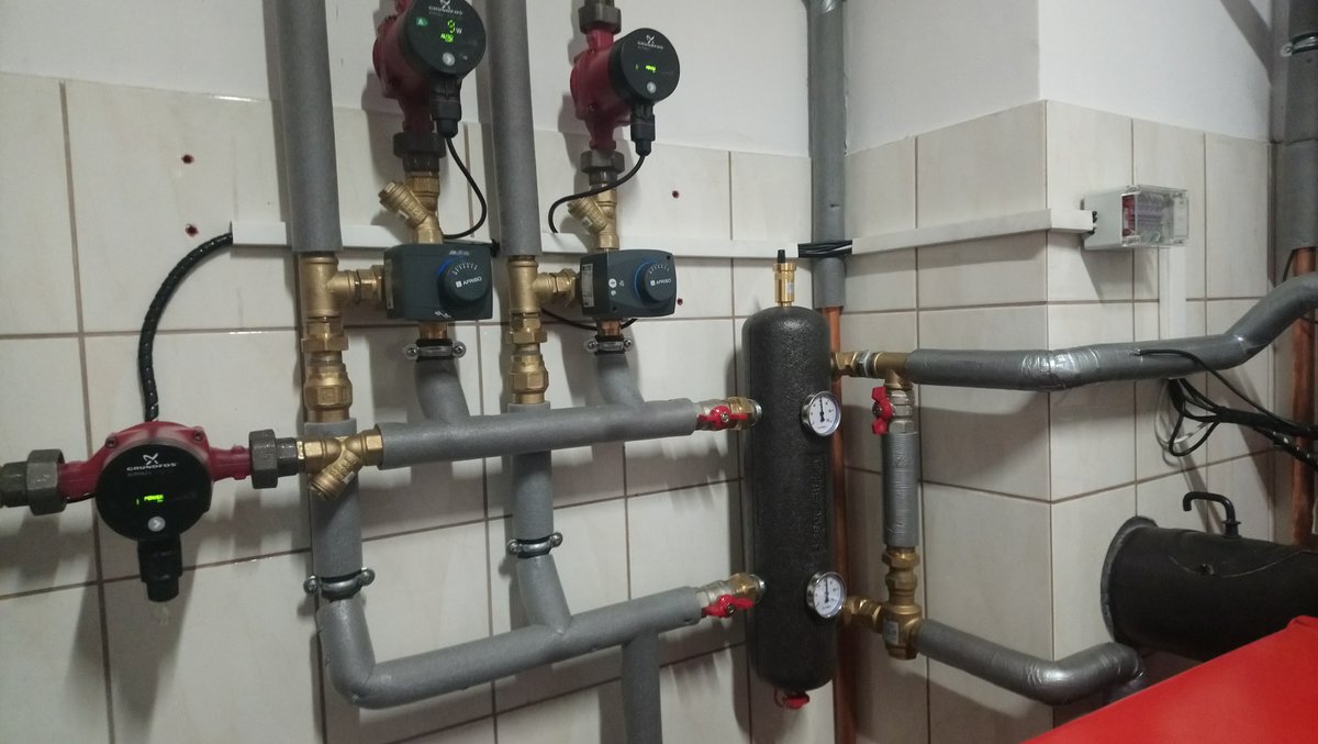

Najlepiej jak najbliżej kotła założyć i na porównywalnej wysokości co wyjście na instalacje - tak mi się przynajmniej wydaje. Myślę że 2tys. spokojnie wystarczy. Co do zastosowania d4 to już ktoś kto ma doświadczenie niech się wypowie. U mnie sporo miedzi poszło bo daleko podpięcia na instalację są. Popatrz na YouTube na kanale Afriso jest sporo informacji i schematów na temat sprzęgła hydraulicznego itp. -
U mnie podłogówka wpieta jest jako pierwsza za sprzęgłem potem grzejniki a na końcu cwu i działa spoko. Długo się nosiłem z przeróbka zwyczajnie trochę się bałem że coś spitole hehe ale najważniejsze że działa. Pozdrawiam.

Witam. Polecam złożyć sprzęgło hydrauliczne i zawory 3d do podmieszania na instalację. Rozwiąże to problem z powrotem i niestabilną pracą kotła. Jak akurat założyłem sprzęgło afriso i działa znakomicie. https://youtu.be/9znTWV_CMnE -

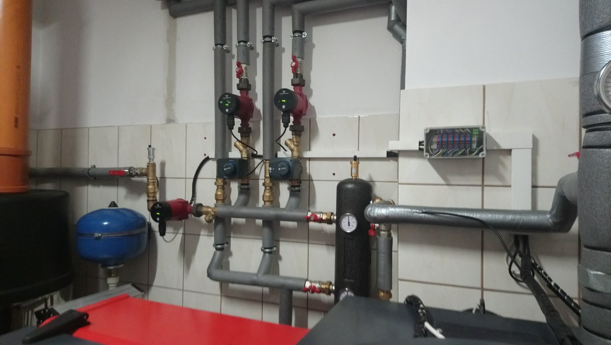

Ok. Samo sprzęgło też robi za odmulacz i separator zanieczyszczeń. Po kilku dniach pracy spuściłem trochę wody zaworem spustowym i trochę zanieczyszczeń było. To że filtry są nie tak to wiem. Zawsze można przerobić. -
Defro Pompa przewałowa / krótkiego obiegu
Snoopi21898 odpowiedział(a) na wwoytek temat w Kotły z podajnikiem

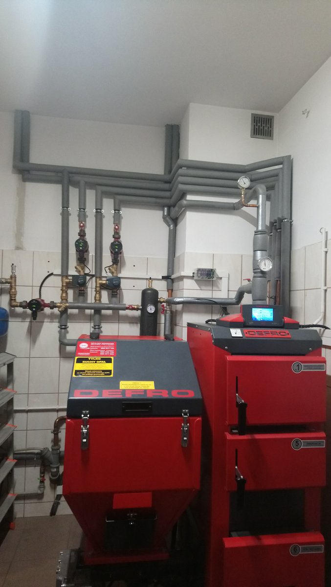

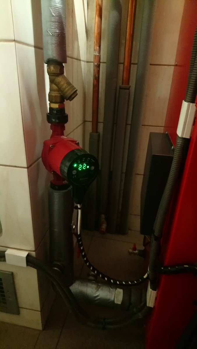

Filtry moim zdaniem muszą być zaraz przed pompami. Za sprzęgłem to i tak woda powracająca i mieszająca się w zaworach 3d zanieczyszczała by pompy. Inaczej nie szło zrobić a chyba łapać zanieczyszczenia powinny. Gorzej z czyszczeniem będzie. Koledzy najważniejsze że działa wszystko super. Kocioł stabilny i wreszcie powrót po 4 latach walki wygrzany. Instalacje robiłem sam i tylko dzięki ludziom z tego forum się udało:) -
Witam. W tym roku przebudowałem swoją instalacje co. Różnica między zasilaniem a powrotem 3-5 stopni. -
