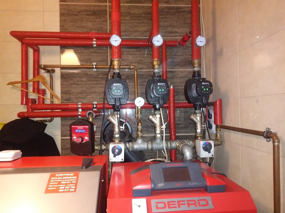

Proszę o sprawdzenie schematu

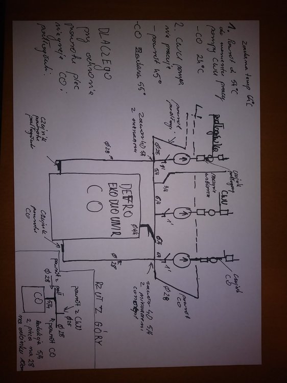

Proszę o sprawdzenie poprawnosci schematu bo instalacja nie spelnia swojej funkcji w kilku przypadkach
Temperatura zada na kotla 64*C
Ochrona powrotu 55*C
1 praca rownolegla pomp. Trzy pompy co cwu i podl pracuja w trybie automatycznym 22 waty. Laduje sie bufor a co i podloga nie osiągają temperatury zadaje. Sytuacja normuje sie po 4h jak doladowany zostaje cuw- temperatura powrptu rosnie sukcesywnie.niestety po wylaczeniu pompy cwu zawory ponownie sie zamykaja i dogrzewaja powrot.
2 wylaczenie ochrony powrotu skutkuje zalewanie powrotu pieca woda do 40*C
3 podniesienie temperatury na co i na podlodze poprawia sytuacje ale zagoraco się robi bo na podlodze nie ma sterowania innego niż zawor 4D.
4 piec dlugo dochodzi do temperatury zadanej okolo 1,5h
Prosze powiedziec czy piec 15kw defro eko duo uni r nie jest za mały. Do 128 mkw 60mkw podlogi i 100zeber aluminiowych

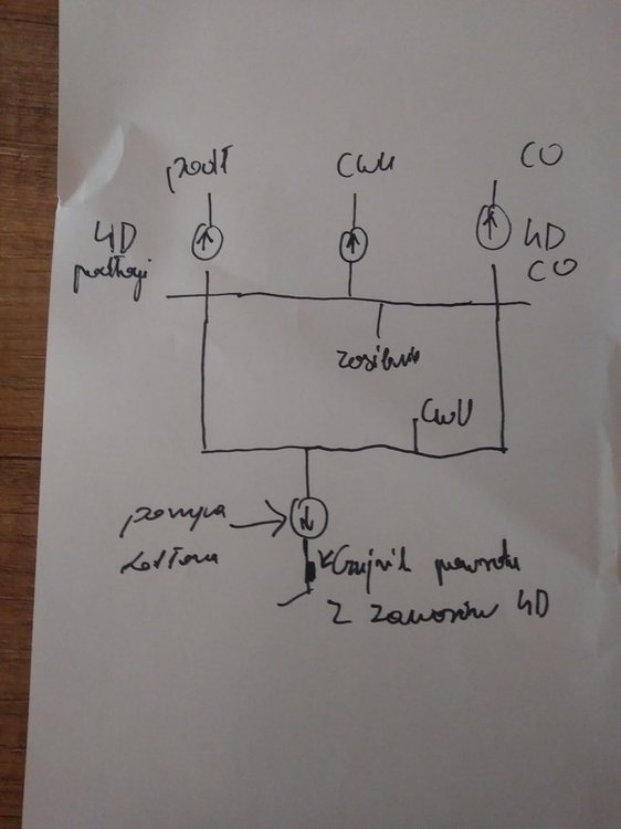

Czy zastosowanie pompy kotlowej na jednym z powrotow zaworu 4d rozwiąże sprawe czy musi ona byc zamontowana po zejściu sie powrotów w jeden
Czy zastosowanie sprzegla hydraulicznego od Klaudiusza z youtuba zda egzamin.
Czy zawory 4d będą prawidlowo pracowały gdyby byly podlaczone do sprzegla- zeby jak najmniej przerabiac istniejacy układ
Z gory dziekuje za pomoc i zainteresowanie tematem

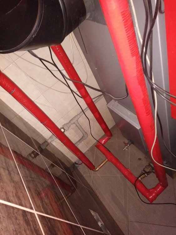

Ok. Trzeba jeszcze uwzględnić. 300l CWU. Skoro mocy jest na tyle. Moze to wina przekroju powrotu gdzie srednice sa 28mm z podlogi 28mm z CO i 25 z cwu. Co schodzi się do srednicy 28 mm i na 10 cm wykonana jest redukcja do 6/4. Natomiast na zasilaniu pobór na 3 pompy kazda 1cal na zasilaniu z pieca jest 6/4 a zawory 4d sa 5/4

Niech Pan zamontuje pompę przewalową na powrocie z 4/D i po kłopocie, tz połączyć powroty, potem pompa przewalowa i po klopocie. Pozdrawiam

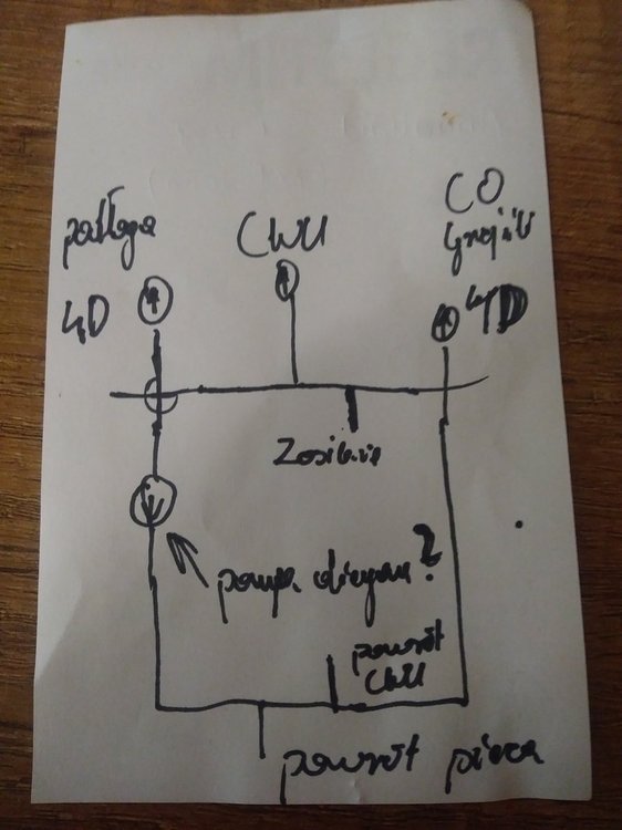

Nie do końca rozumiem ta podpowiedź powrót jest na dole kotła a jak pompe zamonruje przy zawoze 4d i jeszcze dam tam czujnik to temperatura bedzie przeklamana.czy zamontowanie pompy kotlowej zaraz za zaworem 4d z podlogi rozwiąże problem. A moze lepiej wstawić taką modyfikacje jak poniżej
Drugi schemat od dołu jest prawidłowy.
Zamontować grupę bezpieczeństwa (odpowietrznik, zawór bezpieczeństwa, manometr) na wyjściu z kotła przed zaworami 4/D !!!!!!!!!!!!!!!!!!!!!!. Kocioł nie przystosowany do układu zamkniętego ( nie wzmocniony konstrukcyjnie), nie widać nawet zaworu schładzającego jako "opcja". Są na to różne rozwiązania.
1. Oba powroty połączyć.
2. Zawór odcinający zainstalować.
3. Filtr pompy zainstalować.
4. Pompa przewałowa zamontować - najlepiej energooszczędną z możliwością regulacji.
5. Zawór odcinający pompę przewalową zamontować.
6. Zawór zwrotny pompy przewalowej zamontować - najlepiej typ Calido do pomp energooszcędnych, są takie w Hydmarze - dobry sklep.
7. Czujnik temperatury powrotu do kotła zamontować.
8. Naczynie wzbiorcze podłączyć do powrotu.
Pana główny problem: zawory4/D przy średnicy rury fi 28 nie dzialąja grawitacyjnie, a jeżeli to bardzo wolno. Ten obieg należy wymusić pompą przewalową instalując ją w powrocie z zaworów4/D. Grawitacja w takich układach działa od przekroju fi 35 i zaworu 4/D 1 1/2 cala. Na obecną chwilę może Pan wyłączyć ochronę powrotu, ale temperatura powrotu ok 30 stopni. Przez krotki okres bez znaczenia. Po modernizacji ochronę powrotu włączyć i ustawić na 50 stopni, na pompie przewałowej ustawić temperaturę powrotu na 55 stopni i działa wszystko jak marzenie. Niech pan poda
