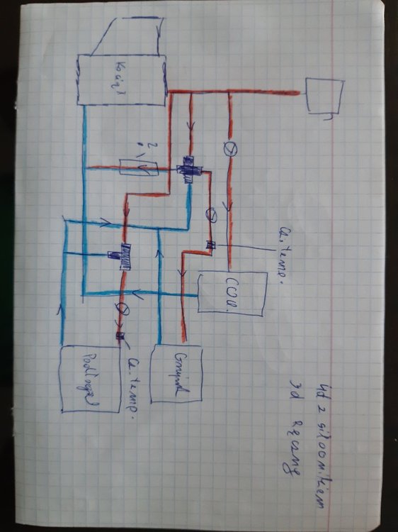

Witam. Proszę o fachową pomoc mianowicie posiadam kociał na ekogroszek ogrzewanie grzejniki, podłogowa i cwu. Grzejniki  z zaworem 4drogowym i siłownik, podlogowka zawor 3drogowy bez słownika. W domu termostat który pilnuje  temp. W domu. Problem mój to zimny  powrót gdy chodzi podłogowa z grzejnikami to powrót w granicach 35 stopni. Mam możliwość w sterowniki ochronę powrotu ale średni to działa jak powrót zimny to 4drogowy się przemyka i powrot rosnie ale spada na grzeniki i tak w kolko. Mam pomysl aby zalozyc pompe kotlowa na powrocie z zaworu 4drogowego do kotla. Jak to sie sprawdzi i czy to dobra idea? Prosze o info co reszta na to. Dzieki

Jak pokojówka daje sygnał dla pompy grzejnikowej "stop", to z pewnością siłownik zamyka mieszacz 4D i zimny powrót z podłogówki wali do kotła.
Najlepiej będzie, jak narysujesz schemat podłączeń,  a jeszcze lepiej zdjęcia połączeń kotła, przebiegu rur, pomp itp. Głównie chodzi o sposób połączenia obiegów 3D i 4D.
Mam to podłączone razem jak termostat daje sygnał koniec grzania to wyłączają się obie pompki grzejników i podłogowa. Robiłem test gdy podłogowa w ogóle nie chodziła tylko grzały grzejniki to powrót był w granicach 45 ale gdy chodzą razem to podłogowa zalewa powrót zimna woda i do 40 nie dobija.przez to 4drogowy przymyka otwiera i tak w kolko. Myślę że jak doloze krotlowa na powrót z 4drogowego to wepchnie trochę gorącej wody w powrót ale czy dobrze myślę?

Jak zamknie to nic nie wraca z instalacji do kotła. Aktywny jest krótki obieg kotłowy.
Co nie zmienia faktu ze wyłączanie pompy CO (lub podłogowej) od termostatu to pomyłka.
Dołóż tą pompe i będzie lepiej, dużo lepiej - o ile coś jeszcze innego nie jest "spiepszone".

Co wraca i ile, to zależy, w jaki sposób połączone są obiegi z 4D i 3D. Dlatego sugerowałem szkic lub zdjęcia.
Przepraszam za jakość  ale to na szybko przed pracą. Tak wygląda mój schemat myślę że jest ok. Moje pytanie to czy ponizej 4drogowego w miejscu ? jak doloze pompe kotłwa to czy bedzie poprawa i czy czegos nie zaburzy w obiegach??? Przegladalem rozne fora spotkalem takie rozwiazenie ze montowali pompy kotlowe na powrocie od 4drogowego...
Dlaczego schemat jest zły co powinienem zmienić? Szczerze to na przeróbki trochę mało miejsca ale ta krotlowa mogę jeszcze dołożyć  w miejscu zanku "?" mam dobry dostep.
Zasilanie podłogówki musi być za zaw 4-D a nie przed nim., oczywiście muszą być zaw zwrotne w odpowiednich miejscach, inaczej to nie będzie prawidłowo działać.
Tak zaworki  zwrotne zaworu kulowe wszystko Na miejscu tylko ich nie dorysowalem już. Dlaczego zasilanie podlogowki z 4D? Ja mam bezpośrednio z kotła ale 3D reguluje temp. Średnio koło 35 Na zasilanie podłogi.
Dlaczego zasilanie za 4-D - to przecież oczywiste, ale załóż pompę kotlową to zobaczysz co będzie.
Z resztą twoje dotychczasowe problemy wynikały z tego złego wpięcia podłogówki, po założeniu pompy kotłowej problemy wzrosną i na dodatek powrót może być nadal zimny.

Ale pompa kotłowa tam gdzie zaznaczyłeś - na powrocie z zaw 4-D, zaraz za zaw 4-D.
To juz nie rozumie przed chwila pisales ze pompa kotłowa zaraz za zaworem 4D a teraz ze jak zamontuje to problem dalej bedzie a dodatkowo problemy wzrosna jakie problemy?
Najpierw popraw według tego co napisał sambor a dopiero potem pompa kotlowa - w tej kolejności.. Zawor 4d ma dwa osobne obiegi wody i nie podlacza się zasilania przed a powrotu za.
Ale pisałem też że trzeba poprawić wyjście na podłogówkę! - przenieść zasilanie podłogówki za zaw 4-D!
A ty tego nie chcesz słuchać, więc po co twoja wizyta na forum? i po co moje odpowiedzi w tym temacie?

Spokojnie bez stresu chce się tylko dowiedzieć. Instalacje zrobił fachura  z papierami dla którego jest wszystko ok. Przeróbki będę robił sam bo z fachura się nie dogadamy dlatego nie wszystko rozumie ale zerknę jak to przepisać.  Czyli podłogowa wpieta w zasilanie na grzejniki ale za zaworem 4D.
Podłoga musi być wpięta między zaw 4-D a pompę od grzejników.
Na tym rysunku zaznacz gdzie masz zaw zwrotne i gdzie wepniesz podłogę.
