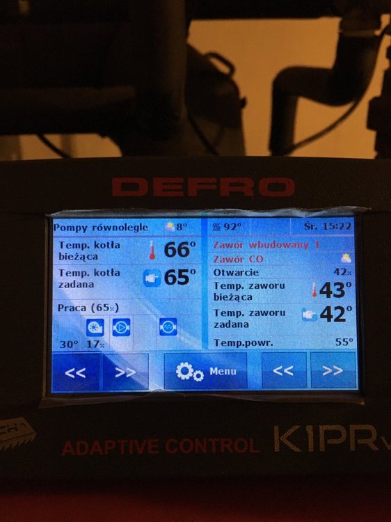

Kocioł komfort eko 30kw palnik zmieniony Ekoenergia  z 35 kw na 25kw , 65 na kotle powrót 10-15stopni mniej  Pale w PID , opał się fajnie wypala brak spiekow , ale sadza na wymienniku jak przy dwustanie .
Jak dostosować moc kotła w PID ? Teraz jak 5 stopni na dworze czy ustawie 50 czy 60% nie widzę różnic w wykresie czy w pracy . Mam tez komin murowany z cegły wiec temp spalin min. 100 stopni muszę utrzymać to lepiej jak mu niska moc aby więcej dmuchał i owa temperatura była wyższa ? Czy da się ustawić max moc kotła i nie przestawiać tego zależnie od temperatur na zewnątrz ? Na ta porę jedynie zauważyłem ,ze jak cwu spadnie histereza i dogrzewa to na wykresie szarpie dość mocno .
Prosze o pomoc , pozdrawiam.
Raczej tak nie ustawisz.  Jak przy dodatnich temperaturach wystarczy 60% mocy to jak temperatury spadną poniżej zera to kocioł nie wyrobi. Tym bardziej jak się załączy grzanie cwu. Próbowałem różnych ustawień i nie są rady. Ale ja mam k1pv3 być może na v4 lepiej sterownik moduluje mocą. Bo u mnie jak dam na 100% to powyżej zera po załączeniu cwu  szarpie i przebija temperaturę znacznie. Ogólnie to pid w sterownikach Tech pozostawia wiele do życzenia...
Wiem , ze są lepsze sterowniki do pracy z PID , ale po przeczytaniu wypowiedzi na forum myślałem ,ze będą jakieś oszczędności i czysty piec względem dwu-stanu . A tu trzeba jednak znowu na manualnych ustawieniach go trzymać i przy takich wahaniach temperatur  codzień ustawienia zmieniać .

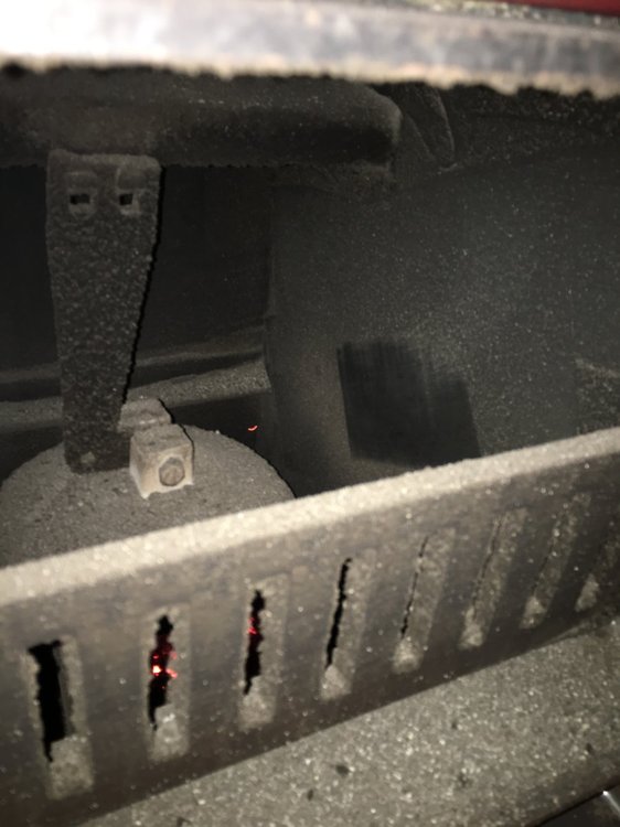

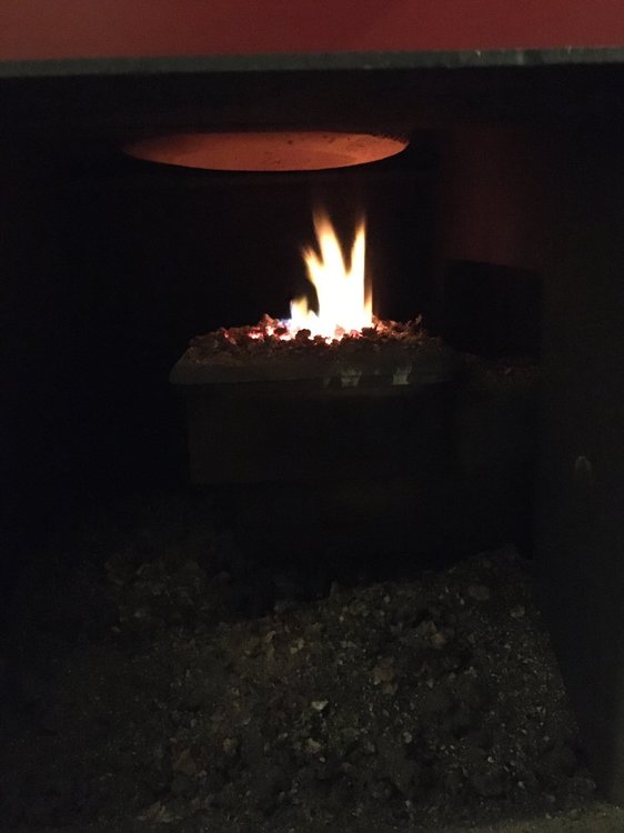

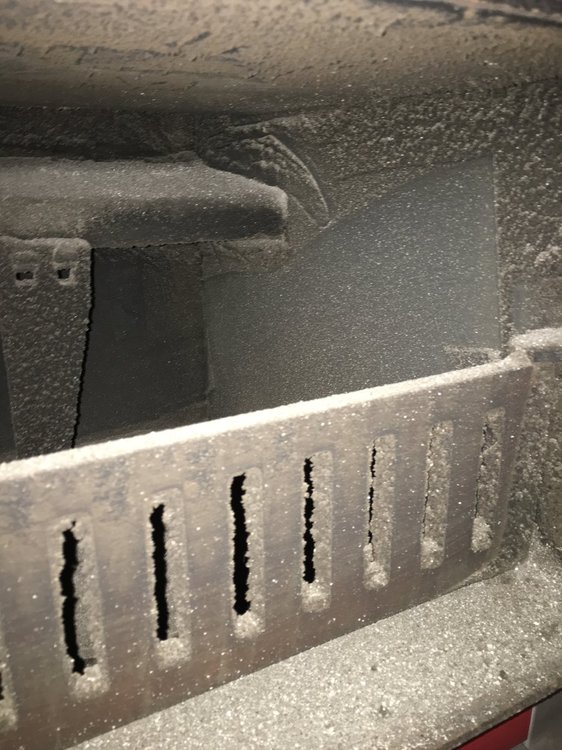

Przesyłam zdjęcia kotła czy wyglada prawidłowo palenisko w pid ? Problem jest z zasyfionym kotłem widoczny na zdjęciu nalot 8 godzin po czyszczeniu .
Temperatura spalin również jaka powinna zostać utrzymana przy kominie z tradycyjnej cegły , czy poprzez zmniejszenie mocy mogę podnieść temp spalin ?
U mnie tak wygląda po tygodniu palenia kotła w Pid , gdzie więcej stoi niż pracuje, mam ruszt wodny tylko że palnik rynnowy, kocioł mniejszy 15kw, ale palnik 15-25kw.
Przewymiarowany piec na to wychodzi . Wgl. Po otwarciu drzwiczek dolnych czy środkowych dym idzie na kotłownie . Komin ponad 12m ciąg jest , może to przez to , ze jest Zetka w ścianie nawiewna  i kanał wentylacyjny grawitacyjny nad kotłem i to zjawisko normalne ?
