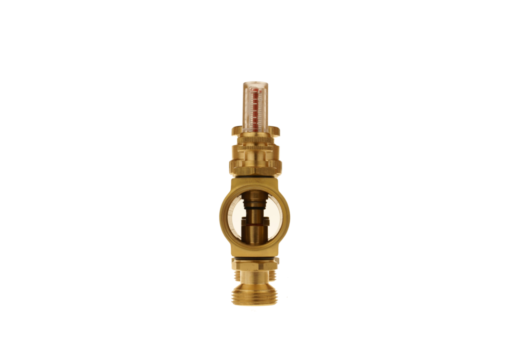

Czy w tym przypadku rotametry są potrzebne?
tomekb odpowiedział(a) na Skoczu87 temat w Instalacje CO i CWU
Witam rotametry służą do wyregulowania przepływów w danych pętlach, ( podejrzewam że chodzi Ci o to że jak parę siłowników się zamknie to i tak przepływy się zmienią więc poco je zakładać ) i nie do końca to jest prawdą możesz mieć przecież taką sytuację, że masz w swojej instalacji różne długości pętli i może nadejść taki okres, że wszystkie siłowniki będą otwarte czyli jeśli nie będzie wtedy rotametrów to najdłuższe pętle mogą w ogóle się nie nagrzewać. pozdrawiam TomekB -

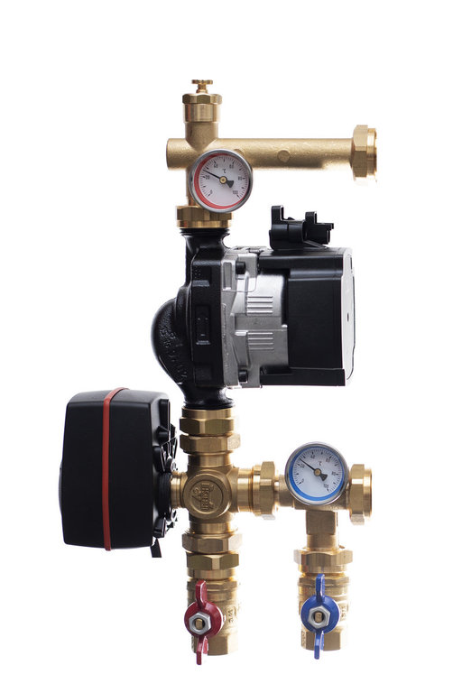

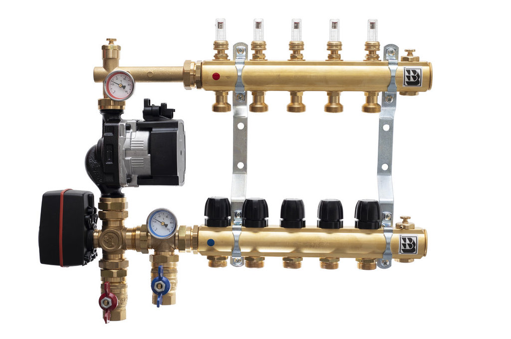

Modyfikacja ogrzewania podłogowego - sterowanie pogodowe?
tomekb odpowiedział(a) na MarcinL15 temat w Instalacje CO i CWU
Witam , poniżej przedstawiam parę zdjęć, które może ułatwią Ci podjąć wybór . Mogę zaproponować taką grupę pompową od razu z zamontowanym siłownikiem ARA 561, do tego sterownik pogodowy ,,I-1" firmy Tech, jeśli zmierzysz sobie profil belki rozdzielacza tak jak na kolejnym zdjęciu i będziesz znał ten wymiar ( chodzi o wysokość profilu w tym przypadku 41mm) to mogę dopasować odpowiednie rotametry , rotametry mają dłuższe nyple niż zawory odcinające ,więc nie musisz nic przedłużać , jaj odkręcisz adapter to bez problemu założysz go do nowego nypla rotametru rurka pex spokojnie się podda . Koszt całej operacji nie przekroczy 1500 zł jeśli powołasz się na to forum . ( KPL.grupa pompowa+siłownik+sterownik pogodowy+ 8 rotametrów) . Poniżej wklejam też link do filmiku gdzie taka grupa była właśnie zastosowana . -jeszcze jedna ważna co byś nie zrobił to na pewno należy przemienić zawory z wkładką ( pod siłownik ) , budowa tych zaworów nakazuje aby woda lub inna ciecz wpływała zawsze pod grzybek zaworu , błędem jest montaż takich zaworów na belce zasilającej , czyli w Twoim przypadku rotametry na belkę zasilającą a zawory pod siłowniki na belkę powrotną -

Drganie i stukanie w rozdzielaczu podlogowki
tomekb odpowiedział(a) na kamilsta temat w Instalacje CO i CWU
Bo wygląda na to , że masz w swojej instalacji bardzo krótkie obwody , oraz część bardzo długich i np jak te krótkie nie są przykręcone na tyle aby w nich przepływ był podobny do przepływu w tych długich pętlach to mogą generować się takie odgłosy . A do tego jak pompa nie zmniejsza swojej wydajności automatycznie bo może być nastawiona np. na 100% to wszystko się to jeszcze nasila . Zapytam bo nie każdy się zna ....wiesz że rotametrem możesz ustawiać sobie przepływy ? -
Ale z tego co widać to to właśnie nie jest wyregulowane , dodatkowo jak pompa jest ustawiona na maxa i tłoczy tylko w 3 krótkie obwody to może być słychać odgłosy podobne do tych z twojego opisu .... Koszt nowej szklaneczki to około 5 zł . Ale dla forumowiczów jakieś tam jeszcze rabaty są . :) -
Czy jesteś wstanie stwierdzić ile wykorzystujesz obecnie obwodów i jaką one mają długość . Czy jesteś wstanie sprawdzić w automatyce kotła nastawę pompy . proponuję też zacząć od wyczyszczenia rotametrów , ewentualnie jak byś potrzebował nowe szklaneczki to służę pomocą . Czy jest różnica jak wszystkie rotametry ( obwody są odkręcone na maxa) ?? -
A ile pokazują rotametry ? zrób jeszcze zdjęcie z bliska tego rotametru, lub zobacz czy widać tam sprężynkę na tym czerwonym patyczku wewnątrz. ? -
Witam , czy ta drabinka jest też puszczona przez rotametr , zrób zdjęcie z bliska tego rotametru. -
