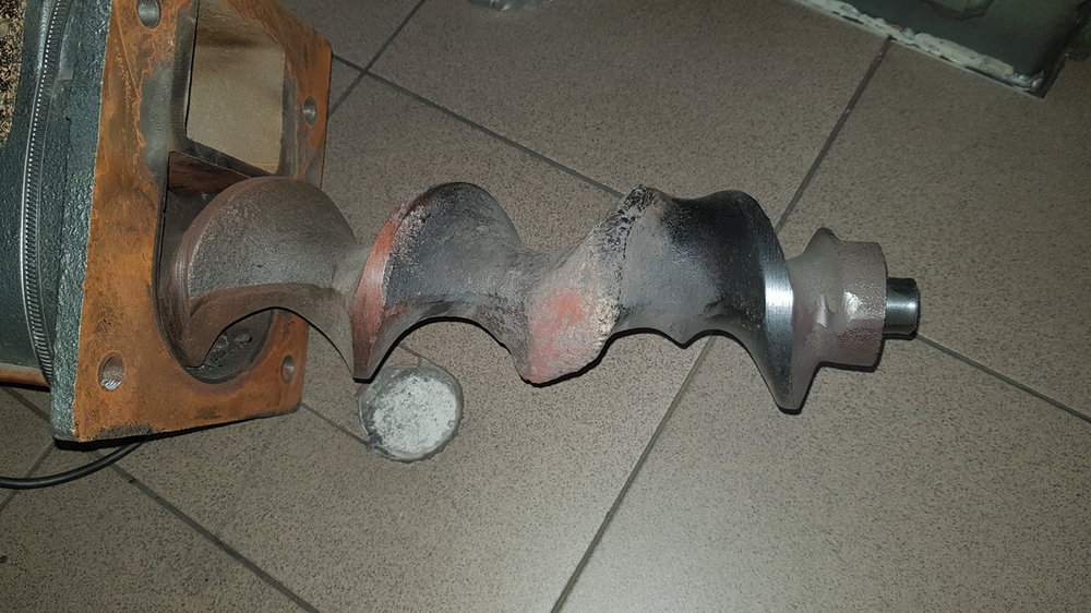

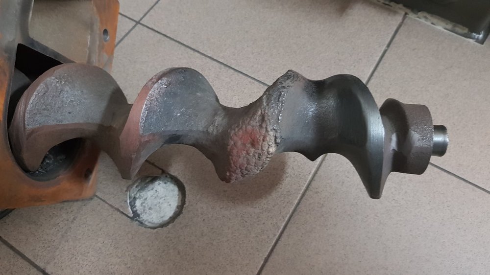

Witam koledzy , podpowiedzcie co mogło się stać z tym ślimakiem , jest na nim jakby stopiony kalafior,  w tym miejscu odbiega od średnicy koło 1 centymetra. No i wymieniać czy zostawić jeszcze na sezon ? Proszę o Wasze opinie.
Żar zszedł zbyt nisko i nadtopił tez zwój. To jest ślimak żeliwny - temp. topnienia poniżej 1200C. Tak to już jest z żeliwem. Gdyby był zrobiony z stali węglowej, to  by powstał taki ubytek temperatura musiałaby przekroczyć 1400C.
Musisz wymienić ślimak, bo zwój w takim stanie nie popycha węgla, tylko będzie go mielił.
w takim razie pytanie , kupić ślimak żeliwny taki jaki był czy stalowy odpowiednik z przeciwzwojem ??
Szlifierka  trochę go wygładzić  i  będzie jeszcze długo śmigał.
Temat w zasadzie do zamknięcia , pojechałem w Polskę i po ciężkich bojach dokupiłem najbardziej podobny ślimak , trochę regulacji podkładkami i wiercenie nowej zawleczki......ahhh temat rzeka . Generalnie też mi się wydaje że mógłby mielić opał .
A nie prościej było znaleźć gościa który dorobi Ci ślimak na wzór Twojego. Ja tak zrobiłem i jest ok.
